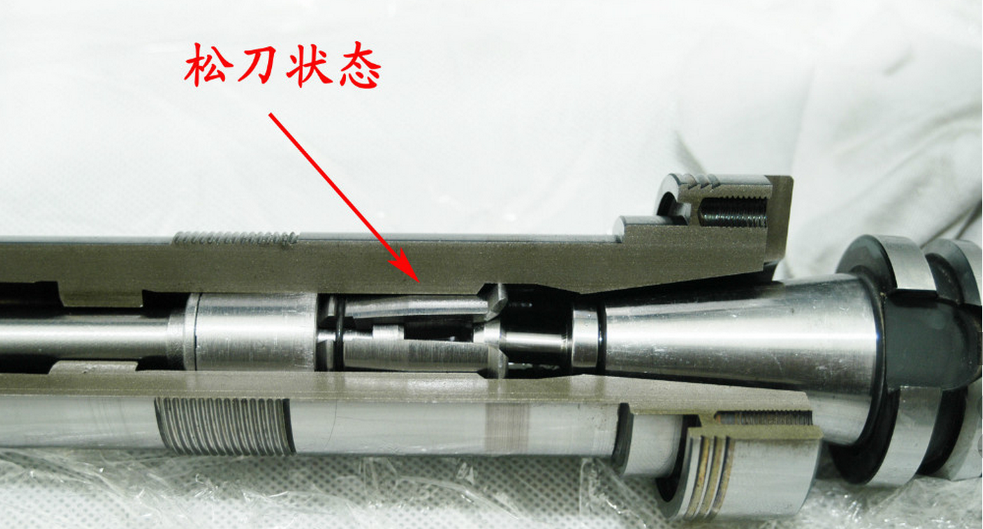

ukr-sasha писал(а):BT-30 .Со встроенным штревелем под автосмену.
это как?
ukr-sasha
Сообщения: 3401
Репутация: 2181
Откуда: Киев, Украина
Сообщение ukr-sasha »
Саня, как оно по научному называется не знаю. Внутри шпинделя шток на пружинах, который тянет оправку за хвостовик внутрь конуса, а чтобы вынуть оправку, то нужно с хвоста шпинделя надавить на этот шток.
Сообщения: 9583
ukr-sasha писал(а):Саня, как оно по научному называется не знаю
Так вроде так и называется «штревель»...

Сообщения: 34042
romanru1 писал(а):Кстати дорогая блин штука (которая хватается ) по отдельности
по отдельности из другой стали сделана похоже на поковку, потому и дорогая, а на фото поссылке ukr-sasha, явная самоделка.
Захват/зажим. А штревель это та фиговина как грибок что в ВТ вворачивается. И за штревель захват тянет оправку. Я уж подумал ВТ начали китайцы точить сразу со штревелем :)
Сообщения: 34042
Китайцы показывают стрелкой на захват
123.png (3213 просмотров) <a class='original' href='./download/file.php?id=36348&mode=view' target=_blank>Загрузить оригинал (1.75 МБ)</a>
Захват должен иметь больше прочность чем штревель, чтобы он не изнашивался. А штревель меняется по мере износа и является расходником ;)
