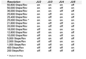

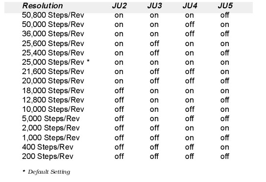

Nick писал(а):Мне как-то странно это деление шага 1/10
Вот из PDF :
