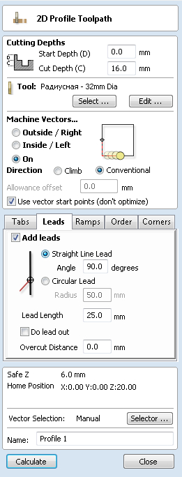

Увжаемые, подскажите пожалуйста, за что отвечают вот эти кнопочки?
1.jpg (3145 просмотров) <a class='original' href='./download/file.php?id=37101&mode=view' target=_blank>Загрузить оригинал (84.5 КБ)</a>
