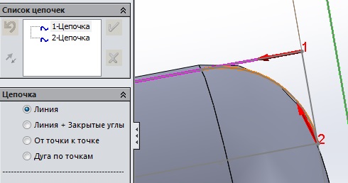

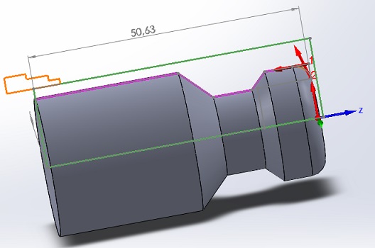

Володь, ты же чпутокаришка :) со стажем, подскажи , как бы ты делал эту детальку
В плане стратегия выборки
Как у меня или это не лучший вариант?
Re: Токарная обработка
nik1 писал(а):В плане стратегия выборки
да вроде правильно, единственное я удалил одну стратегию (для тех кто не открыл файл, их было две одинаковые, инструмент не меняется), и в одной стратегии сделал две цепочки

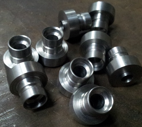

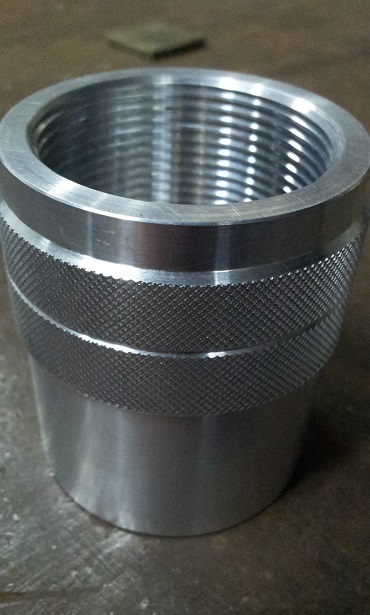

вот что делал вчера, диаметр 62мм
20141105_172125.jpg (4499 просмотров) <a class='original' href='./download/file.php?id=36079&mode=view' target=_blank>Загрузить оригинал (82.21 КБ)</a>
20141105_172154.jpg (4499 просмотров) <a class='original' href='./download/file.php?id=36080&mode=view' target=_blank>Загрузить оригинал (79.78 КБ)</a>

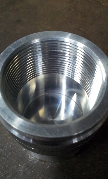

это делаю сейчас, буквально :)
диаметр 19мм

Вторая была пробная, для скругления :)
Хороши детальки :good:
Вторая сторона, привязываешься по торцу детали там где отрезано или по другому?

nik1 писал(а):Вторая сторона, привязываешься по торцу детали там где отрезано или по другому?
люмишку чтоли?

ну мы по многу делаем, поэтому цены не высокие, эта люмишка выходит в районе 20.5$
эти фиговины из нержы, в районе 14$
Да любая из них или это за один установ делается?
nik1 писал(а):Да любая из них или это за один установ делается?
иногда за раз, иногда торцую с другой стороны, например эту алюмишку приходится торцевать.

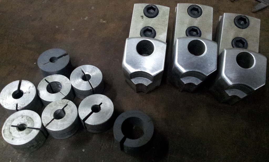

зажимаю в этих баках (кстате как они правильно называются по русски?) операция длится 10-15 секунд
20141105_202707.jpg (4468 просмотров) <a class='original' href='./download/file.php?id=36105&mode=view' target=_blank>Загрузить оригинал (203.31 КБ)</a>
сделал их года два назад, под 38мм диаметр, и теперь когда надо что-то по штучно делать, делаю под нужный размер, такие переходнички (обрезки сбоку) удобно, благо и алла и пластиковых обрезков 38мм валом. видно как стружка за 2 года "зализала" края
те мелкие из нержы за один установ, сразу по 10 штук, тянулькой, как семечки :)

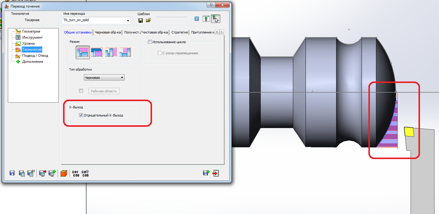

NightV, ты как отрезаешь заготовку отрезным резцом? Просто подача пока не отрежешь, или расшираешь канавку как бы отрезать буквой П?
Что то в СолидКаме не вижу особых циклов на отрезку :cry:
aftaev писал(а):Если долго мучиться, что нибудь получиться
А я тебе несколько дней тому написал, что надо у оси плюс с минусом инвертировать, эх Саша, удивляюсь я с тебя... порой :wik:
