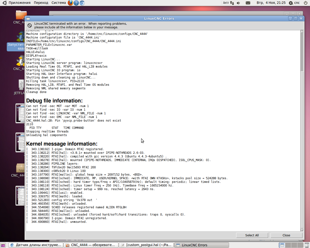

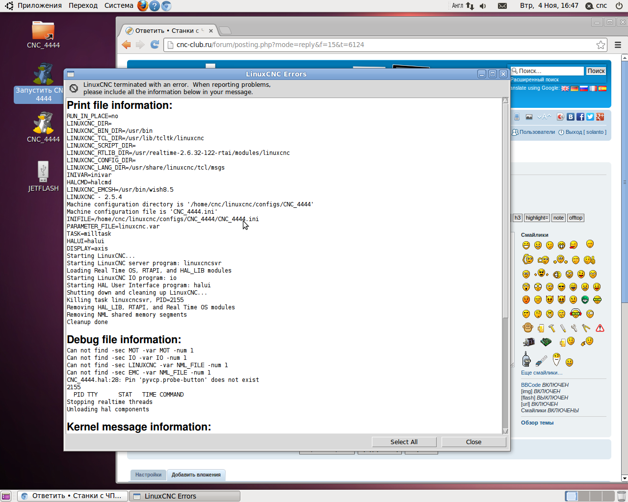

Сделал всё как описал nkp, и получил такую ошибку: Файлы станка прикрепляю.

эту строку перенеси в custom_postgui.hal:
net probe-button_z halui.mdi-command-00 <= pyvcp.probe-button

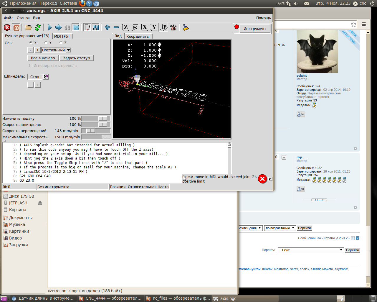

Переложил. Теперь другая ошибка вылезла.
6.png (3225 просмотров) <a class='original' href='./download/file.php?id=36060&mode=view' target=_blank>Загрузить оригинал (208.66 КБ)</a>

в ini поправить лимиты:
MIN_LIMIT = -70.0
MAX_LIMIT = -0.999

Такие и стоят.

Сообщение nkp »
solanto писал(а):Такие и стоят.
так их и поправить...
ну там от 0.1 да -70

Сообщение solanto »
MIN_LIMIT = -0.1
MAX_LIMIT = -70.0
Так что-ли?

Сообщение nkp »
попробуй
MIN_LIMIT = -70.0
MAX_LIMIT = 0.1
