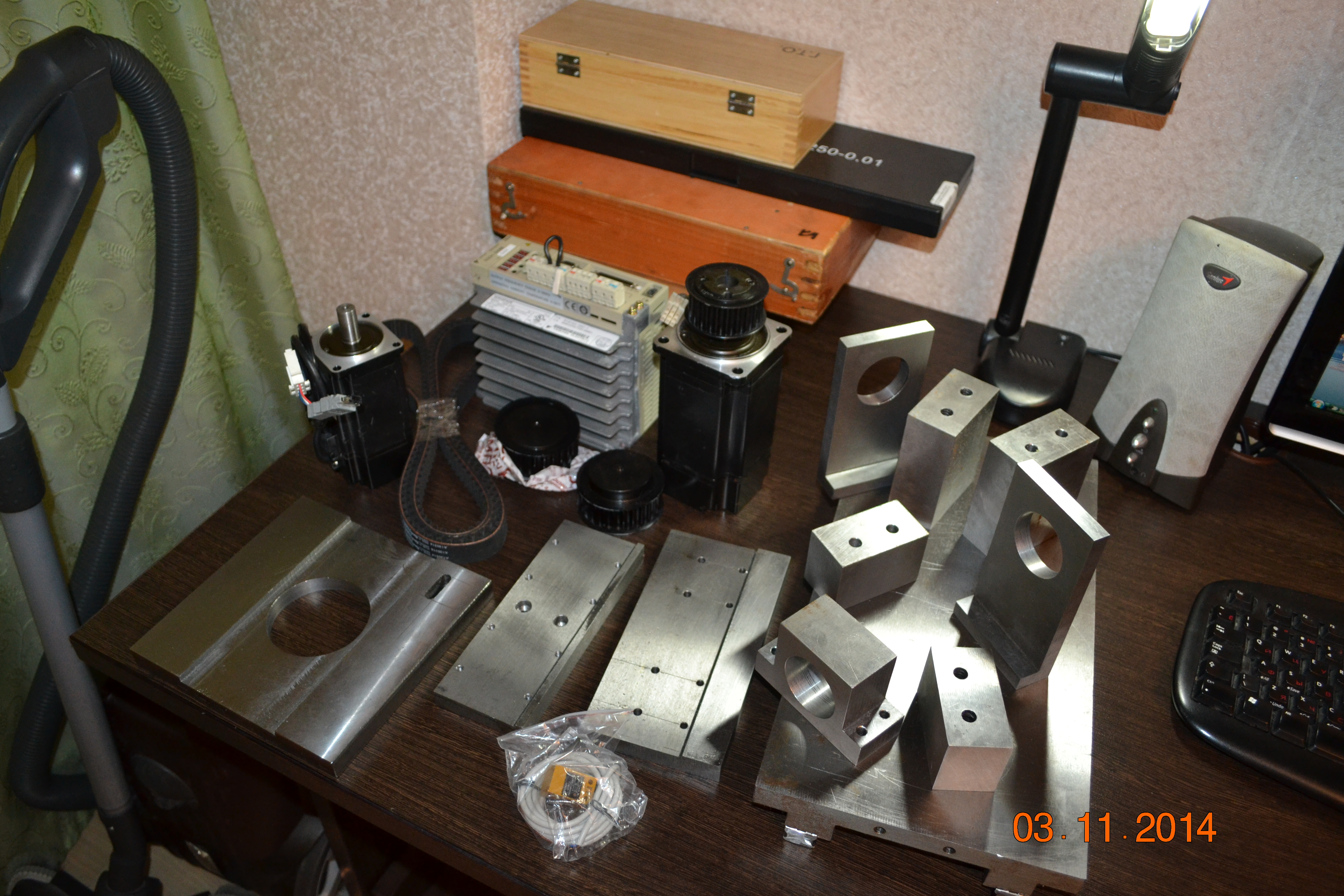

По станку изготовил почти все детали, правда требуют доработки собственными силами, как появится время сразу же возьмусь за станок, а пока и бабосики какие были в мастерскую-гараж вложил и еще планы по инвестирование в него есть, а то не полок не верстаков, все на полу да как попало - не порядок. Шпиндель так и не успел пока купить и кое что нужно из железок сделать, покажу пока то что под рукой есть. Ну не буду более утомлять рассказами.
DSC_1469.JPG (4359 просмотров) <a class='original' href='./download/file.php?id=35967&mode=view' target=_blank>Загрузить оригинал (354.62 КБ)</a>
DSC_1470.JPG (4359 просмотров) <a class='original' href='./download/file.php?id=35968&mode=view' target=_blank>Загрузить оригинал (336.88 КБ)</a>
DSC_1471.JPG (4359 просмотров) <a class='original' href='./download/file.php?id=35969&mode=view' target=_blank>Загрузить оригинал (323.46 КБ)</a>
DSC_1627.JPG (4359 просмотров) <a class='original' href='./download/file.php?id=35970&mode=view' target=_blank>Загрузить оригинал (5.76 МБ)</a>

покажите уплотнитель на швп
случайно не резинка прижатая проволочным кольцом

vovafed писал(а):покажите уплотнитель на швп
Да, а что?
DSC_1627.JPG (4348 просмотров) <a class='original' href='./download/file.php?id=35972&mode=view' target=_blank>Загрузить оригинал (204.98 КБ)</a>

на работе такие побоялся ставить пыльники не плотные есть подозрение что пылью засаживать будет
пыль садится на швп попадает в гайку и потом в конце концов гайка начинает подклинивать
хотя по цветмету проблем таких наверно не будет

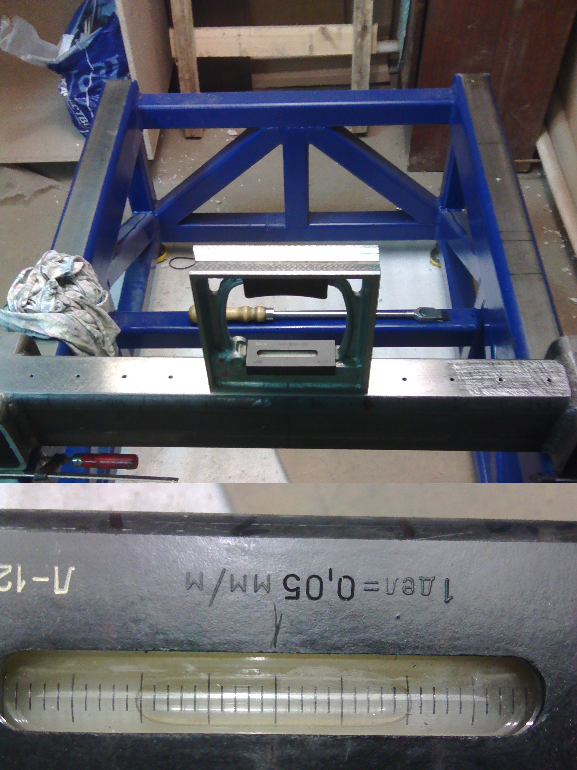

Немного хотел бы поговорить по железу, да и совет нужен, посоветуйте как лучше поступить :thinking: .
Собственно особых иллюзий по качеству некоторых деталей (Станина и балка портала) не питал, так как проверить на тот момент не мог, а вещи то сварные и из профильного проката. И по этому всегда был готов морально да и инструментальную базу по тихому собирал для последующей доводки в ручную. Как минимум попробую довести как смогу при помощи того что имею из мериловки и слесарного инструмента, а имею пока не много, но для начала надеюсь хватит.
Потихоньку покупалось следующее:
Линейка ШД-630 кл1
Пара угольников 250 кл1, один с широким основанием
Уровень рамный 250 0,05мм/м (по этому девайсу есть вопрос :hehehe: )
Стойку, по совету форумчан , взял советскую магнитную (очень понравилась, ВЕСЧЬ в сравнении с гибкой), спасибо за совет ;)
Индикаторы ИРБ 0-0,8 и ИЧ-10
И совсем недавно обзавелся шабером и парой пластинок ВК6ОМ 25мм и 15мм шириной ну и чашечки алмазные да брусочки под эти цели.
К сожалению пока все, плиты и мостика нет и думаю в ближайшее время не предвидится, цены сейчас дикие, времена лютые :cry:
А совет мне нужен в следующем, как уровнем пользоваться? Не ну мне понятно как, а вот что он показывает и как читать эти показания правильно? И как их применить к железу?:thinking:
Вот, например, выставил я уровень в горизонт, передвинул его на 45мм а пузырек убежал на три деления от предыдущего показателя. Что это значит, что на расстоянии метр от текущей токи перепад (отклонение вверх/низ )будет 0,15, если уровень 0,05мм/м или как. Если так, как использовать эти данные для выравнивания.
Для наглядности прикрутил рельсу к балке, выставил балку в уровень по центральной части балки и покатал каретки с уровнем вот, что получилось
центр.jpg (3977 просмотров) <a class='original' href='./download/file.php?id=44488&mode=view' target=_blank>Загрузить оригинал (613.55 КБ)</a>
левое положение.jpg (3977 просмотров) <a class='original' href='./download/file.php?id=44489&mode=view' target=_blank>Загрузить оригинал (614.87 КБ)</a>
правое положение.jpg (3977 просмотров) <a class='original' href='./download/file.php?id=44490&mode=view' target=_blank>Загрузить оригинал (685.97 КБ)</a>
Вывод в целом понятен, балка дугой как на картинке ниже, но как понять чему равны расстояния 1 и 2? Как править/срезать возвышенность в центре балки, вернее от куда отмерять или как правильно сказать? Как уже говорил выше линейка только ШД 630 она меньше чем плоскость балки.
Вопрос.JPG (3977 просмотров) <a class='original' href='./download/file.php?id=44491&mode=view' target=_blank>Загрузить оригинал (18.29 КБ)</a>
Может есть у кого какие мысли или опыт на этот счет, помогите.

Уровень показывает уклон. Смещение пузырька на 1 деление соответствует уклону с углом, тангенс которого равен 0,05/1000, т.е. примерно 0,003 градуса. Зная угол уклона и длину, можно путем обратных вычислений получить высоты (1 и 2).

Но лучше величины 1 и 2 мерить индикатором. Стойку с ним - на каретку рельсы, а щуп водить по чему-либо ровному (линейке или мостику)

IGon писал(а):а щуп водить по чему-либо ровному (линейке или мостику)
Это хорошо, если точно есть что-то на 100% ровное, а я как пока еще не совсем уверен, что имеющаяся линейка идеально ровная, да как я понимаю линейки тоже имеют погрешности. Спасибо за подсказку, в любом случаи пока изучаю предмет и попробую разные варианты из того, что под рукой. Больше думаю над идеей как с использованием уровня отшабрить, но пока четкого и однозначного плана нет. Сегодня немного пробовал пошкрябать, но не успел понять, что к чему. Вроде бы показания(пузырек) меняются по уровню в нужную для меня сторону, но как-то не быстро :) .

А зачем шабришь всю плоскость трубы? Отметил бы +5мм в каждую сторону от ширины рельсы - и шабрил бы только эту плоскость, работы ж в три раза меньше.
Atom42
Сообщения: 721
Репутация: 286
Настоящее имя: Денис
Откуда: Кемерово
Re: Мой "небольшой гравер" по цветным металлам "Atom 500x700
Сообщение Atom42 »
skyAlex писал(а):А зачем шабришь всю плоскость трубы? Отметил бы +5мм в каждую сторону от ширины рельсы - и шабрил бы только эту плоскость, работы ж в три раза меньше.
Мне так проще, у меня ширина уровня не намного уже плоскости балки, а ровность линейки ШД у меня пока вызывает сомнения. Да и само шабрение ОСТРЫМ ИНСТРУМЕНТОМ не вызывает проблем, я больше времени трачу на покраску плоскости и замеры.
