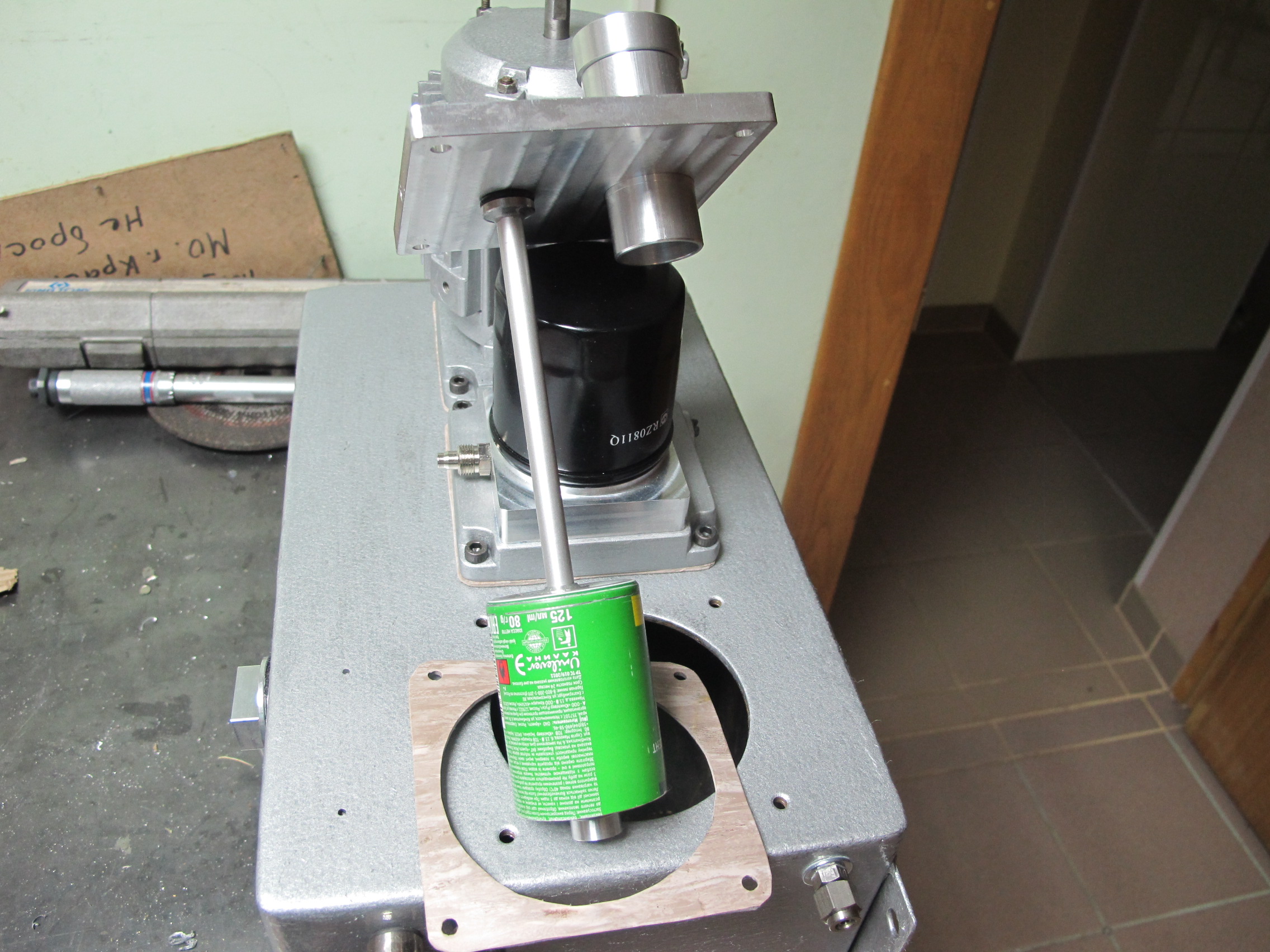

Про маслостанцию
С фильтром удачно получилось, купил от авто , сделал переходник на корпус редуктора и на него фильтр
вышло компактно
Теперь наверное выкину старый заливной фильтр , а на его место получится поставить датчик уровня и заливную горловину

Сообщения: 8408
Re: Чпу на токарный
Почти доделал маслостанцию, осталось сделать датчики работы питателей
один у нас был, но его сперли со станка
Питатель срабатывает от 9 бар, поэтому пришлось глушить клапан в автофильтре
качает довольно быстро, завтра подключу частотник и снижу обороты
основной питатель не работал , разбирал и чистил золотники
Поплавок на датчик уровня подошел от бутолочки спрея с небольшой доработкой, внутри стоит направляющая трубка и магнит
В основной трубке будет геркончик НЗ
в общем класический вариант
