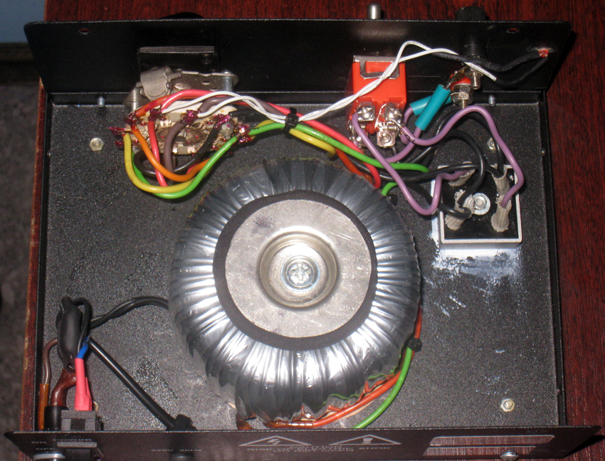

Как узнать его мощность и не спалить блок?
Re: НЕ ЧПУ выжигатель по дереву. Пиротипия.
Мощность трансформатора - 48 В*А.
КМК, маловато будет.

48В*А - это по схеме от подобного, параметры своего не знаю. Производители таких устройств "держат в секрете" схему маркировщика.
При помощи мультиметра никак не узнаю мощность своего блока?
На моём пять положений переключателя:
Постоянный ток (без нагрузки) 4,8В , 7,4В, 10,2В, 13В, 15,3В
Переменный ток (без нагрузки) 5,7В, 8,9В, 11,6В, 14,7В, 17,5В
На входе предохранитель на 1А, больше никаких данных о нём, вот фото внутренностей
IMG_7825.JPG (4012 просмотров) <a class='original' href='./download/file.php?id=35935&mode=view' target=_blank>Загрузить оригинал (668.42 КБ)</a>
