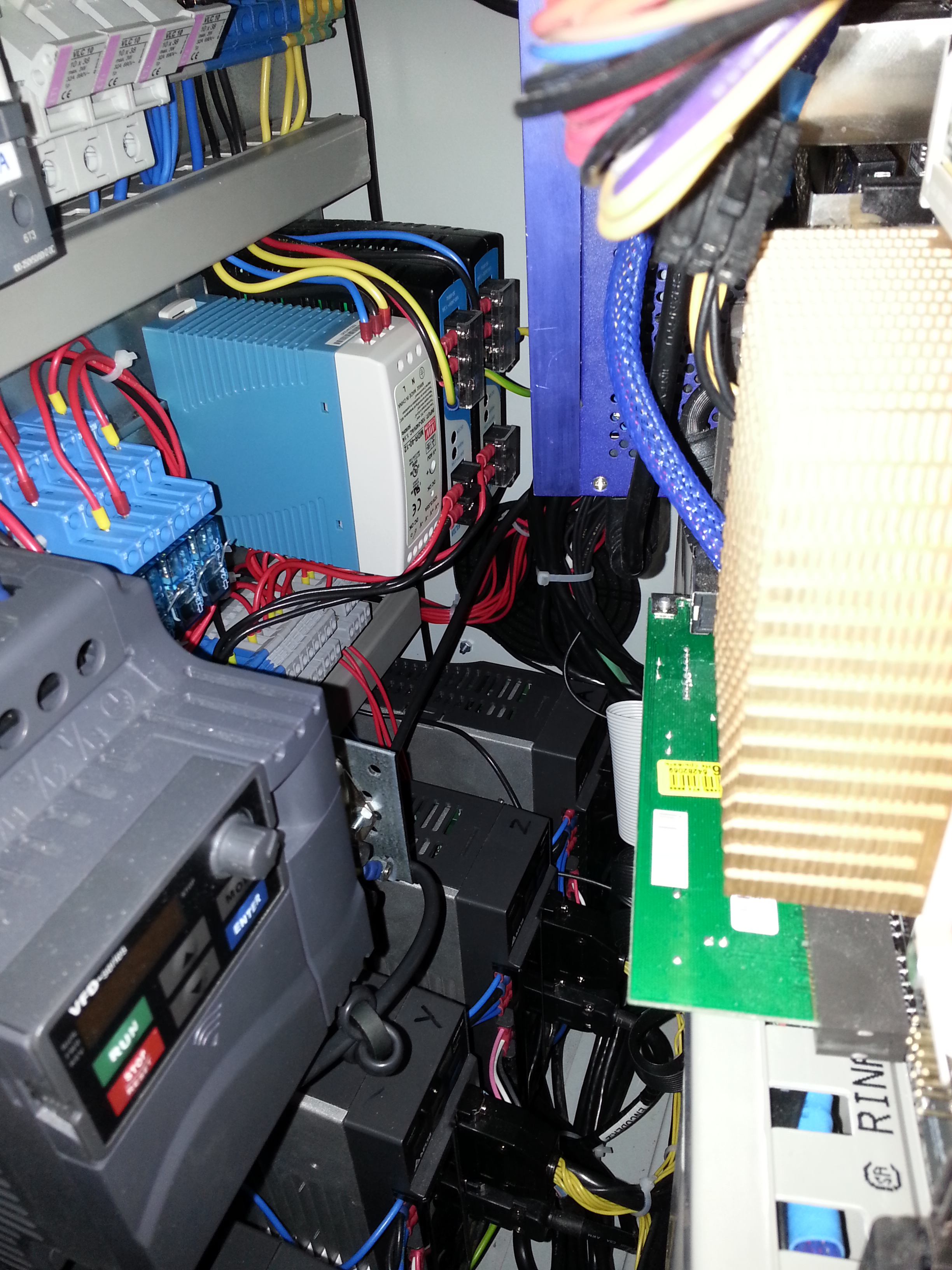

взрыв мозга бьюсь в конвульсиях со степдиром. вобщем степ он понимает а дир нивкакую тоесть при нажатии вправо влево едет ток в одну сторону. с платы дир идет но дельта нехочет его брать.

frezeryga писал(а):взрыв мозга бьюсь в конвульсиях со степдиром. вобщем степ он понимает а дир нивкакую тоесть при нажатии вправо влево едет ток в одну сторону. с платы дир идет но дельта нехочет его брать.
схемку бы как ты все подключил. У меня все сразу работало ;)
Сообщения: 13713
Re: чпу фрезер 600х400 по металлу
все заработало подключал на 36.38.40.42 пины на 4мгц которые
окончательный вид шкафов с потрохами и несколько снимков внутри гкафа с прикрытой дверкой.
