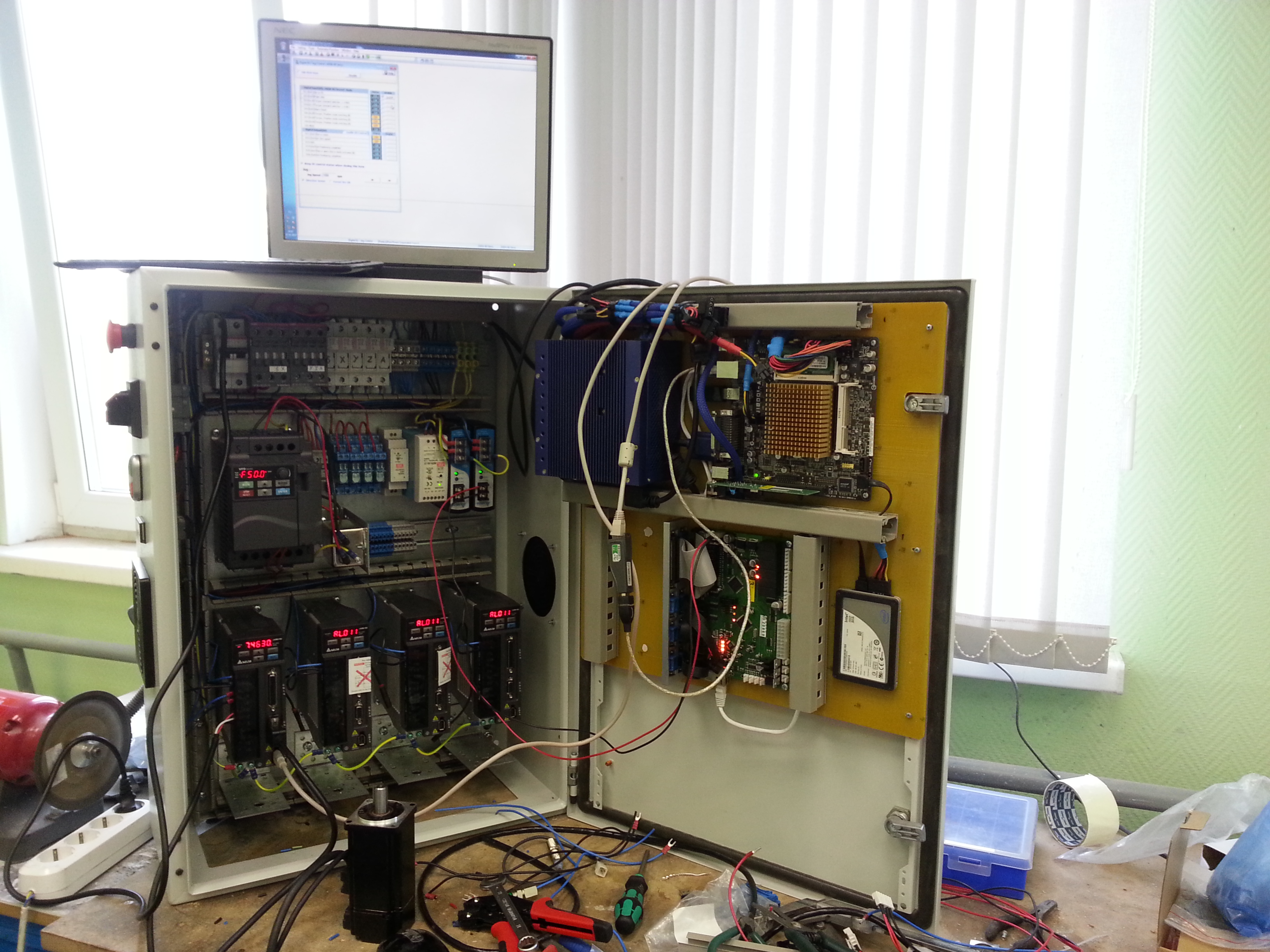

Сообщения: 13713
Re: чпу фрезер 600х400 по металлу
Удобная штука шнурок от сервы к компу. Можно смотреть активность выходов менять параметры и много чего что я еще не освоил.

Сообщения: 21923
frezeryga писал(а):Удобная штука шнурок от сервы к компу. Можно смотреть активность выходов менять параметры и много чего что я еще не освоил.
а правильный шнурок ещё удобнее! Все сервы соединяются в общую сеть по RS485 и напостояннку подключаются к компу - смотреть и менять параметры можно не открывая шкафа. :)
мудохался седня с извлечением сигналов из серв никкак нехотели идти на плату а оказалось что на плате джампера нехватает который чтото там включает. также промудохался с инвертированием сигналов из нормально разомкнутых в нормально замкнутые. тыкая в драйвер чтото ничего не инвертировалось в итоге сделал через программу на компе. и теперь я имею нормальнозамкнутые ALRM,TPOS,SRDY которые будут соеденены последовательно и будут заведены общие на 4 драйвера сигналы в контроллер. также програмно замкнул сигнал SON 9й пин включающий готовность сервы.
