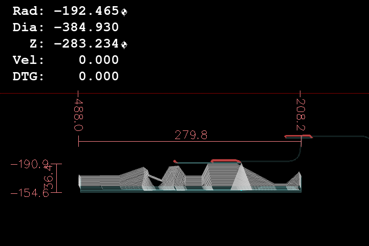

Скачал поспроцессор для EMC2.
Выбираю токарную обработку. Шпиндель левый, суппорт нижний, вращение по часовой.
Загружаю УП в EMC2, ругается на знаки % и на строку G28 I0 J0 K0, удаляю их, УП загружается.
Траектории прописываются правильно, но обрабатывать начинает ниже нарисованных траекторий.
При установке в SprutCam ноля смещается вся система координат вместе с заготовкой.
Не могу найти причину. Где ошибся?

Скинь Gкод.
Ниже, это где, скинь скриншот. Может просто выставить правильно 0 или сделать отступ по нужной оси.

Nick писал(а):Скинь Gкод.

Скриншот:
Снимок-4.png (4445 просмотров) <a class='original' href='./download/file.php?id=3907&mode=view' target=_blank>Загрузить оригинал (30.46 КБ)</a>
Re: SprutCam - токарная обработка. Подскажите
Т.е. вместо того, чтобы ехать на Z197 едет на Z-197?
Наверное не правильно настроена система координат G54.
В емс2 есть окошко просмотра систем координат. Может ее проще скинуть, приехать в точку, где должен быть скажем (0,0) и выполнить в режиме MDI G10 L20 X0 Z0

Nick писал(а):Т.е. вместо того, чтобы ехать на Z197 едет на Z-197?
разобрался, а почему в режиме CSS EMC ругается что все оси пролетают с g92?
