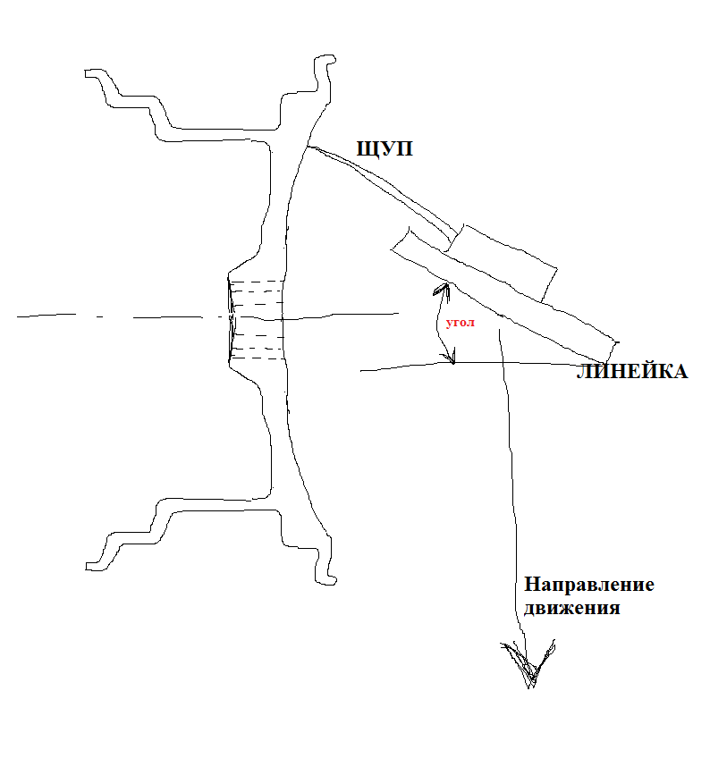

Nick писал(а):Копир можно сделать круговой, вешаем его на поворотную ось, отводим на нужный угол от фрезера и копируем все, что надо. Т.е. будет радиальный копир, и не нужен второй диск.
Как сделать, чтобы при движении щупа от края диска к центру отведённый на нужный угол фрезер тоже двигался от своего края к центру? А ведь бывают и "трёхспицевые" диски и даже "двухспицевые".
Re: Специфичный фрезер для колесных дисков
UAVpilot писал(а):Как сделать, чтобы при движении щупа от края диска к центру отведённый на нужный угол фрезер тоже двигался от своего края к центру? А ведь бывают и "трёхспицевые" диски и даже "двухспицевые".
Две линейки и серва :).
Ну или что-нибудь еще придумать с поворотной механикой... можно сделать что-то типо пантографа, только с возможностью поворота или "перелома" в оси вращения....

Привет всем! Я снова тут. Эксперименты с копирами была не очень хорошая идея. По-этому возвращаюсь опять к идее сканера. На данный момент есть один конкретный вопрос: возможно ли вводить данные в EMC или Match с оптической линейки? То, есть, следить за изменением 2 координат, одна из которых изменяется программой, а вторая сканируется. И на основании этих данных получить линию в 3D координатах?
В LinuxCNC возможно.

Я так понимаю простейшего компьютера, например: Intel Celeron D 2.66 GHz/DDR 1Gb/GF 128Mb/120Gb/DVD-RW/350W будет достаточно для тестов. LinuxCNC работает с MESA - Mesa 5i25 + Mesa 7i37 будет достаточно? Линейку хочу такую Линейка DC11-170 5v http://purelogic.ru/shop/elektromehanic ... i_displei/ .
Прошу прощения за, скорее всего, тупые вопросы, но я не очень силен в ЧПУ и не могу себе позволить потратить деньги и время впустую.
7i37 для других плат.
для 5i25 - 7i75, 7i76 или 7i77.
Кроме линейки какие будут привода?

Комплект MESA 5i25 - в компьютер. И 7i76 5 channel step/dir + 48 isolated I/O + spindle control + 1 RS-422 port - "дочка".
Вопрос на 7i76 можно завести линейку? Линейка подключается на IO порт или на энкодер?

Вот мои художества чтоб было более наглядно. Вопрос про еще одно возможное ограничение: одну из координат надо вычислять, в этом может быть проблема? И на сколько быстро может изменяться значение линейки?
321.png (16498 просмотров) <a class='original' href='./download/file.php?id=35756&mode=view' target=_blank>Загрузить оригинал (15.18 КБ)</a>
PKM
Сообщения: 4132
Репутация: 705
Сообщение PKM »
Вычислять можно, только надо написать простейший программный модуль.
Kalashnikov писал(а):И на сколько быстро может изменяться значение линейки?
Квадратурный сигнал с частотой до 12МГц.
Подсчет положения будет с частотой servo-thread - 1000кГц.
Kalashnikov писал(а):одну из координат надо вычислять
какая формула?

Nick писал(а):какая формула?
Да формула простейшая - косинус. Из рисунке выше.
это можно :)
