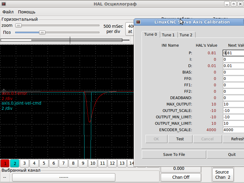

Или не догоняю что нужно сделать или не то делаю или лыжи не такие :hehehe:
ferror в ini стоит 150.0 иначе задолбали ошибки :pssdoff:
PID.png (3718 просмотров) <a class='original' href='./download/file.php?id=35700&mode=view' target=_blank>Загрузить оригинал (61.14 КБ)</a>
PID2.png (3718 просмотров) <a class='original' href='./download/file.php?id=35701&mode=view' target=_blank>Загрузить оригинал (61.25 КБ)</a>
PID4.png (3718 просмотров) <a class='original' href='./download/file.php?id=35702&mode=view' target=_blank>Загрузить оригинал (61.66 КБ)</a>
PID5.png (3718 просмотров) <a class='original' href='./download/file.php?id=35703&mode=view' target=_blank>Загрузить оригинал (61.32 КБ)</a>

поймай минимальный ferror сначала на Р, потом на I, а в конце D
параметры FF тоже важны

NightV писал(а):поймай минимальный ferror сначала на Р
каким образом?

aftaev писал(а):Я не догоняю что нужно делать. Есть красный и голубой график.
Можно биться чтобы один график был равен по ширине другого, а можно чтобы красный вытягивался как синий.
слишком по малу двигаешся, нужно чтоб график был примерно такой как в этом посте
Re: Всего понемногу (реанимация 4 axis гравера по стеклу) #57
так видно ускорение-движение-торможение
нужно добиваться чтобы ferror (у тебя он красный) был как можно меньше
а голубой просто показывает движение, и вот когда будешь проезжать, хотя бы по 5мм, то увидиш в какой момент (ускорение-движение-торможение) у тебя всплески ferror.
сначала минимум всплеска с Р, потом добиваешся еще меньше с I, так же D.
если всплески ошибки при ускорении-торможении, орудуеш с FF (как раз с того поста и идет обсуждение по FF)

NightV писал(а):нужно добиваться чтобы ferror (у тебя он красный) был как можно меньше
Если P=0.8 делаю маленьким красное становится горбом и ось плавно ездит. Если делаю P 10 ось резво стартует.
NightV писал(а):и вот когда будешь проезжать, хотя бы по 5мм
езжу по 10мм
NightV писал(а): у тебя всплески ferror.
как ferror вычислять/находить?
Сообщения: 6611
Re: Восстановление токарного 16К20Т1 ЧПУ
aftaev писал(а):езжу по 10мм
тогда добавь зум в халскопе, чтобы расшырить показания, и будет видно в какой момент сыпится ошибка
aftaev писал(а):как ferror вычислять/находить?
методом проб, красная шкала у тебя в халскопе, это он и есть

NightV писал(а):методом проб, красная шкала у тебя в халскопе, это он и есть
Покажи на своей картинке сколько у тебя ferror и как ты его вычислил?
Сообщения: 6611
сначала жмеш тот красный квадрат (внизу слева) чтоб выбрать нужный канал, потом водишь курсором по экрану (где графики) увидиш точку на графике.
на скрине выделено синим, точка и внизу значение (тоже синим)
556666666.jpg (3682 просмотра) <a class='original' href='./download/file.php?id=35717&mode=view' target=_blank>Загрузить оригинал (77.65 КБ)</a>
ПС кстате выбраный канал всегда белый, в не зависимости какого цвета кнопка внизу

То что у тебя выделено синим квадратом у меня половины цифр нет, на моих скринах это видно, мне как обычно свезло
Почему ты меришь в пересечении графиков, а не в самой высокой точке?
Зачем нужен голубой график?

aftaev писал(а):То что у тебя выделено синим квадратом у меня половины цифр нет, на моих скринах это видно, мне как обычно свезло
NightV писал(а):сначала жмеш тот красный квадрат (внизу слева) чтоб выбрать нужный канал,
aftaev писал(а):Почему ты меришь в пересечении графиков, а не в самой высокой точке?
скрин не мой, с мануала по настройке ПИД с сайта linuxcnc
aftaev писал(а):Зачем нужен голубой график?
это активный канал, который смотрим в этот момент
Сообщения: 34042
То есть задача получить красный график как можно ровнее?
Сообщения: 6611
aftaev писал(а):То есть задача получить красный график как можно ровнее?
наконец то... да :)

Когда раньше настраивал ПИД, там 2 графика задание и реальное положение. И нужно чтобы один график был максимально похож на другой. Вот я и подстраивал чтоб красный был похож на голубой :)

aftaev писал(а):Когда раньше настраивал ПИД, там 2 графика задание и реальное положение. И нужно чтобы один график был максимально похож на другой. Вот я и подстраивал чтоб красный был похож на голубой
Тогда добавь третий график, чтобы было:
pid.N.command - это задание
pid.N.feedback - это обратная связь
pid.N.error - это фактически разница - нужно добиться, чтобвы она стреимилась к 0.
Кстати, не скрине который дал NightV, масштаб графика положение 1:20, а ошибки, 2000:1. Такое не увидеть, если будет только два графика задания и обратной связи.
И настрой масштаб осей для графиков, чтобы они помещались на экран.
