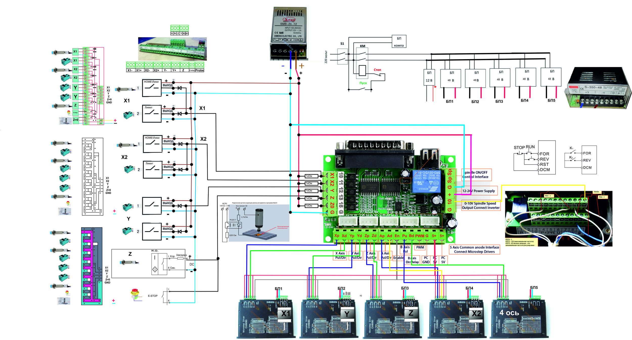

вот до чего довел меня станок . это все последствия под названеим место под станок .
IMG_20141030_201806.jpg (4819 просмотров) <a class='original' href='./download/file.php?id=35832&sid=04258b9aecb90ec4f8e163f6b1ac332e&mode=view' target=_blank>Загрузить оригинал (506.15 КБ)</a>
IMG_20141031_004544.jpg (4819 просмотров) <a class='original' href='./download/file.php?id=35833&sid=04258b9aecb90ec4f8e163f6b1ac332e&mode=view' target=_blank>Загрузить оригинал (468.86 КБ)</a>
и пока нет нового контроллера , вернулся к подключению своей платки .
остались только вопроссы по подключению этой платки к частотнику .
при 2 условиях
первое это , используется пока 4 оси без поворотки и задействавоно реле
второй это используется 5 аосей ппри этом реле отключается.
приложена фотка на схеме частотника и платки . если не сложно дорисуйте на схеме куда от платы подключить провода к частотнику .?
и кто разбирается посмотрите всели верно развел .?
Схема разводки 4 ось 5 драйверов 2500.jpg (4819 просмотров) <a class='original' href='./download/file.php?id=35834&sid=04258b9aecb90ec4f8e163f6b1ac332e&mode=view' target=_blank>Загрузить оригинал (1.22 МБ)</a>
