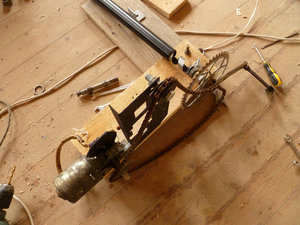

Есть шнековое сверло(шнек) для экструдера филамента, ижевский движек от дворников, цепная передача от велосипеда, и площадка для всего этого дела. На шнеке со стороны шестигранного наконечника расположена звездочка, дальше расположенны два подшипника отечественных 12мм внутренний диаметр, как раз под сверло подошло очень плотно. Но вот как закрепить эти подшипники жестко на чем то? На чем лучше закрепить? Фотки закину...

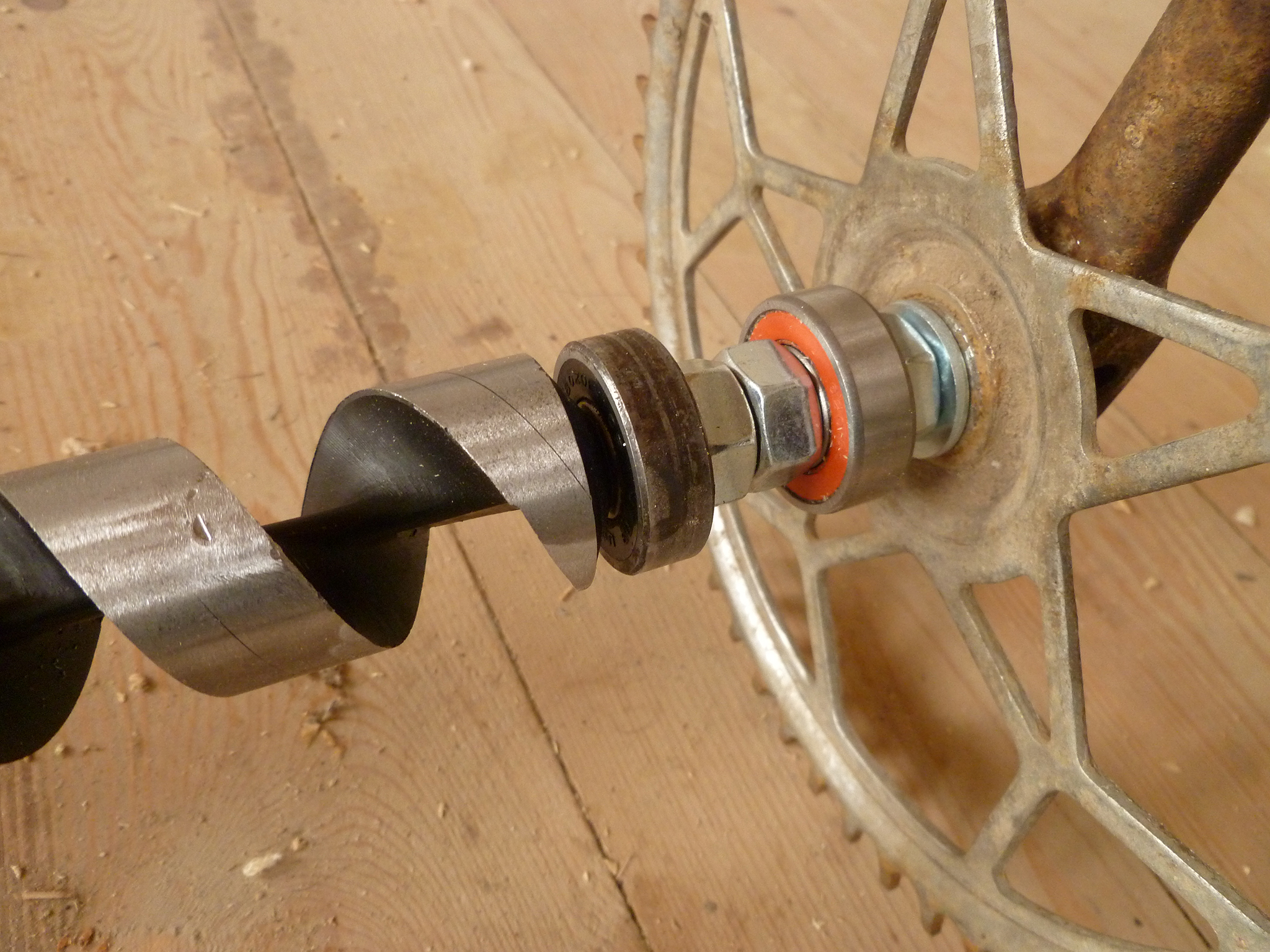

aftaev, эх блин чтож я не заходил то сюда, все пытался своими руками сделать) У меня немного другая ситуация, редуктор делаю из велосипедной механики, и все уже расположил но вот как трубу умно закрепить, чтоб сверло ее не скребло, и подшипники закрепить жестко, не додумаю. У меня на сверле нарезана резьба 12, и гайками закреплены подшипники на этом сверле. После шестерня на которую цепь кидаю. Желательно решение по доступней. Чтоб можно было компоненты приобрести в соответствующих магазинах.

Подшипники сажать в трубу, потом в месте подшипников хомутами к опорной площадке...
А так ли это страшно, если сверло слегка трется о трубу?

Nick , в идеале они и должны терется, потому что зазор между шнеком и трубой должен быть нулевым. Но так как у меня подручные материалы, то диаметр трубы и диаметр сверла совсем чуть но не совпадают. Шнек самый мизер но бултыхается в трубе. И если он свободно будет гулять по трубе то будет постоянно сошкребывать со стенок. Не знаю может это обусловленно тем что поверхность трубы рефленая, но металлическая пыль в трубе после тестовых поворотов появилась.
ААА плин действительно, может чтото на подшипники намотать типо алюминевой фольги чтоб они держались на трубе нормально, и наконце трубы придумать заглушку чтоб крайний подшипник не вылазил! Точно!) вот о чем aftaev говорил)

Попробуй погонять подольше, возможно труба отполируется и стружка перестанет образовываться. Еще можешь попробовать затупить кромку сверла...

Nick, да, дельные советы, наверно затупить в любом случае нужно. Хотя жалко) вдруг ещеб пригодилось по основному назначению)

По сверлу который вы исплльзуете. В одном форуме делали шнек из такого сверла как на фотографии. Они потои отказались от него. Слишком большое трение создет плоскость ребра на сверле. На до брать сверло с тонкой стенкой. Трубу полировать. Или не получиться спрогнозированной экструзии.
