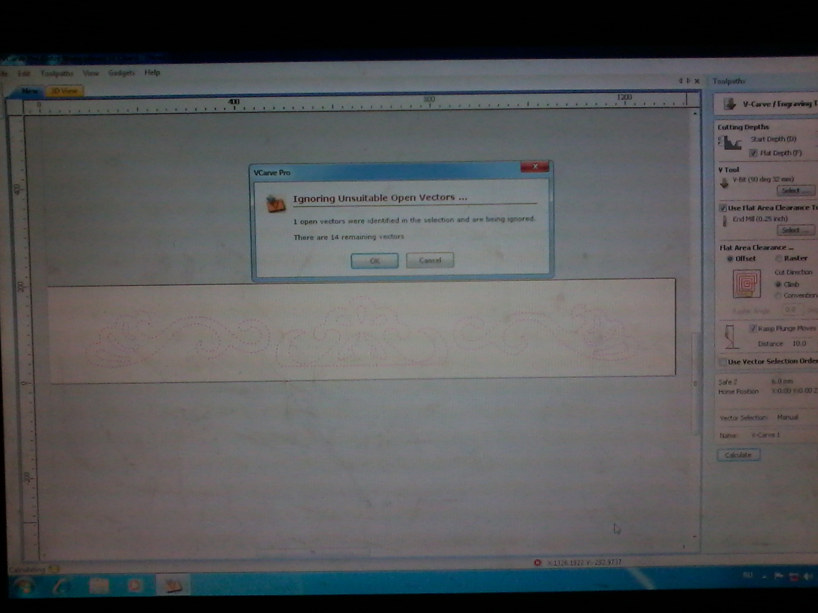

Сообщение Боотур »
При нажатии на calculate выскакивает окошко , что то с открытыми и закрытыми векторами. Что это за Iqnorinq Unsuitable Open Vectors

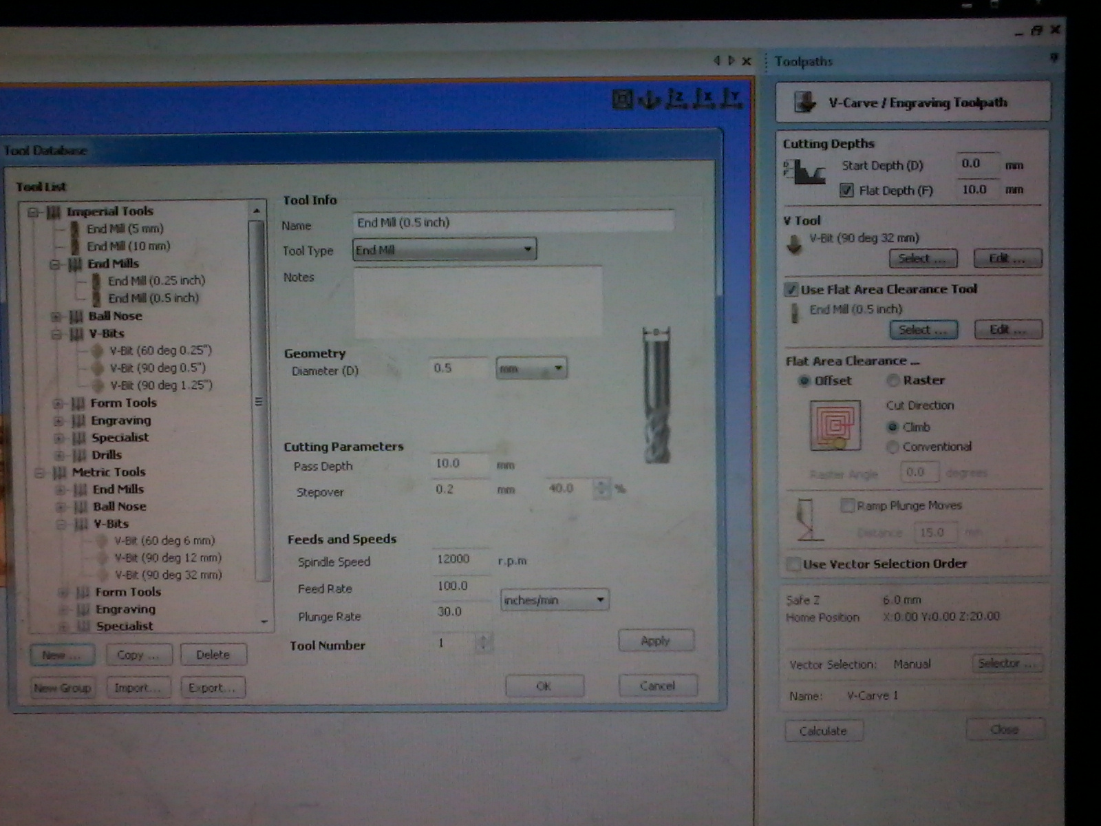

Сообщение Боотур »
Почему то выборка не идет. Что не так делаю? Сорри за фото, доступ к сети через комп пока нету.

Боотур писал(а):Почему то выборка не идет.
Скрин окошка с готовыми УП можно? Там должно появится две УП - гравировка и выборка.

Сообщение Боотур »
Проблему решил добавив фрезу концевую с большим диаметром (5мм).
А так до этого выставлял то что было в базе.
