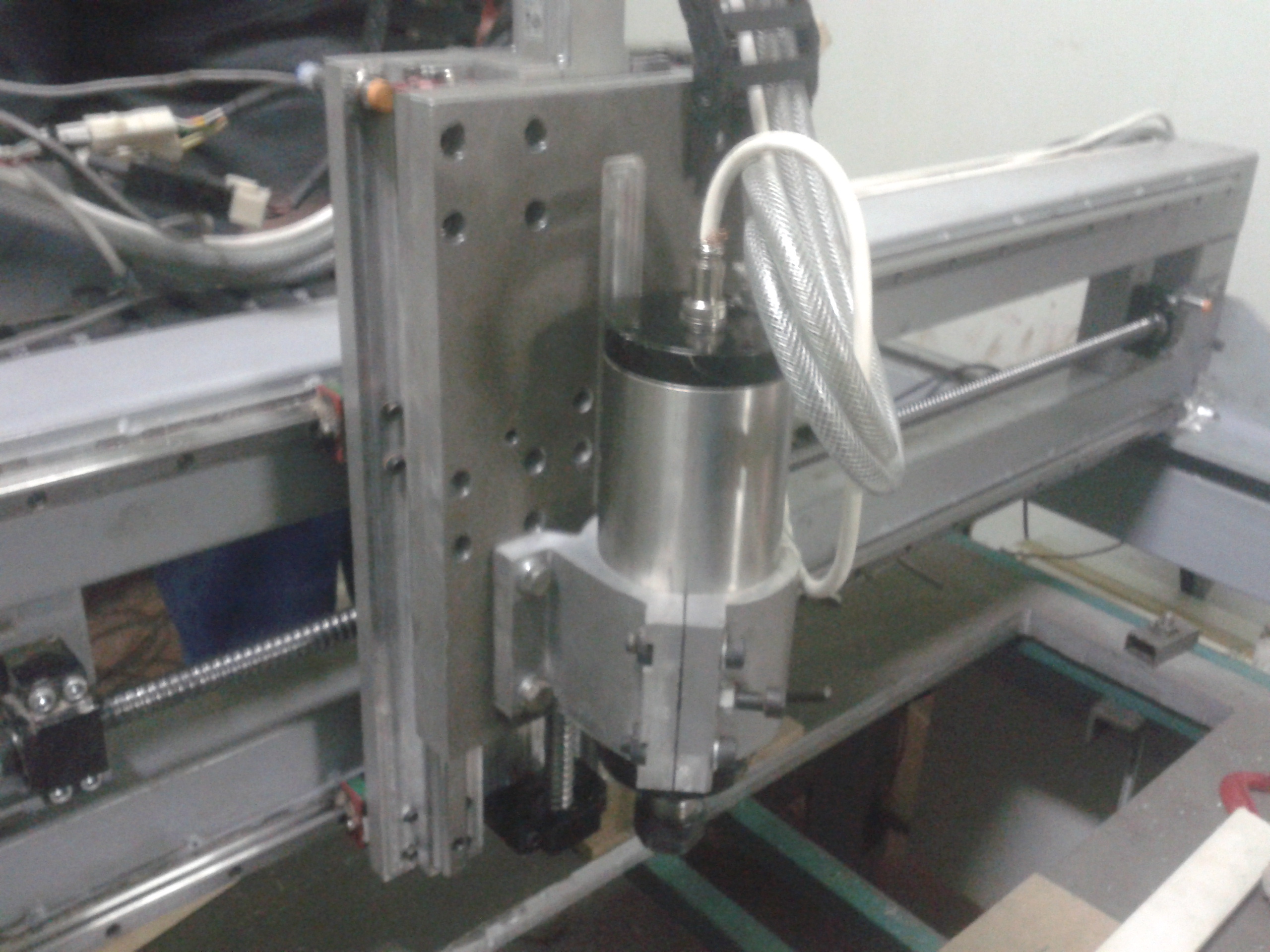

Переделал Z Рабочий ход составляет 200мм. плюс- можно опустить шпиндель до четвертой оси. Начинаю проектировать привод Y (переделка), не нравятся конструкция,буду делать целиковую конструкцию редуктора с сервой (переходной фланец) крепление к станку за счет переднего фланца редуктора.
20141023_162226.jpg (3270 просмотров) <a class='original' href='./download/file.php?id=35466&mode=view' target=_blank>Загрузить оригинал (1.2 МБ)</a>
20141023_162143.jpg (3270 просмотров) <a class='original' href='./download/file.php?id=35467&mode=view' target=_blank>Загрузить оригинал (1.18 МБ)</a>
при такой конструкции много изгибающих усилий на вал сервы (3265 просмотров) <a class='original' href='./download/file.php?id=35468&mode=view' target=_blank>Загрузить оригинал (1.08 МБ)</a>

как ведет себя тонкий длинный винт швп на оборотах 1000+ ?
Kulibin74
Сообщения: 665
Зарегистрирован: 08 апр 2013, 15:33
Репутация: 65
Настоящее имя: Сергей Александрович
Re: Проект станка 2.2kW 2000х1000х100мм 4axis
Сообщение Kulibin74 »
отлично, если учесть что он еще чуть чуть гнутый :D . Обороты =10000мм/мин / шаг 5мм=2000об/мин длина рабочей части винта 930 мм (расстояние между опорами).
