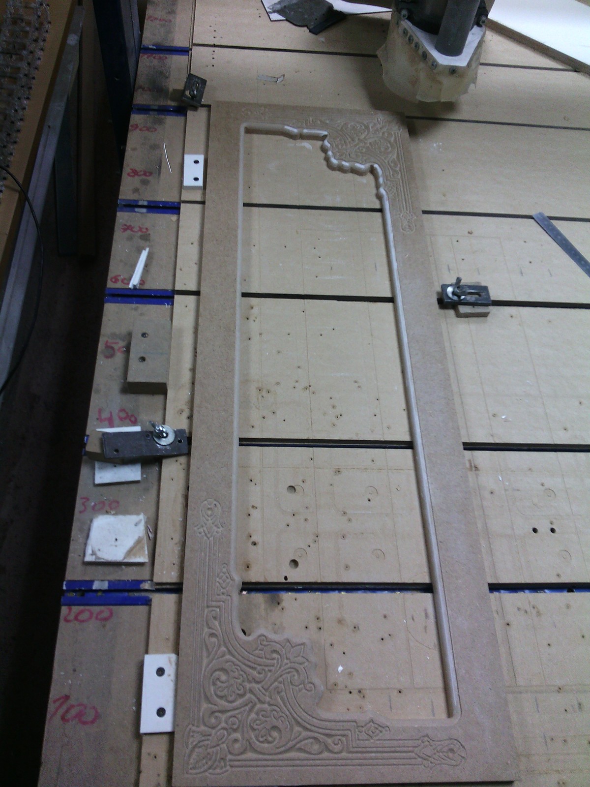

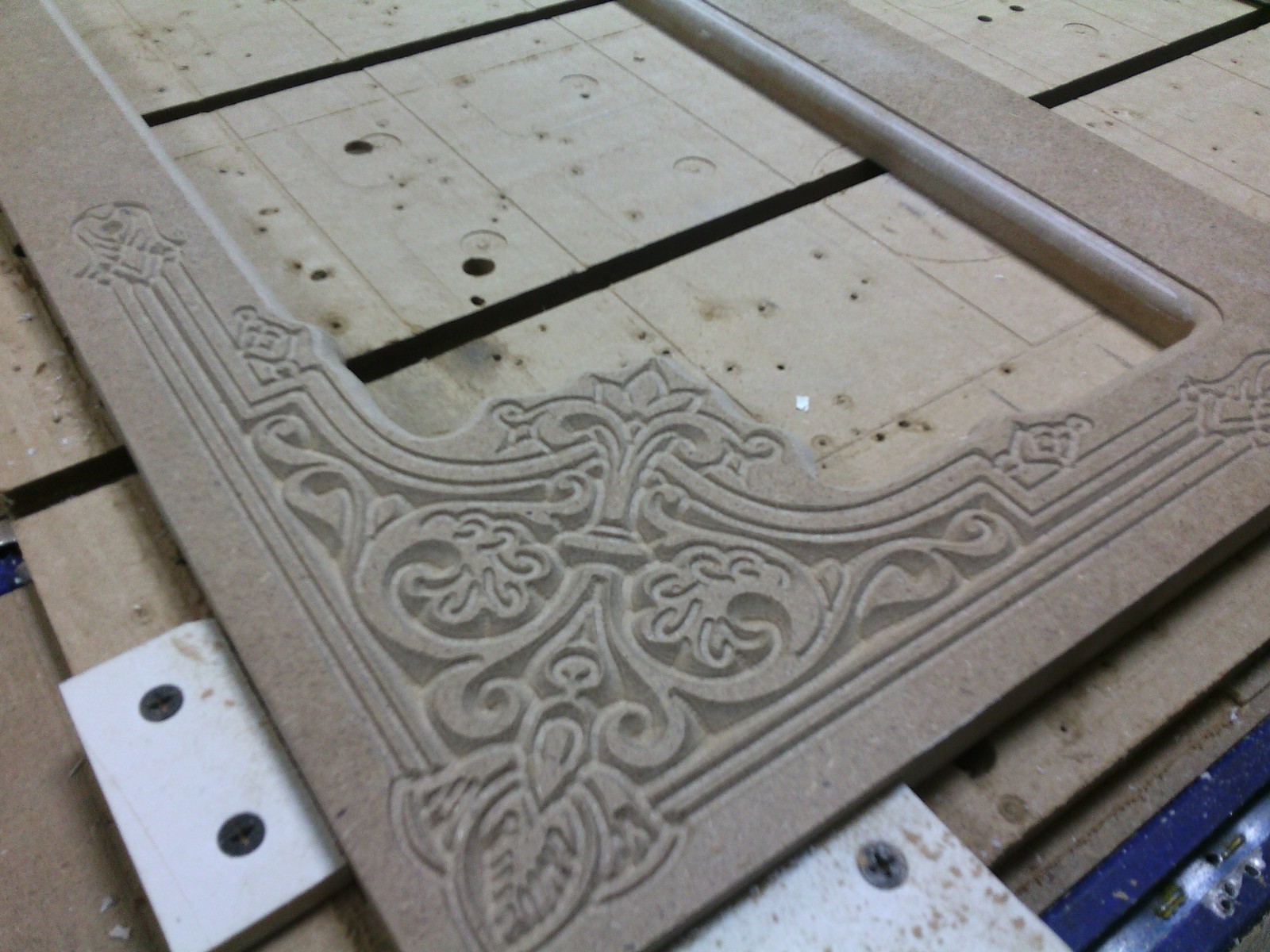

еще немного поработал на станке .\
IMG_20141013_150625.jpg (2789 просмотров) <a class='original' href='./download/file.php?id=34892&mode=view' target=_blank>Загрузить оригинал (381.04 КБ)</a>
IMG_20141013_150637.jpg (2789 просмотров) <a class='original' href='./download/file.php?id=34893&mode=view' target=_blank>Загрузить оригинал (392.58 КБ)</a>
и вопрос длятех кт плазморезы делал. что нужно чтоб переделать станок под плазму?????
и какой прогой пользуются?
у кого есть для мачь скринсет под плазму , поделитесь пожалуйста!

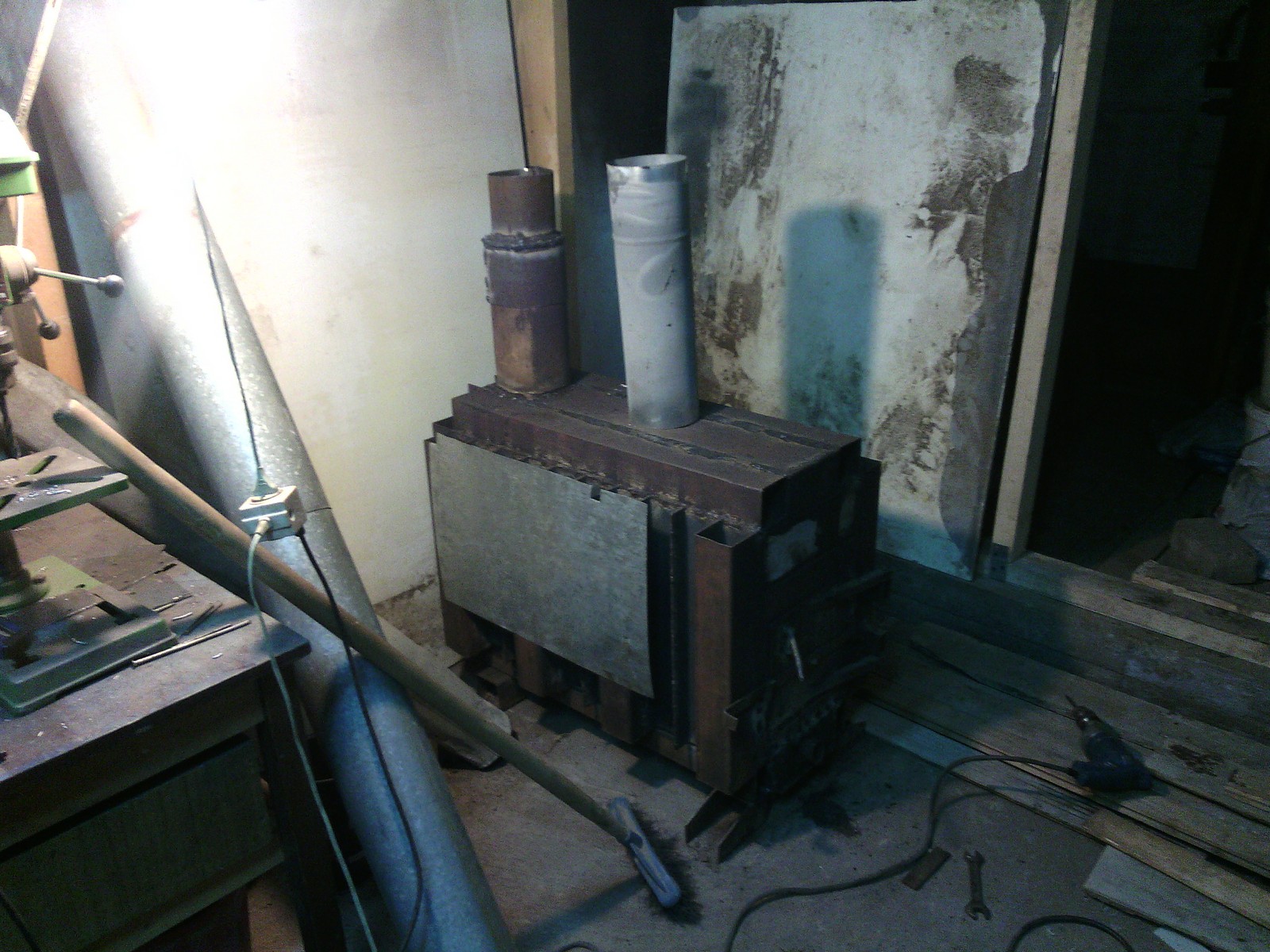

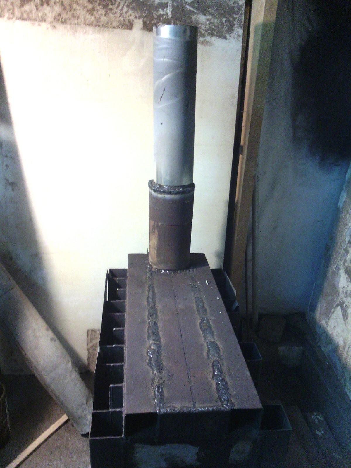

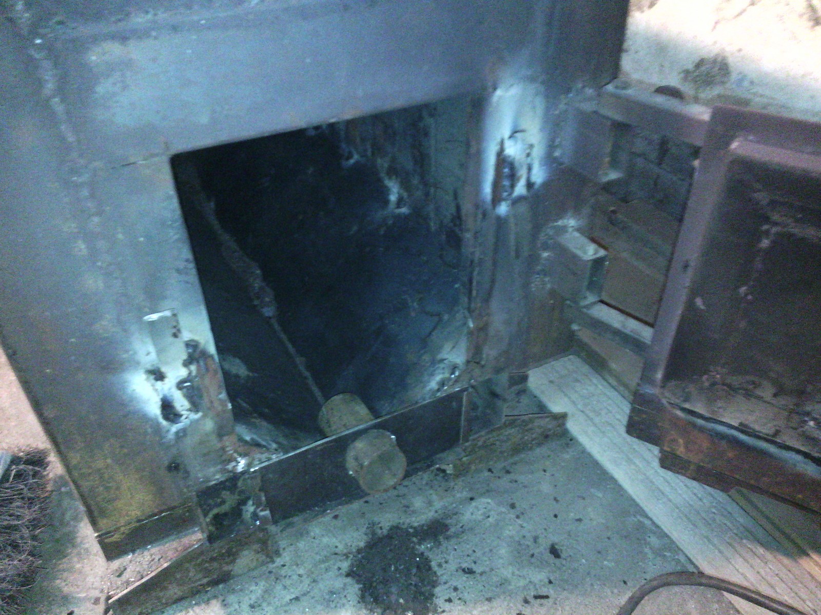

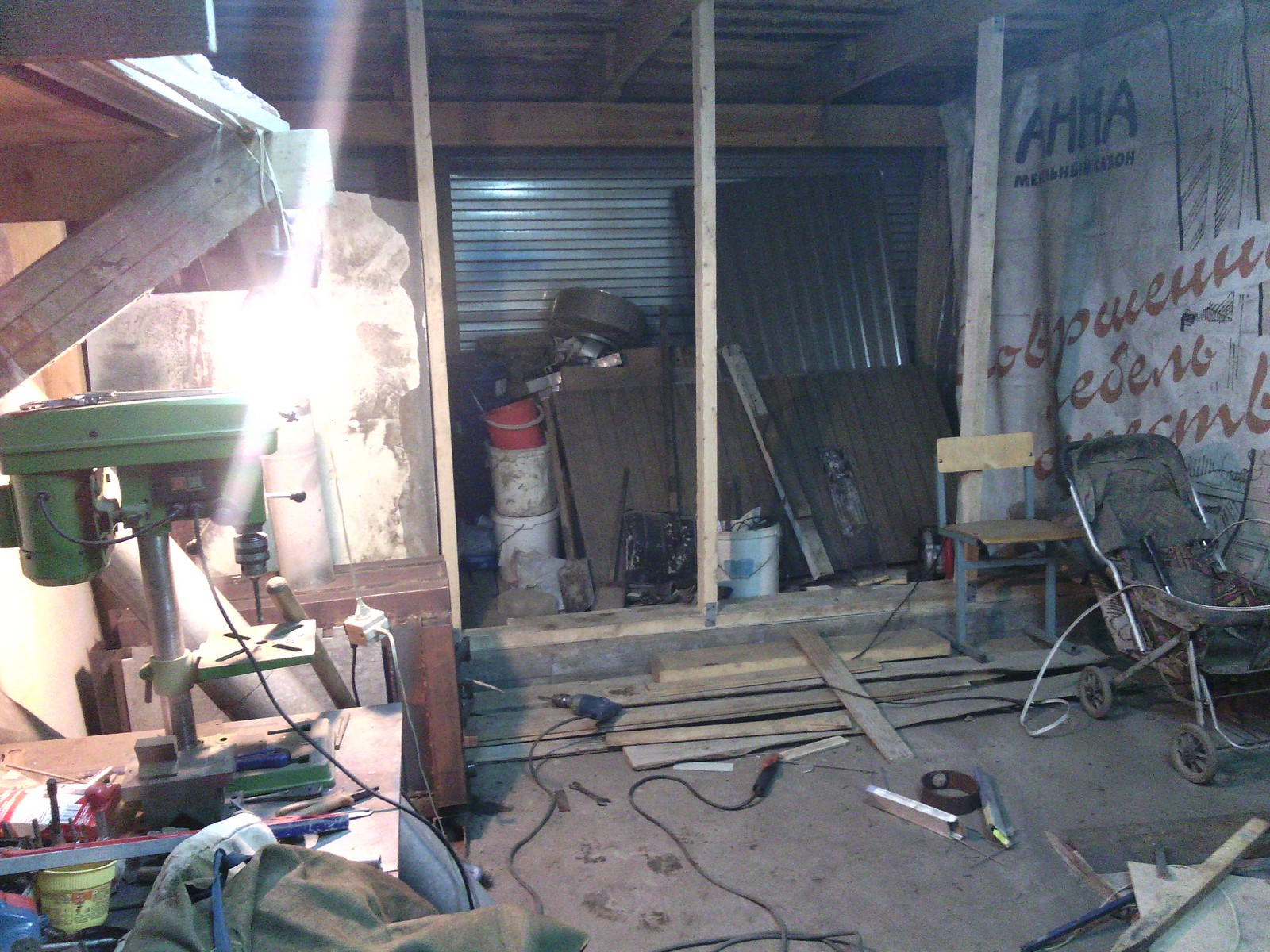

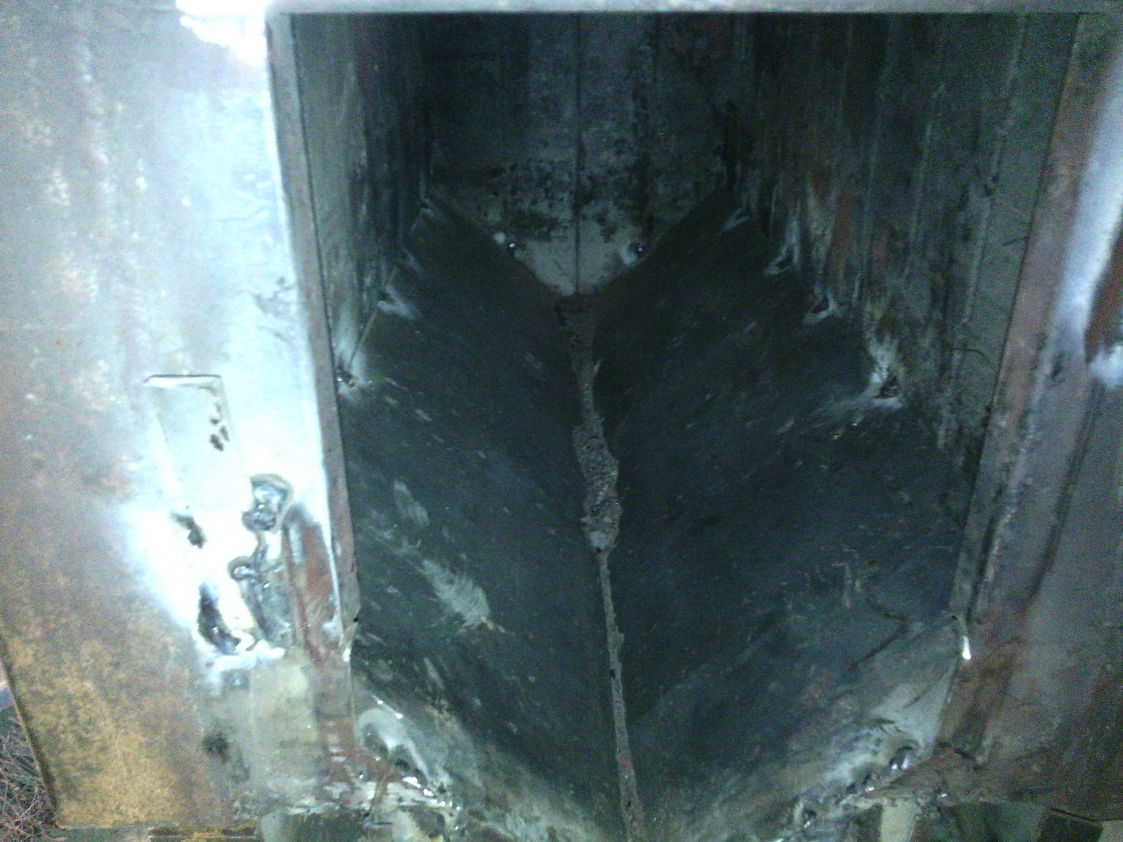

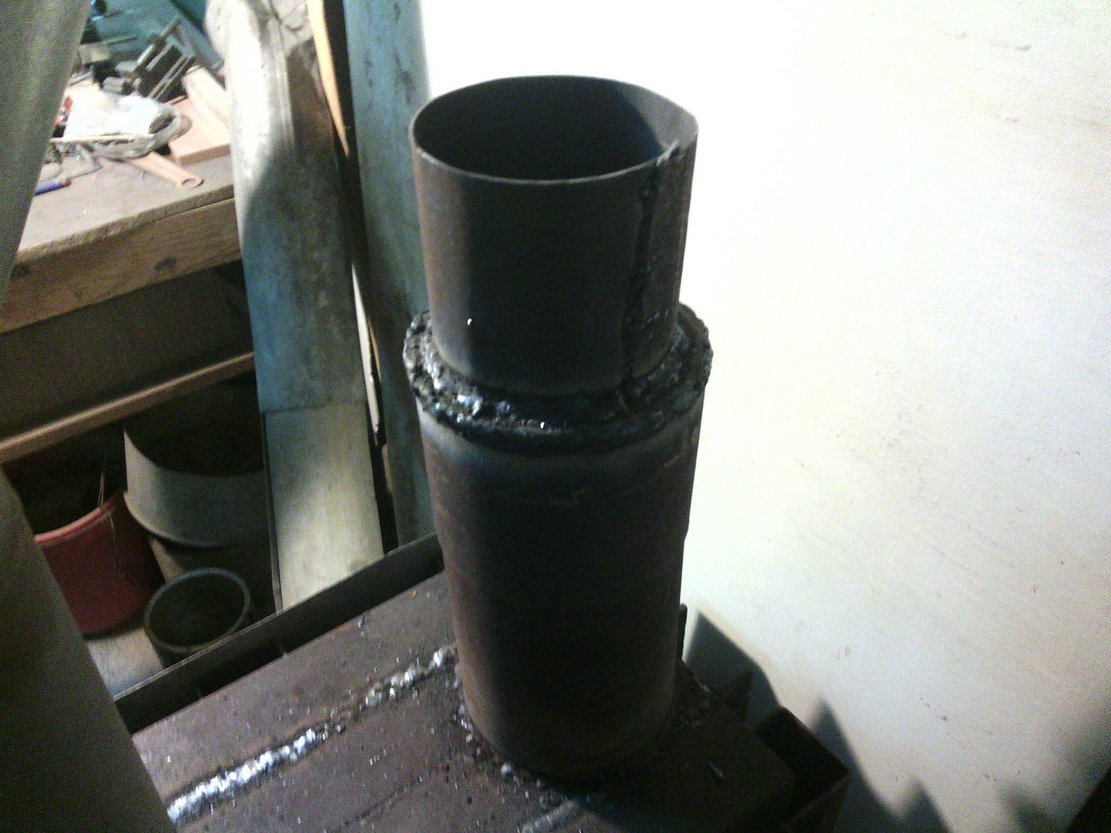

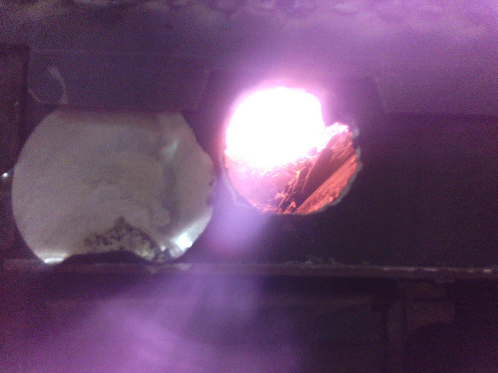

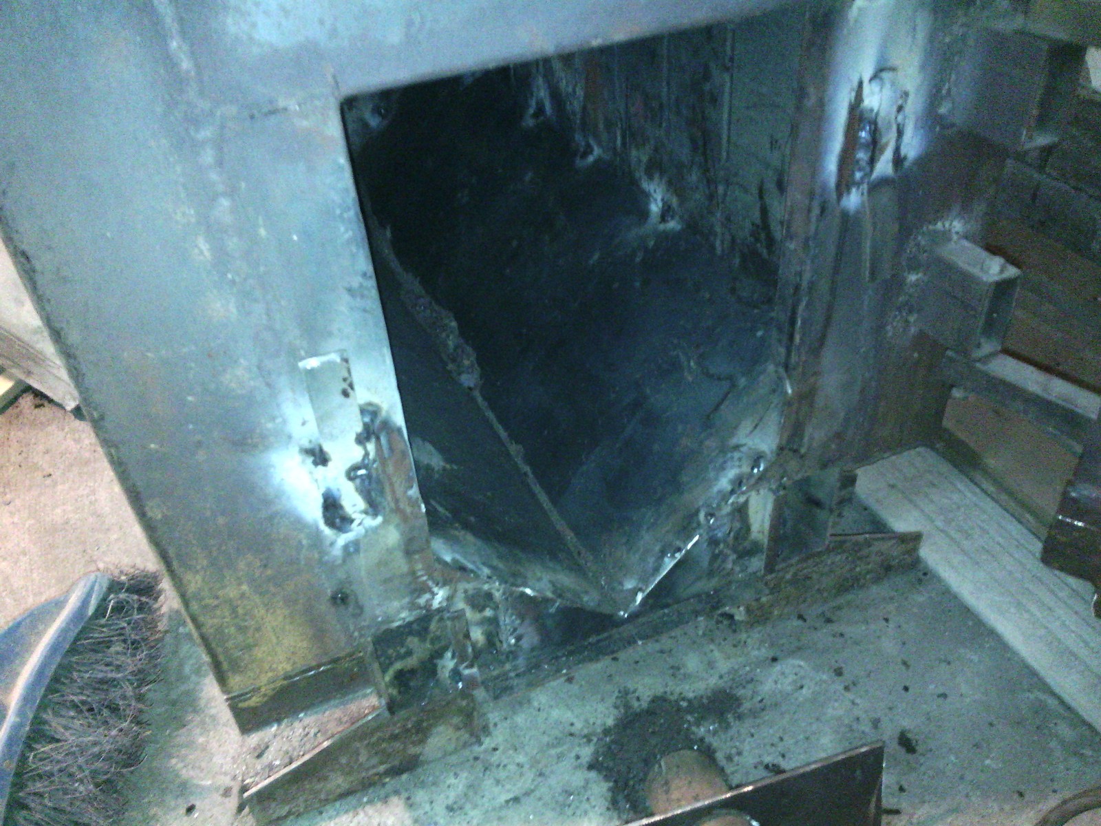

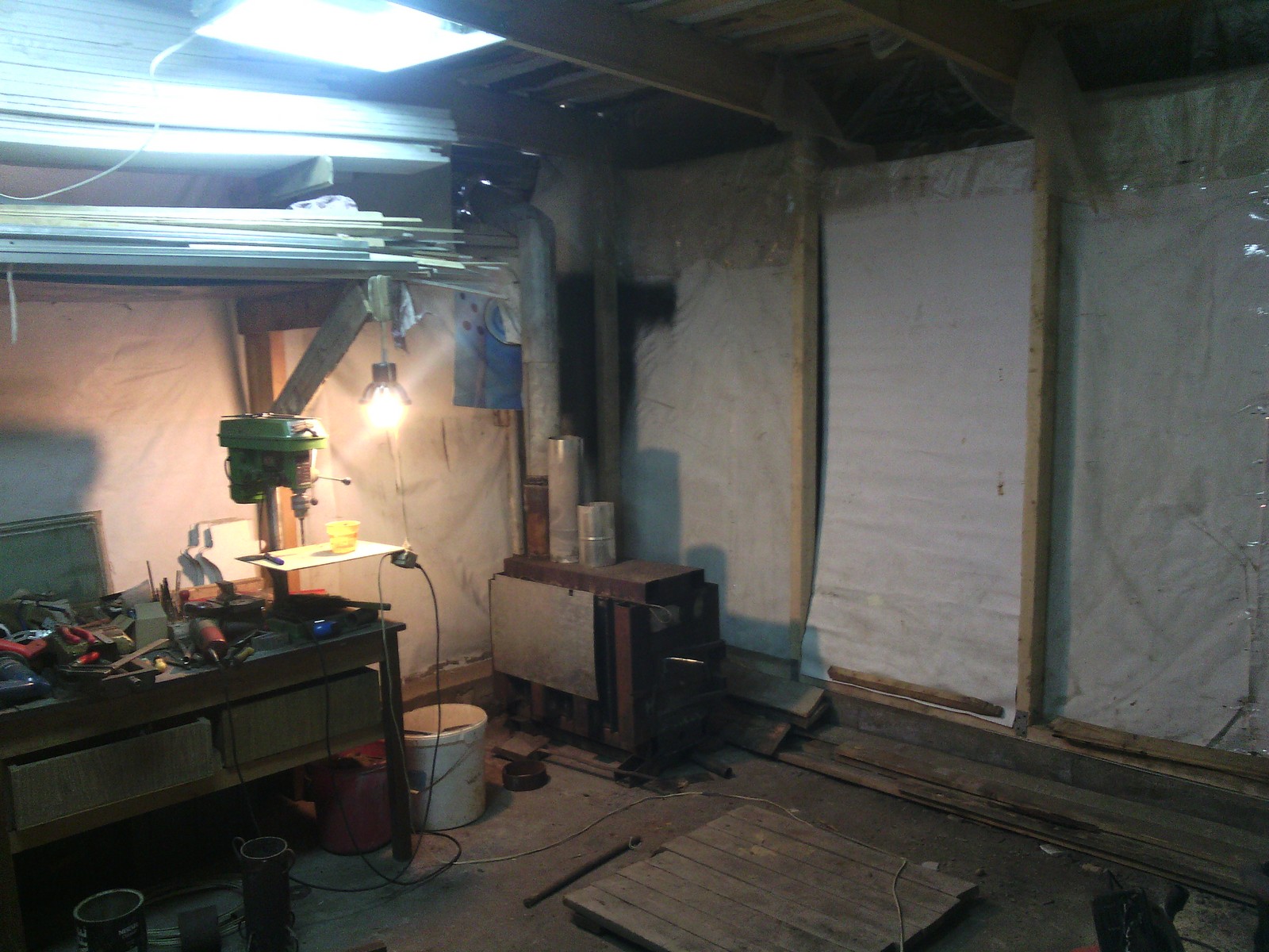

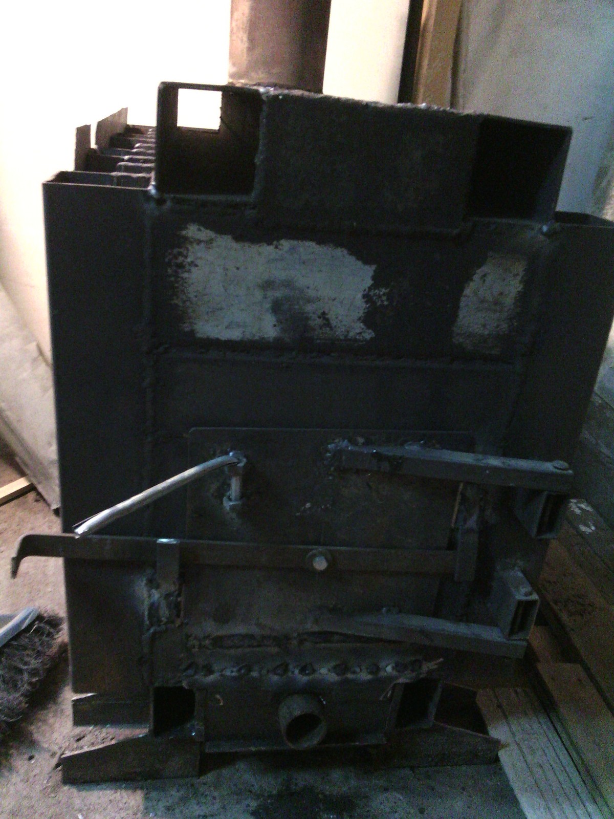

вы спросите ,как все это взаимосвязоно в постройке станка? ,отвечу , на прямую . станок -помещение-тепло- .... нет помещения нет станка , нет тепла -не будет работать станок.
и пришлось все приостановить на некоторое время в постройке станка. а занятся помещением и отоплением. у нас с завтрешнего дня уже минусовая а к выходным до -10 .
и пока идет контроллер USB , почти доделал каркас новой стенки

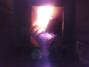

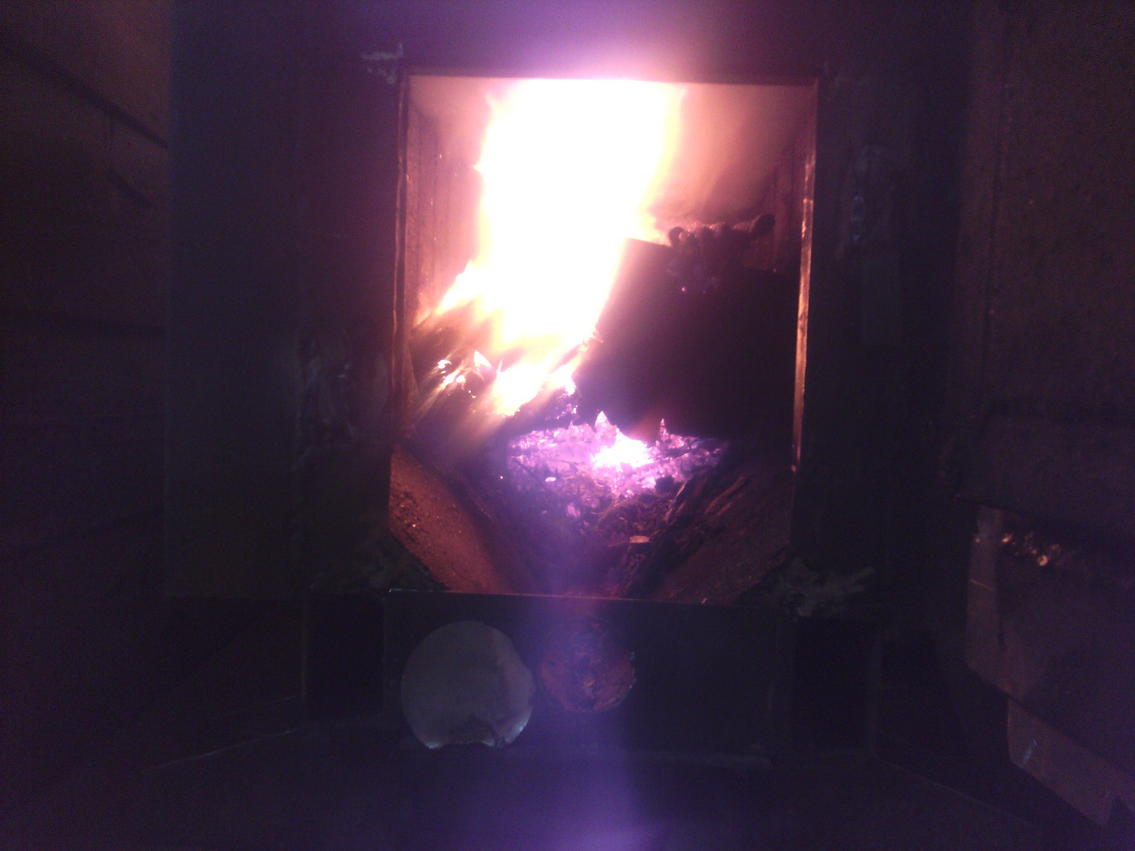

а так как обьем помещения уменьшился и размеры соответственнго на 20 м2 ,пришлось пернести печку на новое место. что в свою очередь привело к проблеммам перестановки вывода трубы
но и за одно переделал печку , немного ее модернизировав. пока работаю и уже холодно и пар идет при дыхание. но уже завтра будет тепло .

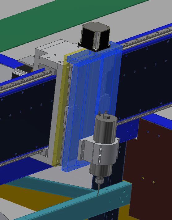

вот пока эскизик новой каретки Z.

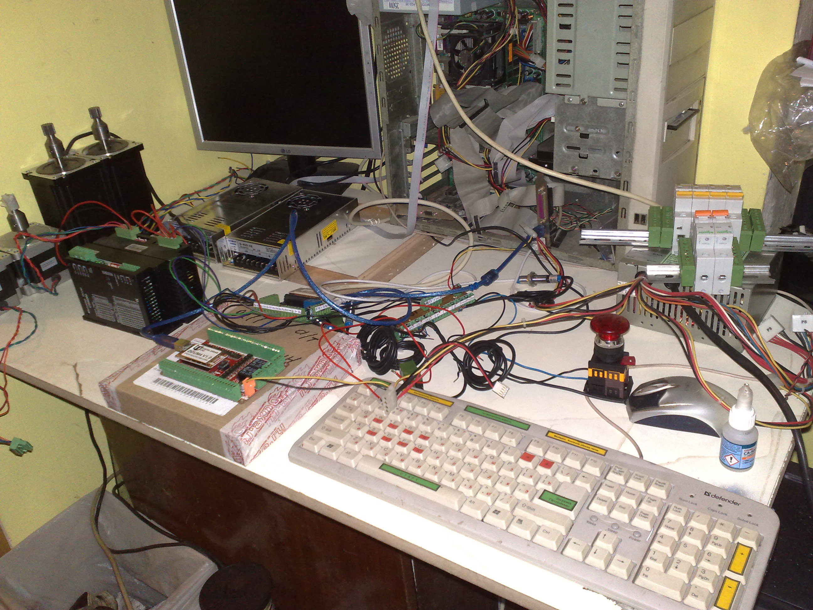

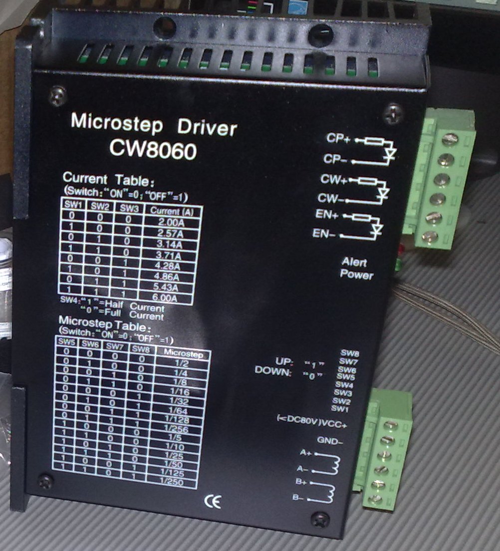

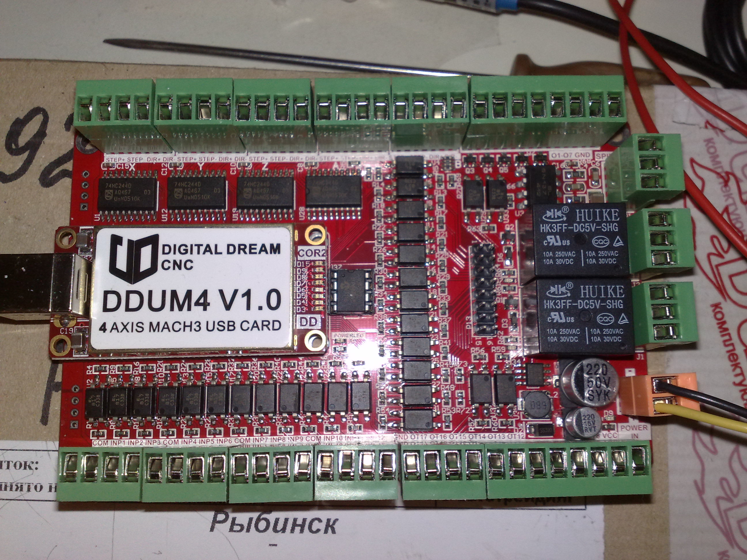

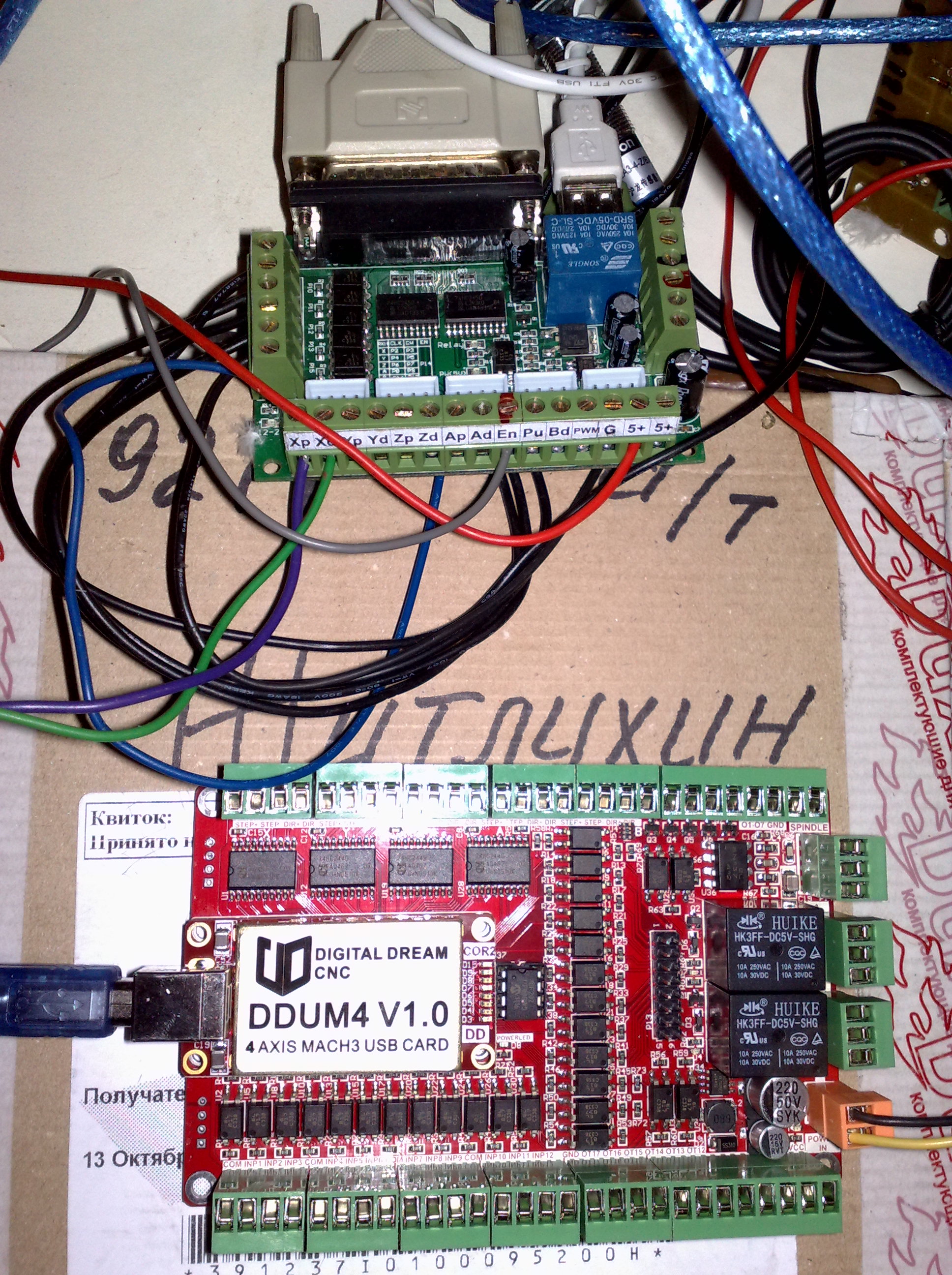

наконецто пришел контроллер . надо проверять . вот теперь возник вопрос как и куда что воткнуть . пока ни чего понят не могу .
231020141508.jpg (2309 просмотров) <a class='original' href='./download/file.php?id=35471&mode=view' target=_blank>Загрузить оригинал (1.01 МБ)</a>
231020141512.jpg (2309 просмотров) <a class='original' href='./download/file.php?id=35472&mode=view' target=_blank>Загрузить оригинал (1.22 МБ)</a>
231020141514.jpg (2309 просмотров) <a class='original' href='./download/file.php?id=35473&mode=view' target=_blank>Загрузить оригинал (987.38 КБ)</a>
вот это правельно?
Step+>>> CP+
Step->>> CP-
DIR+>>> CW+
DIR->>> CW-
драйвер 8060.jpg (2309 просмотров) <a class='original' href='./download/file.php?id=35475&mode=view' target=_blank>Загрузить оригинал (230.84 КБ)</a>
и пока не че не понял в мануал та как там во английски , как подключать датчики , шпиндель ну и что значит - 26 вхдов и типа какието они тут разные .
- 8 выходов. куда выходы используются? чтоб суда не крепить файл с мануалом даю ссылку откуда его http://duxe.ru/product_info.php?cPath=3 ... cts_id=854

engenegr
Сообщения: 189
Зарегистрирован: 24 июн 2013, 04:39
Репутация: 41
Откуда: Красноярск
Сообщение engenegr »
master_70 писал(а):
вот это правельно?
Step+>>> CP+
Step->>> CP-
DIR+>>> CW+
DIR->>> CW-
Да, правильно!

Сообщение master_70 »
поясниет что это значит --within 10MA-- . как это понять как и к чему подключается.
перевел переводчиком
C) High 8 General IO output interface, Have a current drive capability within 10мA,defined
as GND O17、O16、O15、O14、O13、O12、O11、O10、O9、O8、5V from left to right.
Figure2-3. High 8 General IO output interface
C) высокий 8. общие IO выходной интерфейс, есть тока возможность в пределах 10мА,определенными
как GND O17、O16、O15、O14、O13、О12、Д11、O10、O9、O8、5V слева направо.
