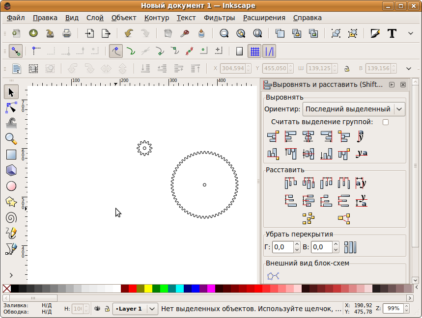

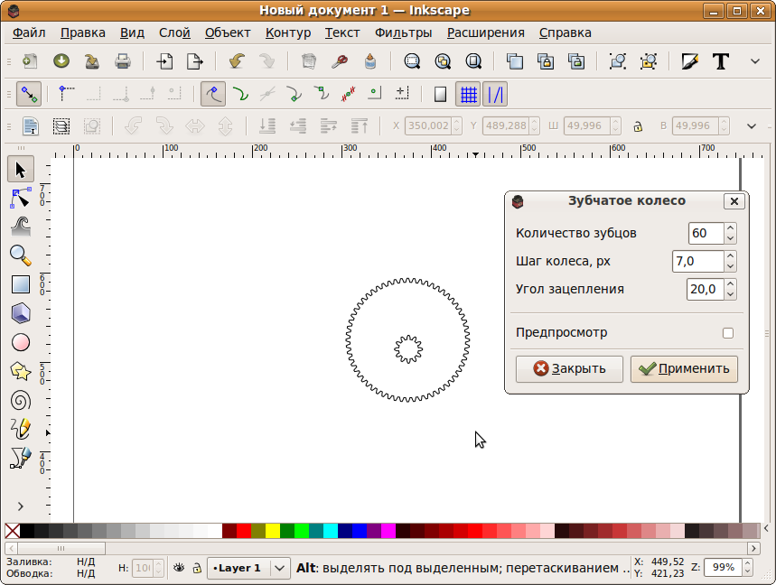

Создаем шестеренки при помощи Inkscape и Gcode tools
1. Рисуем шестеренки.

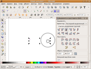

Это очень просто: заходим Расширения -> Отрисовка -> Зубчатое колесо
Вводим параметры. Например, для создания передачи 1:5 создаем две шестеренки с 12 и 60 зубами.
Снимок-Новый документ 1 — Inkscape-9.png (20160 просмотров) <a class='original' href='./download/file.php?id=212&mode=view' target=_blank>Загрузить оригинал (108.35 КБ)</a>

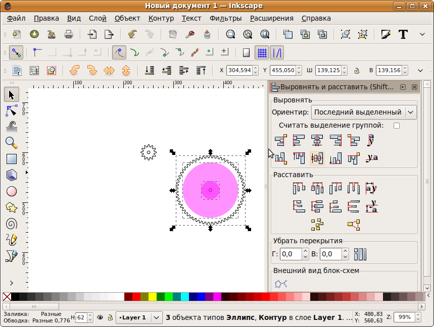

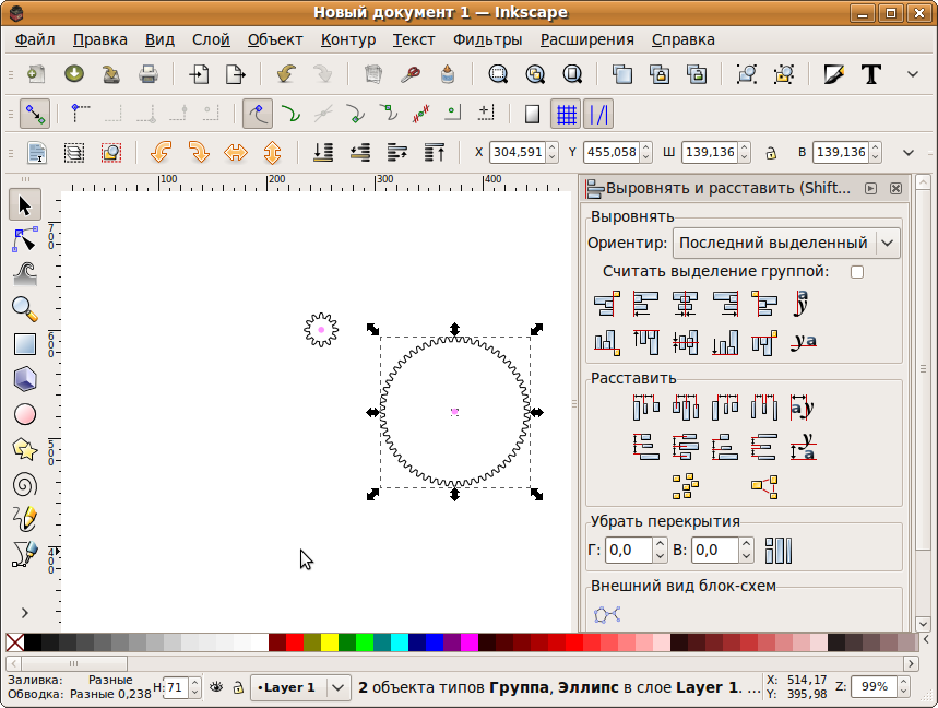

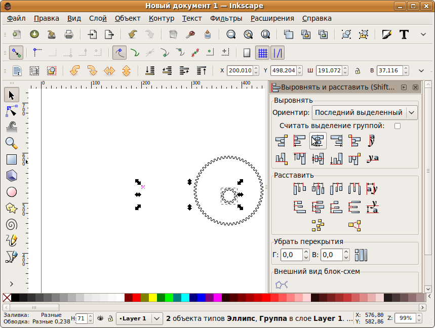

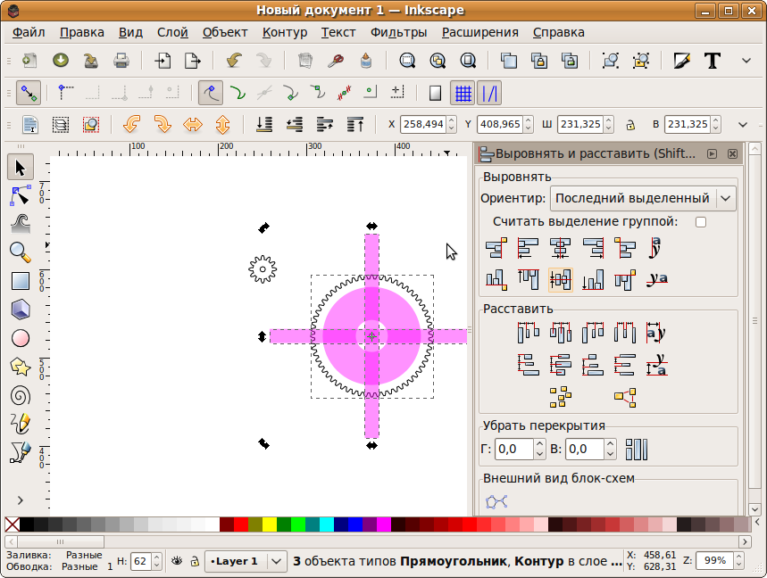

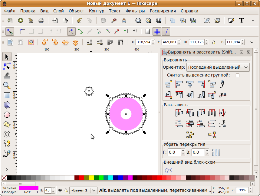

2. Создаем отверстия для вала.
Для этого рисуем окружность размерами 6х6. Для точного задания размера после отрисовки окружности нажимаем F1 и вводим ширину и высоту окружности. Внимание Инкскейп вычисляет ширину и высоту исходя из размера отображения объекта, т.е. в размер входит ширина обводки контура. Для того чтобы задать точный размер лучше всего снять обводку. (Нажимаем Shift и на крестик внизу слева в палитре.) Чтобы объект совсем не пропал добавьте ему заливку.
Затем центруем нашу окружность относительно шестеренок. Для этого Ctrl+Shift+A выбираем шестеренку и окружность и выравниваем их по центру по вертикали и горизонтали. (В качестве "Ориентира" лучше выбрать "Первый объект" или "Последний объект".) Создаем копию окружности (Сtrl+D или вовремя перетаскивания нажимаем пробел) и центруем ее относительно другой шестеренки.
Снимок1-Новый документ 1 — Inkscape-10.png (20160 просмотров) <a class='original' href='./download/file.php?id=214&mode=view' target=_blank>Загрузить оригинал (128.2 КБ)</a>
Снимок-Новый документ 1 — Inkscape-10.png (20160 просмотров) <a class='original' href='./download/file.php?id=215&mode=view' target=_blank>Загрузить оригинал (127.45 КБ)</a>

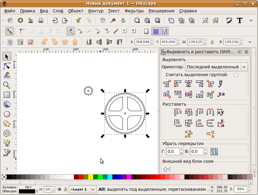

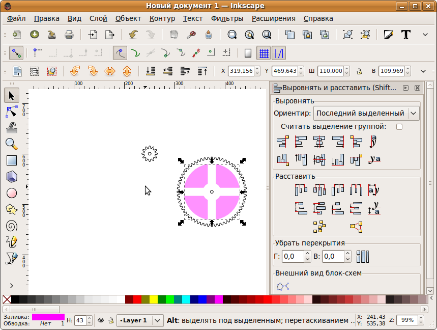

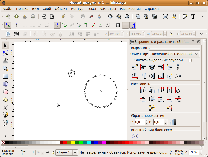

3. Вырезаем дырки.
Выделяем Шестеренку и окружность. Разгруппировываем (Ctrl+Shift+G) т.к. шестеренка это группа. Вычитаем из шестеренки окружность (Ctrl+Shift+"-"), помните, при вычитании всегда из нижнего объекта вычитается верхний (поднять/опустить объект можно при помощи Page Up / Page down / Home / End).
Повторяем со второй шестеренкой.
Снимок-Новый документ 1 — Inkscape-11.png (20160 просмотров) <a class='original' href='./download/file.php?id=216&mode=view' target=_blank>Загрузить оригинал (124.52 КБ)</a>

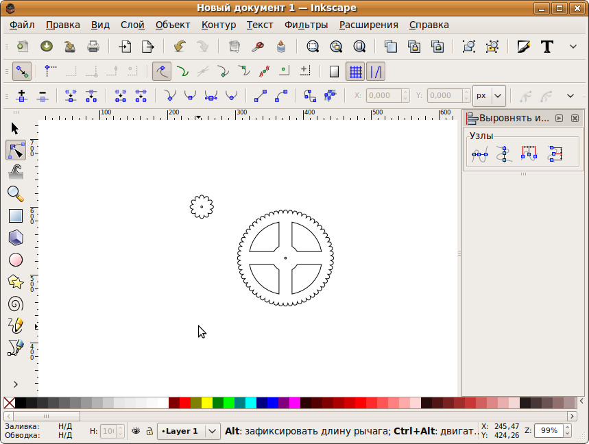

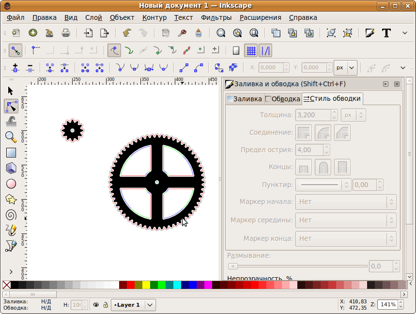

4. Сделаем дополнительные отверстия для облегчения большой шестеренки.
Рисуем две окружности и центруем их относительно шестеренки.
Снимок-Новый1 документ 1 — Inkscape-12.png (20160 просмотров) <a class='original' href='./download/file.php?id=217&mode=view' target=_blank>Загрузить оригинал (130.72 КБ)</a>
Вычитаем из большей меньшую (Ctrl+Shift+"-").
Снимок-Новый документ 1 — Inkscape-12.png (20160 просмотров) <a class='original' href='./download/file.php?id=218&mode=view' target=_blank>Загрузить оригинал (127.67 КБ)</a>
Рисуем прямоугольник, поворачиваем его копию на 90 градусов. Для этого нажимаем F1 нажимаем на прямоугольник пока не появятся стрелочки вращения, нажимаем на стрелку вращения, нажимаем пробел, чтобы оставить одну копию на старом месте и удерживая нажатым Ctrl, чтобы поворот осуществлялся с интервалом в 15 градусов поворачиваем прямоугольник ровно на 90 градусов.
Центруем прямоугольники относительно окружности.
Снимок-Новый документ 1 — Inkscape-13.png (20160 просмотров) <a class='original' href='./download/file.php?id=219&mode=view' target=_blank>Загрузить оригинал (130.7 КБ)</a>
Выделяем только прямоугольники складываем их (Ctrl+Shift+"+") и вычитаем из окружности (Ctrl+Shift+"-").
Снимок-Новый документ 1 — Inkscape-14.png (20160 просмотров) <a class='original' href='./download/file.php?id=220&mode=view' target=_blank>Загрузить оригинал (126.76 КБ)</a>
Вычитаем полученную фигуру из шестеренки.
Снимок-Новый документ1 1 — Inkscape-15.png (20159 просмотров) <a class='original' href='./download/file.php?id=221&mode=view' target=_blank>Загрузить оригинал (129.53 КБ)</a>

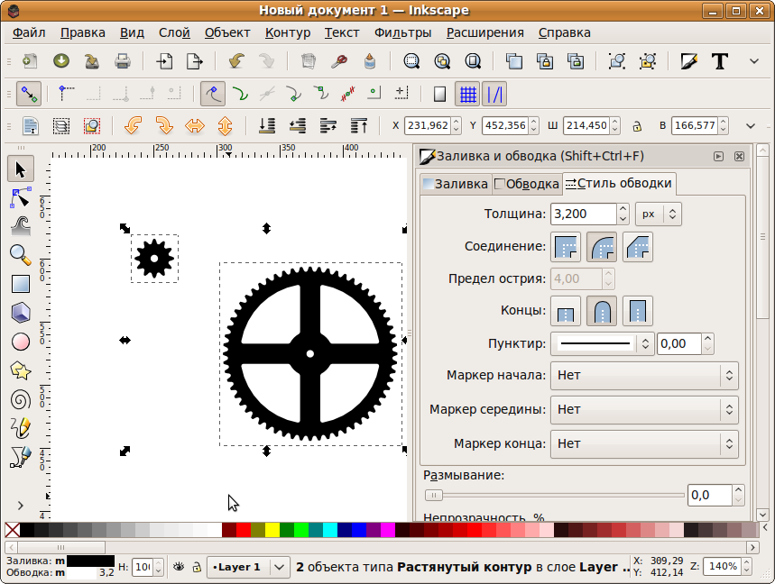

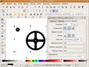

5. Подготавливаем шестеренки к экспорту в Gкод.
Чтобы шестеренки получились правильными необходимо, чтобы траектория инструмента отступала на половину диаметра инструмента от шестеренки.
Для этого выделяем одну шестеренку, Контур -> Динамическая втяжка. Затем правка -> Редактор XML (Сtrl+Shift+X). Выбираем параметр inkscape:radius, и устанавливаем его равным радиусу инструмента (в моем случае фреза 3.2мм, значение 1.6).
Снимок-Новый документ 1 — Inkscape-16.png (20159 просмотров) <a class='original' href='./download/file.php?id=222&mode=view' target=_blank>Загрузить оригинал (99.52 КБ)</a>
Не очень похоже на нормальную шестеренку, правда? Но не расстраивайтесь все так и должно быть :). Так выглядит траектория инструмента. Для того, чтобы увидеть как будет выглядеть шестеренка задайте черную заливку и белую обводку с толщиной равной диаметру инструмента. Также установите сглаженные углы и сглаженные концы.
Снимок-Новый документ 1 — I1nkscape-17.png (20159 просмотров) <a class='original' href='./download/file.php?id=223&mode=view' target=_blank>Загрузить оригинал (133.25 КБ)</a>

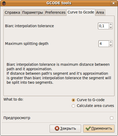

6. Экспорт в Gкод.
Отрываем Расширения -> Gcode tools... Выбираем Path to Gcode, выбираем имя файла и директорию и нажимаем Применить.
Снимок-GCODE tools.png (20159 просмотров) <a class='original' href='./download/file.php?id=224&mode=view' target=_blank>Загрузить оригинал (38.63 КБ)</a>
Что мы получили:
1. Файл с Gкодом.
2. Пред просмотр будущей рабочей траектории инструмента (Красные линии это прямолинейная интерполяция (G01), синие и зеленые - круговая интерполяция (G02 и G03)).
Снимок-Новый документ 1 — Inkscape-17.png (20159 просмотров) <a class='original' href='./download/file.php?id=226&mode=view' target=_blank>Загрузить оригинал (142.04 КБ)</a>

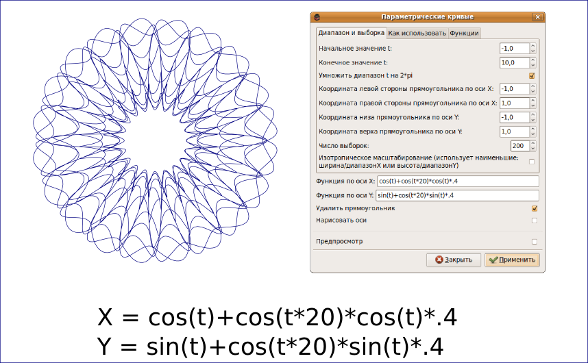

Создаем Гильош при помощи Inkscape

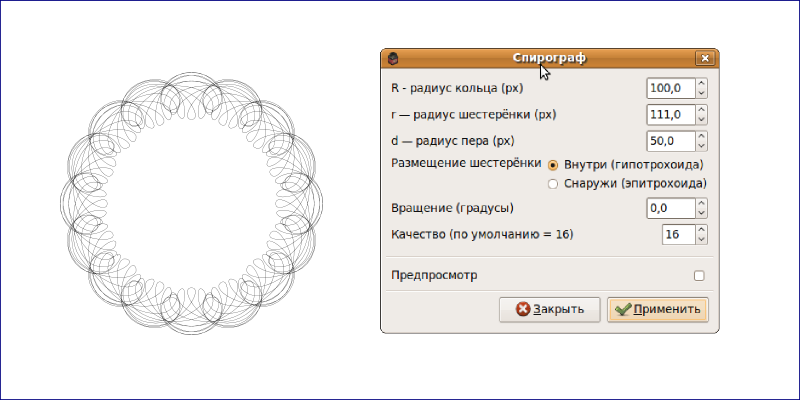

Для начала, создадим простенький гильош:
Заходим Расширения -> Отрисовка -> Спирограф задаем параметры и получаем следующее:
0097 gcodetools Guilloche.png (19760 просмотров) <a class='original' href='./download/file.php?id=649&mode=view' target=_blank>Загрузить оригинал (103.52 КБ)</a>

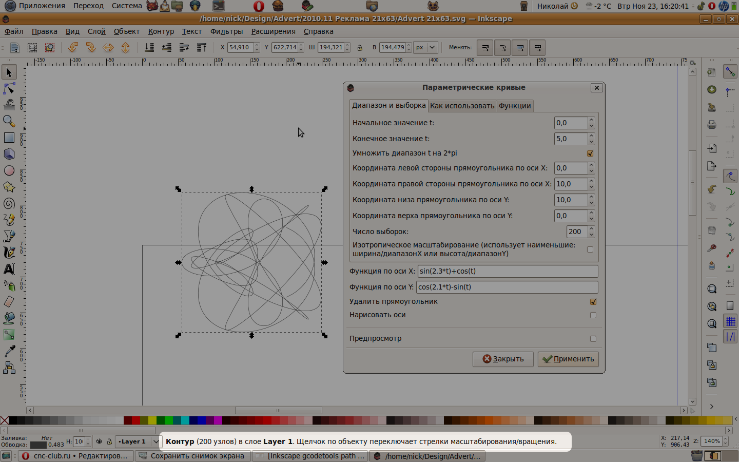

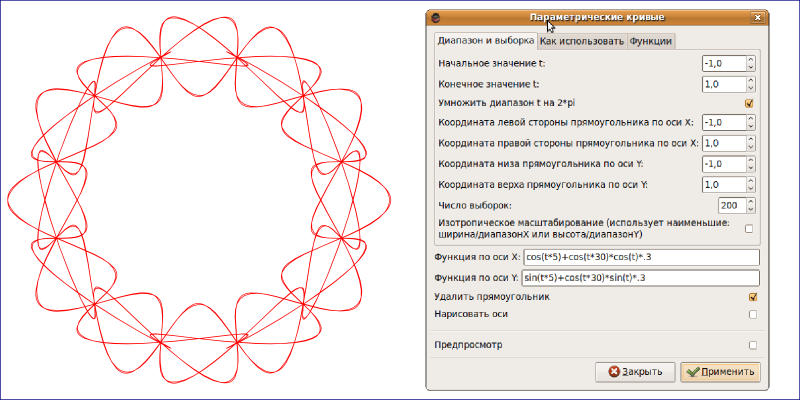

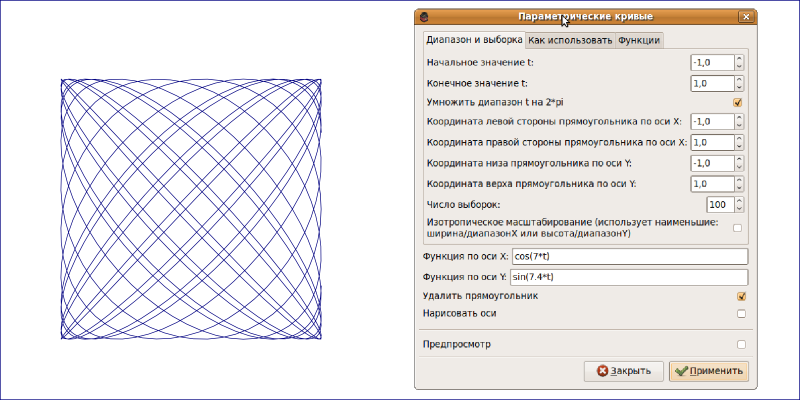

Второй способ: Расширения -> Отрисовка -> Параметрические кривые, здесь нужно помнить, что перед применением этого расширения необходимо нарисовать и выбрать прямоугольник, который будет использован как "окно для рисования" исходя из размеров прямоугольника будут заданы размеры гильоша:
Не стесняйтесь публиковать Ваши функции для красивых гильошей :).
0098 gcodetools Guilloche.png (19760 просмотров) <a class='original' href='./download/file.php?id=650&mode=view' target=_blank>Загрузить оригинал (148.97 КБ)</a>
0099 gcodetools Guilloche.png (19759 просмотров) <a class='original' href='./download/file.php?id=651&mode=view' target=_blank>Загрузить оригинал (109.11 КБ)</a>

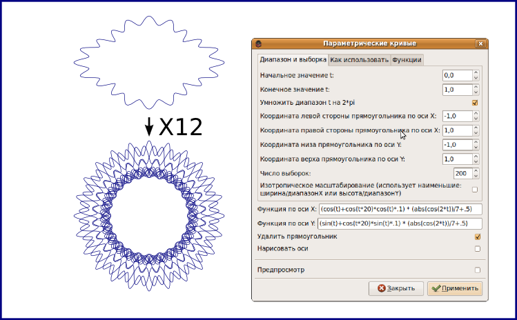

Re: Inkscape tutorials
Еще пара экспериментов с гильошем из параметрических функций
Здесь важный параметр количество выборок, если поставить больше получится просто синус натянутый на круг.
0100 gcodetools Guilloche.png (19755 просмотров) <a class='original' href='./download/file.php?id=652&mode=view' target=_blank>Загрузить оригинал (202.48 КБ)</a>
0101 gcodetools Guilloche.png (19755 просмотров) <a class='original' href='./download/file.php?id=653&mode=view' target=_blank>Загрузить оригинал (136.54 КБ)</a>

Добрый день.
Эксперементировал с генерацией кривых, возник вопрос.
1) Рисую квадрат
2) Генерирую кривую функцией Параметрические кривые
3) Контур - Оконтурить обводку
4) Path to gcode
В результате получается файл g кодов, в котором каждая линия исходного рисунка как бы обводится контуром с обоих сторон(извиняюсь за плохое знание терминологии).
Подскажите плз, что я могу сделать, чтобы на выходе получалась одна линия, как на первоначальном рисунке?
Оконтурить обводку значит обвести обводку линией. Т.е. линия превращается в прямоугольник. Надо сказать, полезная функция.
Но вам, возможно, нужна другая функция: Контур - Оконтурить объект. Если она вообще нужна. Проверить это очень просто - выделяете объект и смотрите что написано внизу экрана в statusbar-е. Если контур или группа из контуров, то ничего можно не делать.
С терминологией, вроде, все ок :).
Inkscape gcodetools path to gcode.png (19409 просмотров) <a class='original' href='./download/file.php?id=891&mode=view' target=_blank>Загрузить оригинал (225.17 КБ)</a>
Zolen
Сообщение Zolen »
Сори, разобрался. Не нужно было преобразовывать обводку в контур + надо было выставить толщину обводки поменьше.

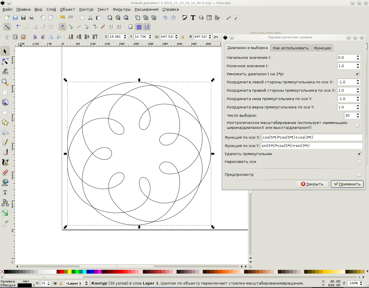

Да, вот красивая ф-ция.
cos(5*t)*cos(5*t)+cos(3*t)
sin(5*t)*cos(5*t)+sin(3*t)
1 (19406 просмотров) <a class='original' href='./download/file.php?id=892&mode=view' target=_blank>Загрузить оригинал (173.82 КБ)</a>
1
Класс!
Кстати, мы хотели написать расширение для inkscape для отрисовки гильошей. Но все застопорилось на этапе поиска функций создающих красивые узоры.
