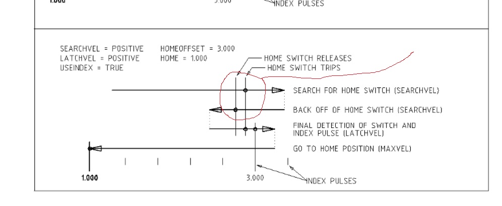

Дааа,об етом я и поднимаю тему .Что то нехорошо сделано руководство с те стрелочки (на мой взгляд,лучше диаграм как в первий пост )
Спасибо вам,сейчас понял почему Releases находится перед Trips ,логика такая :
Nick писал(а):
1. Едем до датчика к positive limit Home search vel
2.С нажатием датчика замедляем на Home latch vel в ту же сторону
Вот тут сначала отъедем назад до отпускания датчика и будем искать метку в сторону +
3.После отпускание датчика ждем индекс с Home final vel в ту же сторону
4. Уточняемся до ближайшего индекса в ту же сторону
5. Едем в положение дома в ту же сторону
да ,можно и так сделат если повторно нажатие датчика не будет мешат (или оно включает Home final vel ??нет нет ети стрелочки меня запутали ) .
Но лучше бьй бьйло все в одно направление делат
зачем замедление ,останов,ускорение опят ..
UAVpilot писал(а):А можно фотку датчиков?..
завтра сделаю и вьйложу.
switch_trips_releases.jpg (10929 просмотров) <a class='original' href='./download/file.php?id=35456&sid=21ccf3215fee618d4b17dd534417775a&mode=view' target=_blank>Загрузить оригинал (59.05 КБ)</a>
Re: Homing configuration ?
Первоначальный поиск концевика идет на большой скорости, вдруг на ней мы первый индекс проскочим? Поэтому останавливаемся едем назад и ищем заново. Кстати, если уточнять в противоположную сторону, то отъезда не будет.
