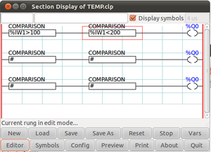

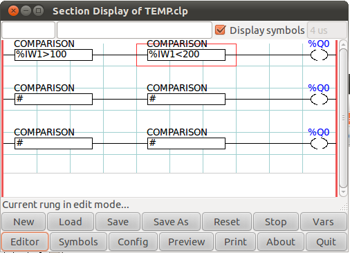

Столкнулся с похожей задачей, переключать коробку передач в зависимости от от скорости двигателя. Т.е. если в программе задаем скорость до s500, то это первая передача, если выше то вторая. Как такое реализовать? Шпиндель крутит частотник по аналогу +-10 вольт через месу 7i33. Энкодера и индекса нет, т.к. точная скорость шпинделя не сильно важна.
Re: 7i33TA настройка шпинделя
Как переключаются передачи?
Вообще можно сделать просто через classic ladder вот таким образом:
classic ladder.png (4615 просмотров) <a class='original' href='./download/file.php?id=6535&mode=view' target=_blank>Загрузить оригинал (37 КБ)</a>
