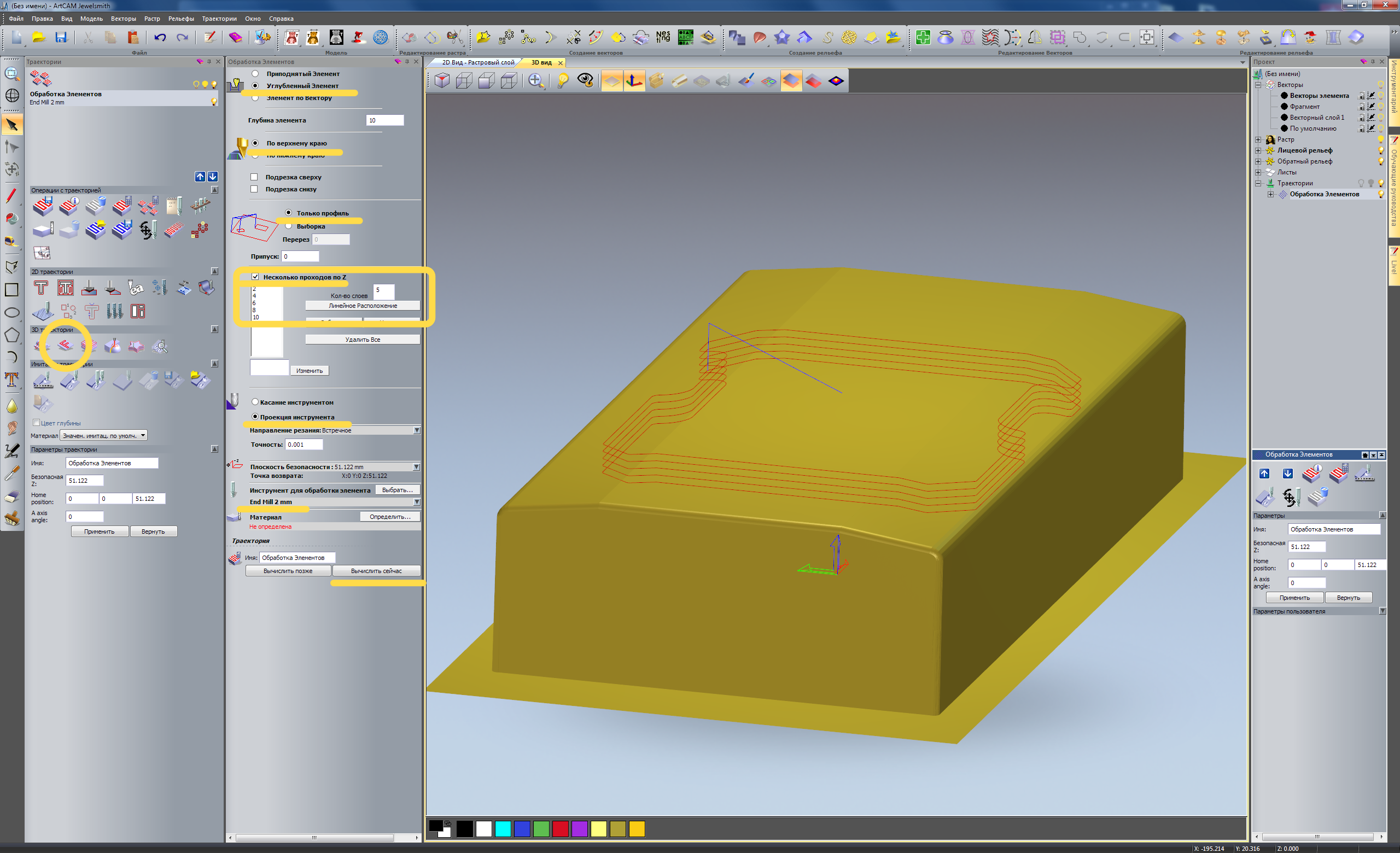

Добрый день!
Есть корпус, типа вот такого - http://www.gainta.com/pdf/g400_series.pdf
В верхней крышке нужно вырезать пару отверстий, толщина пластика 2мм. Все бы не проблема, но отверстие попадает также и на эти скосы.
как правильно задать в ArtCam подобную поверхность, чтобы чертеж рисовать "сверху", а уже сам арткам компенсировал Z?
Как при этом будут выглядеть параметры обработки по контуру (высота заготовки, например)?

Что мешает сделать выборку по контуру на миллиметр глубже толщины стенки?

michael-yurov писал(а):Что мешает сделать выборку по контуру на миллиметр глубже толщины стенки?
длина режущей части фрезы :D
Вопрос, в целом, общий. Для данного конкретного корпуса я, возможно, выйду из положения, но если будет что-то другое, с более "заваленными" скосами?

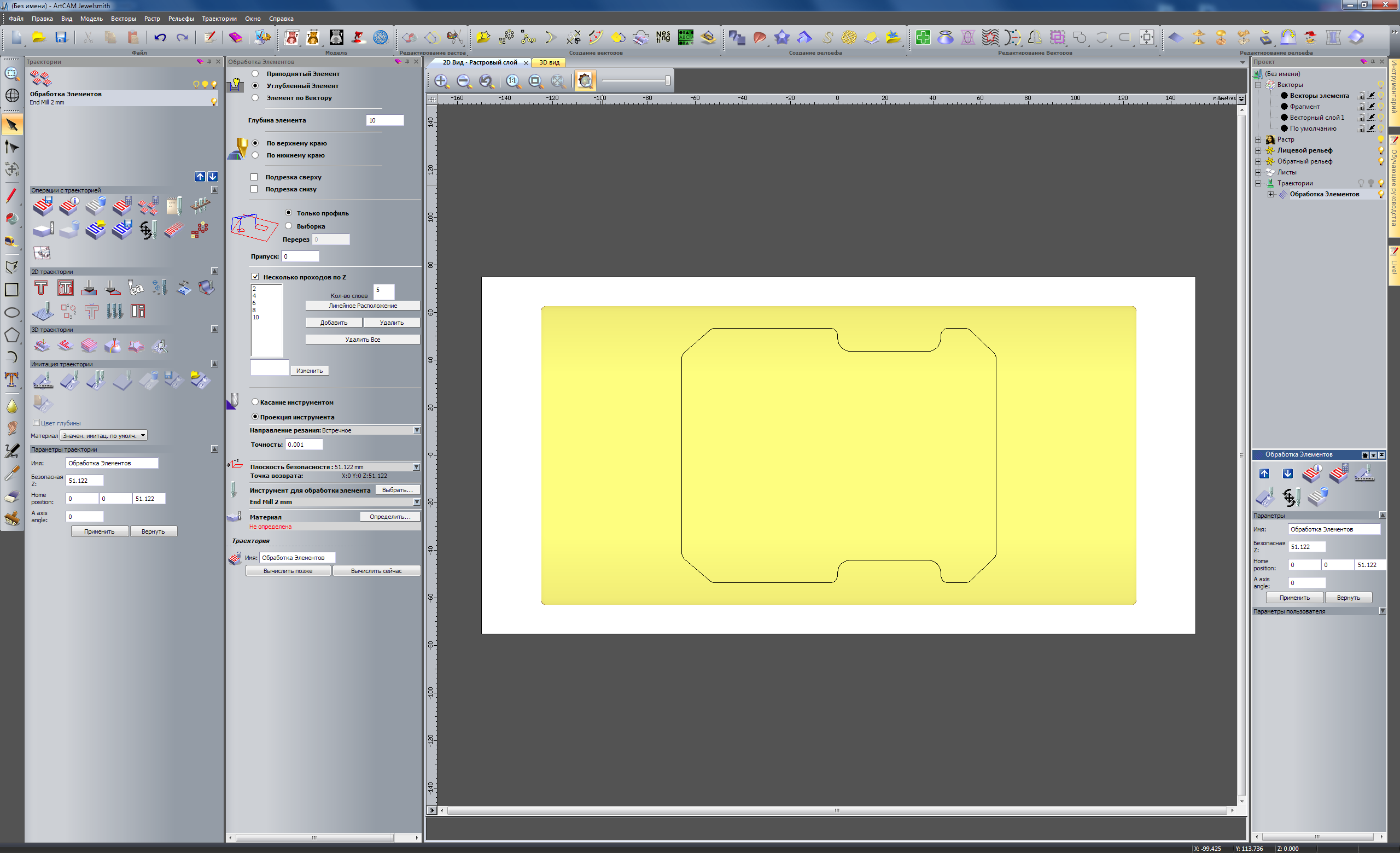

2014-10-19 16-15-09 Скриншот экрана.png (4356 просмотров) <a class='original' href='./download/file.php?id=35263&mode=view' target=_blank>Загрузить оригинал (376.79 КБ)</a>
2014-10-19 16-16-19 Скриншот экрана.png (4356 просмотров) <a class='original' href='./download/file.php?id=35262&mode=view' target=_blank>Загрузить оригинал (830.57 КБ)</a>

Ок, с обработкой отверстия вроде как понятно, спасибо!
Но как сделать, собственно, сам корпус (у Вас - желтый)?
Что-то пытаюсь найти примеры в тырнетах, но пока что-то никак не пойму, как выдавить по вектору рельеф :thinking:

toweroff писал(а):Ок, с обработкой отверстия вроде как понятно, спасибо!
Плюсик давай!
toweroff писал(а):Но как сделать, собственно, сам корпус (у Вас - желтый)?
Я в Арткаме рельеф строить не умею.
Я взял вектор из документации, и по нему вытянул 3d модель (в сторонней CAD программе).
Показать уже не могу - пол дня хранил файлы, а потом удалил.
