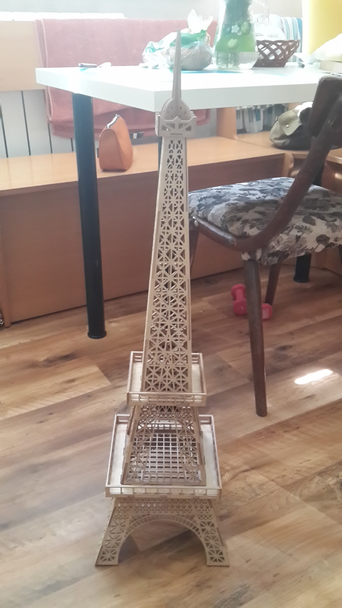

Не буду выкладывать банальности типа рельефов, это не интересно :)
Вот избитая уже всеми ЧПУшниками Эйфелева башня :) Это тоже банальность, но мне понравилось как она смотрится, да и размер у нее получился более впечатляющий, чем я ожидал. Вырезана из 4-мм фанеры. Есть файлы для VCarve, подготовленные для этой фанеры. Что бы не дорабатывать внутренние углы напильником, наделал в VCarve в углах вырезы (Fillets). Фанеру после резания слегка отшлифовал шкуркой и прогрунтовал. Жена довольна :)

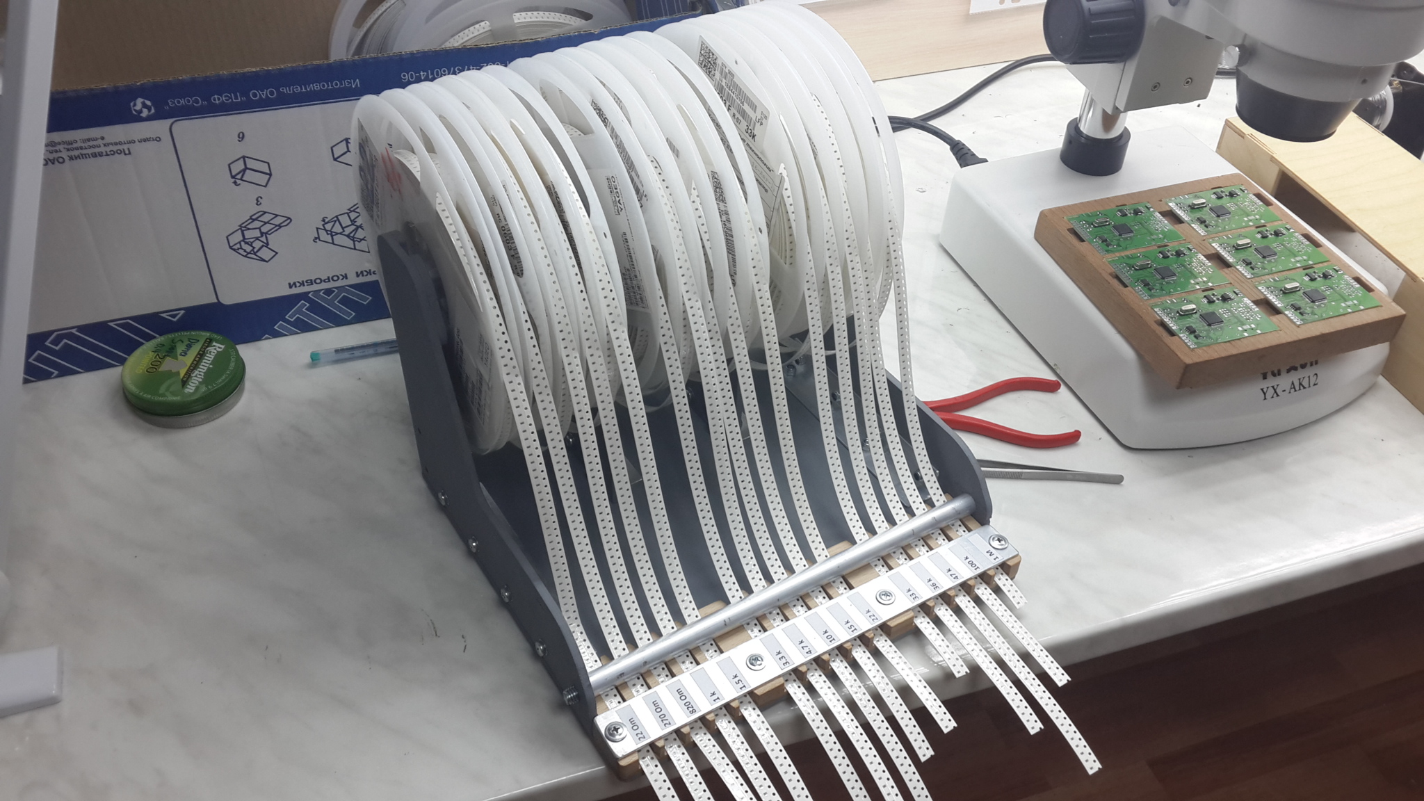

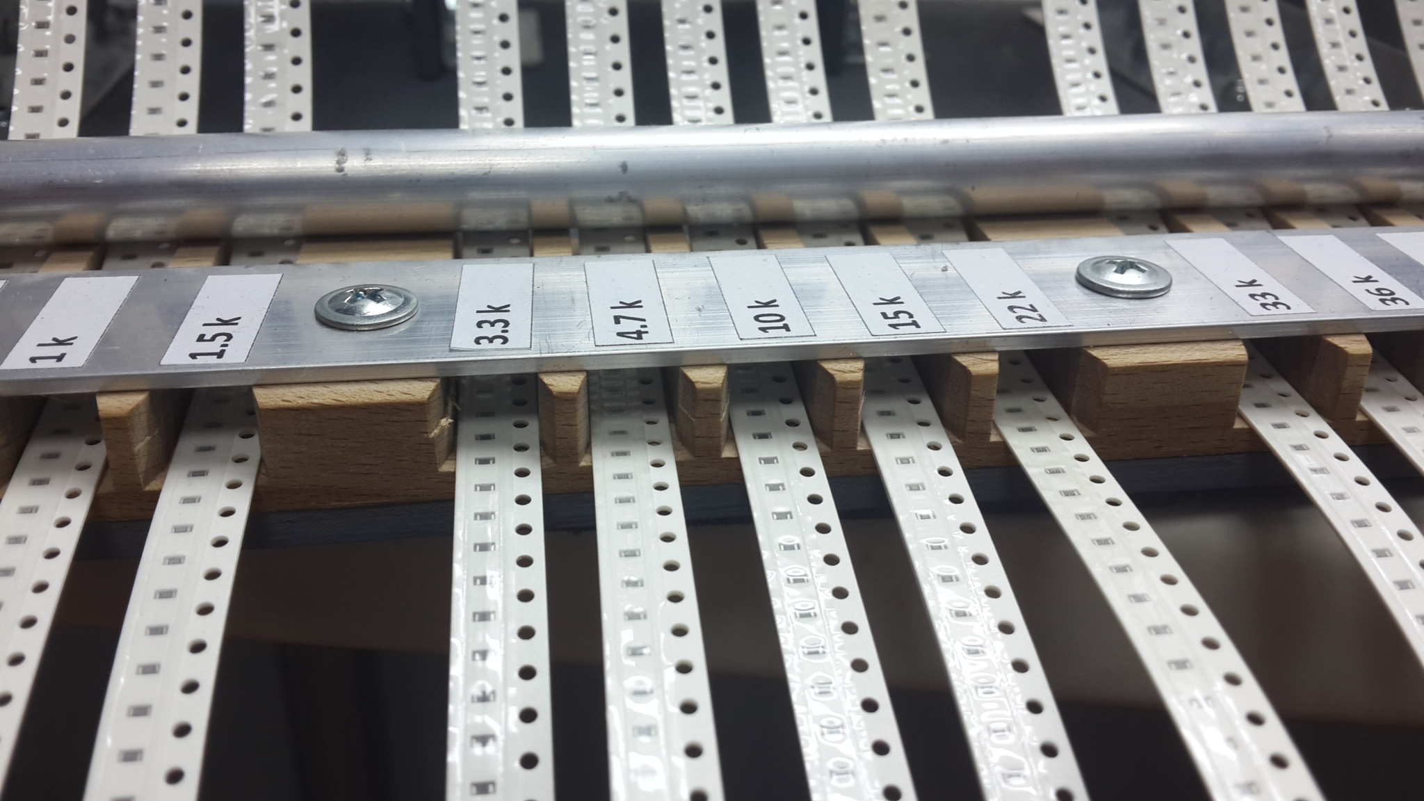

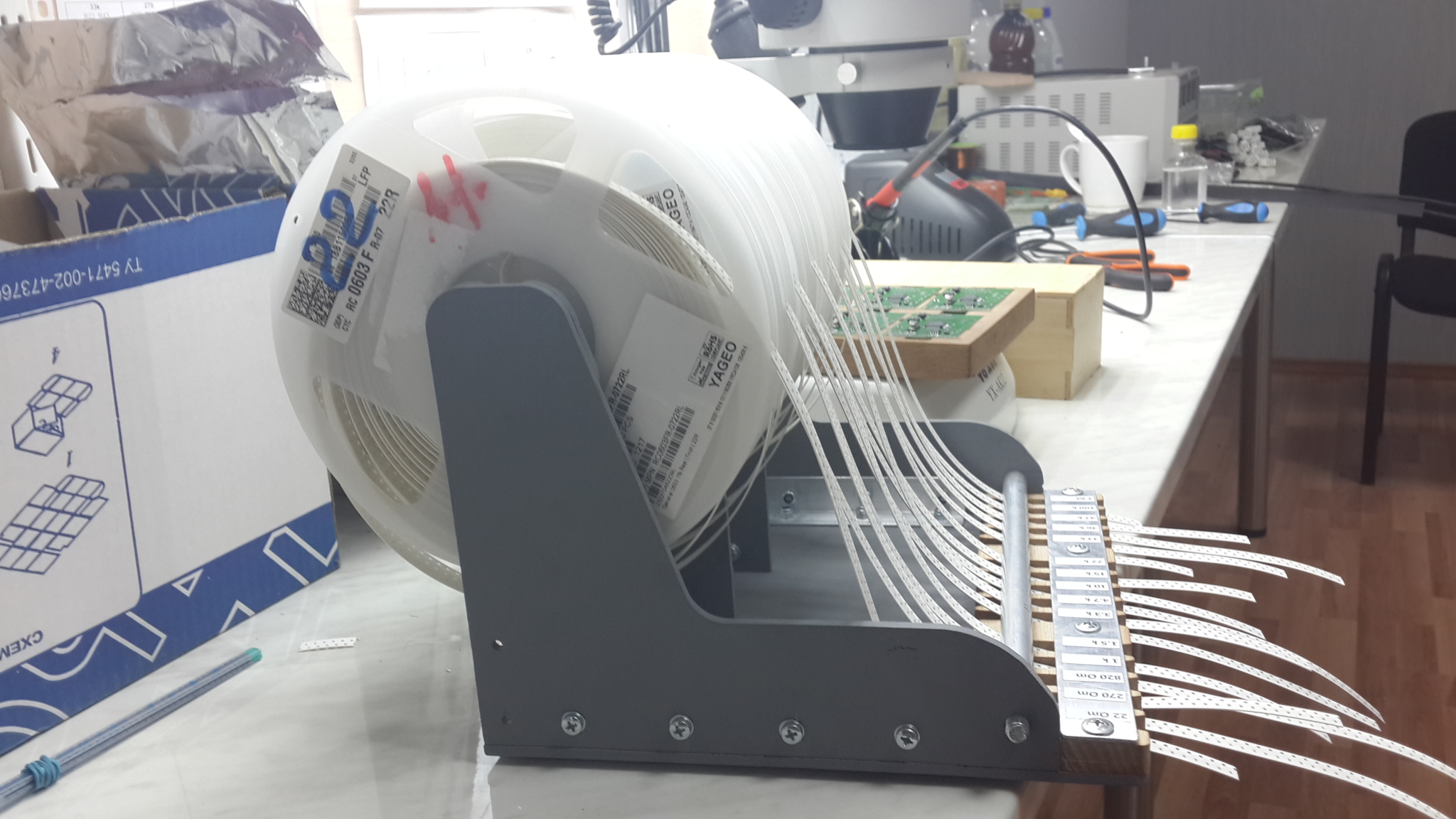

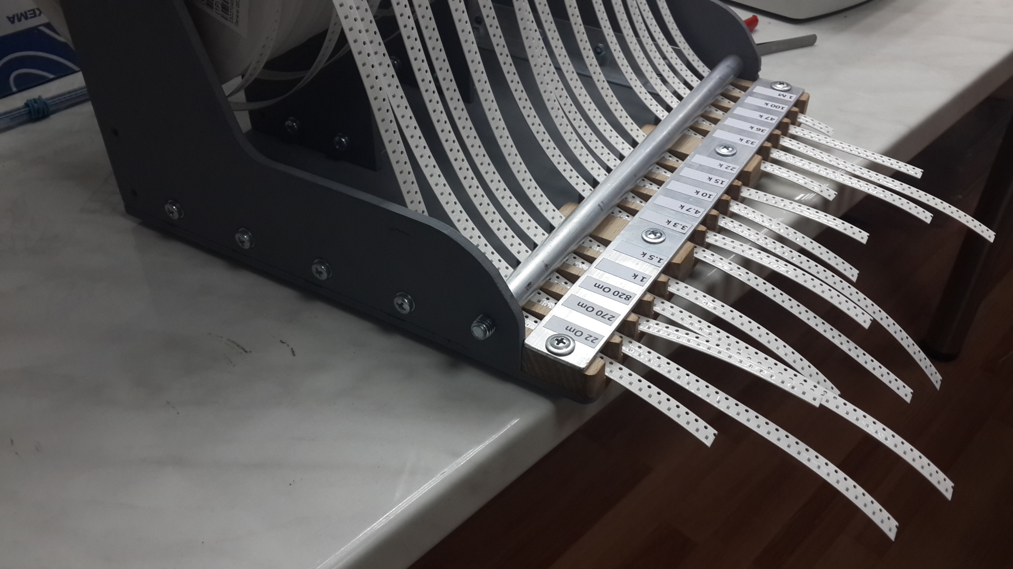

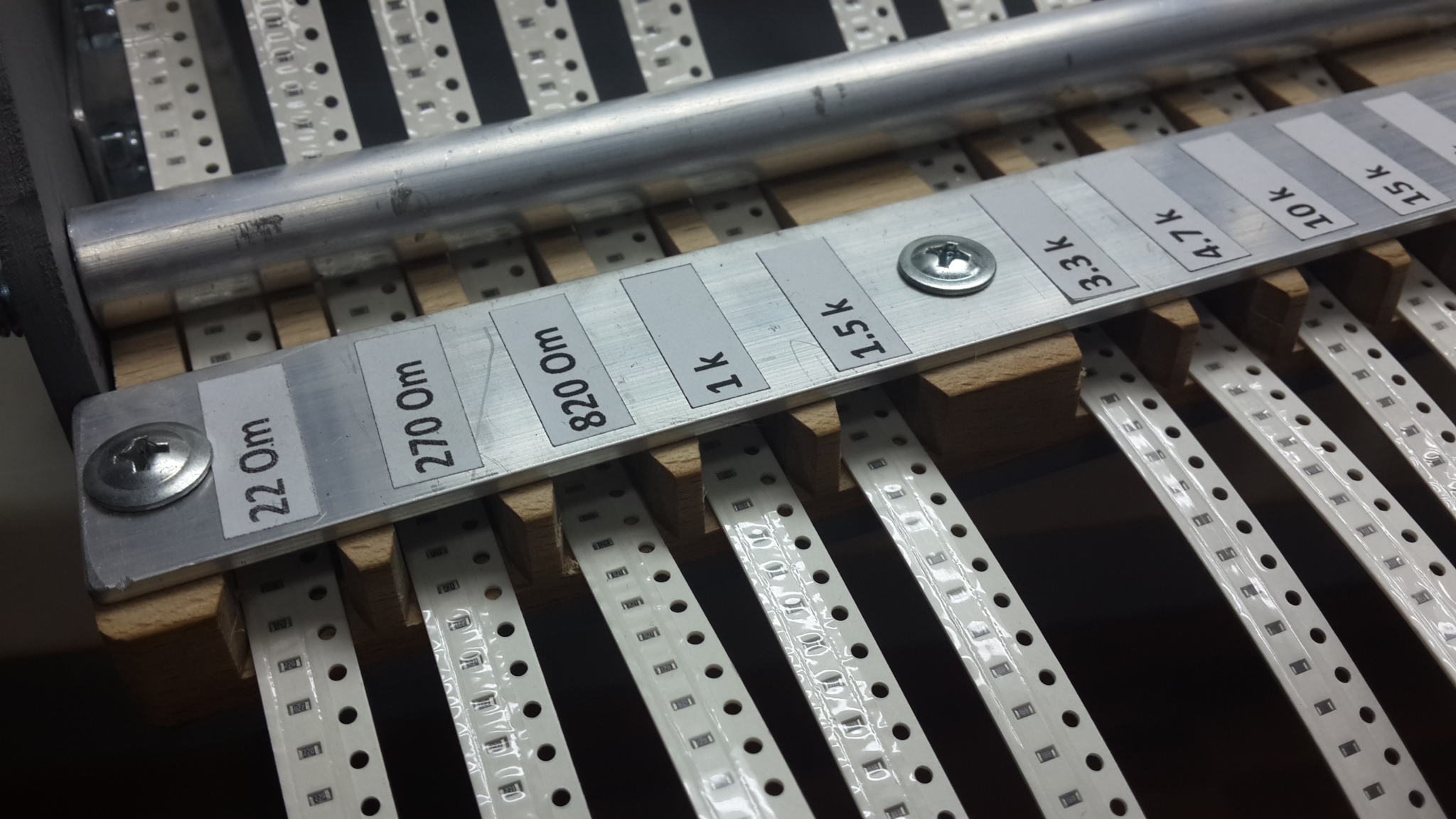

А это сделал недавно для своего монтажника стойку для катушек с SMD. Фанера 4 мм, чуть-чуть аллюминия из строительного супермаркета и небольшой буковый брусок для направляющих.
Изображение 010.jpg (25810 просмотров) <a class='original' href='./download/file.php?id=29408&mode=view' target=_blank>Загрузить оригинал (725.21 КБ)</a>
Изображение 004.jpg (25810 просмотров) <a class='original' href='./download/file.php?id=29409&mode=view' target=_blank>Загрузить оригинал (858.71 КБ)</a>
Изображение 005.jpg (25810 просмотров) <a class='original' href='./download/file.php?id=29410&mode=view' target=_blank>Загрузить оригинал (728.74 КБ)</a>
Изображение 006.jpg (25810 просмотров) <a class='original' href='./download/file.php?id=29411&mode=view' target=_blank>Загрузить оригинал (822.92 КБ)</a>
Изображение 007.jpg (25810 просмотров) <a class='original' href='./download/file.php?id=29412&mode=view' target=_blank>Загрузить оригинал (717.59 КБ)</a>
Изображение 008.jpg (25810 просмотров) <a class='original' href='./download/file.php?id=29413&mode=view' target=_blank>Загрузить оригинал (743.74 КБ)</a>
Изображение 009.jpg (25810 просмотров) <a class='original' href='./download/file.php?id=29414&mode=view' target=_blank>Загрузить оригинал (718.71 КБ)</a>

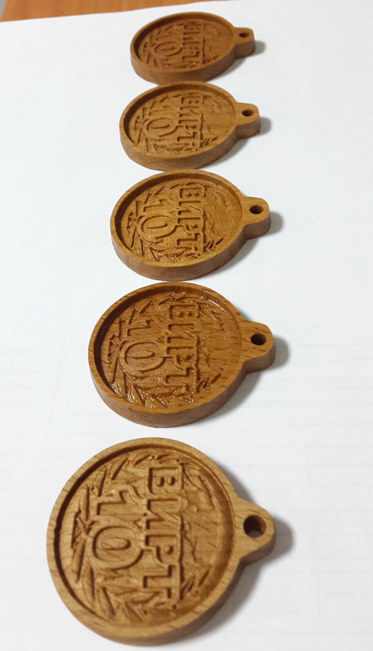

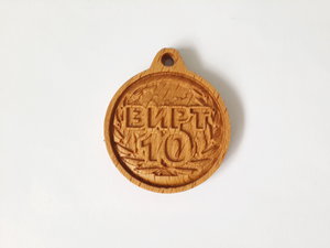

Медальки, сделаны товарищу на юбилей его сайта. Бук, диаметр около 5 см.

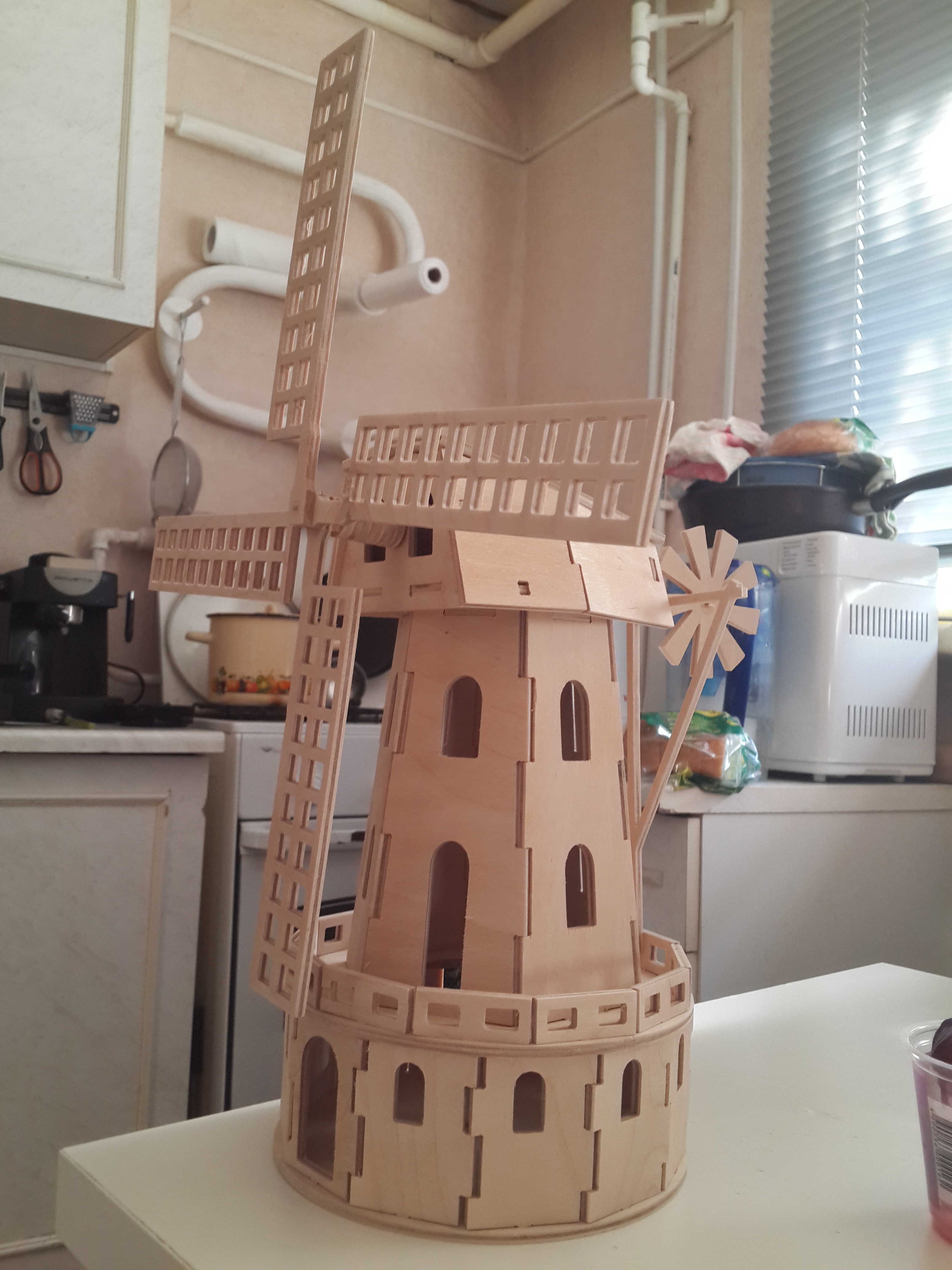

Мельница. Сделана по найденным в инете и адаптированным чертежам :) Фанера 4мм, высота без крыльев около 35 см.

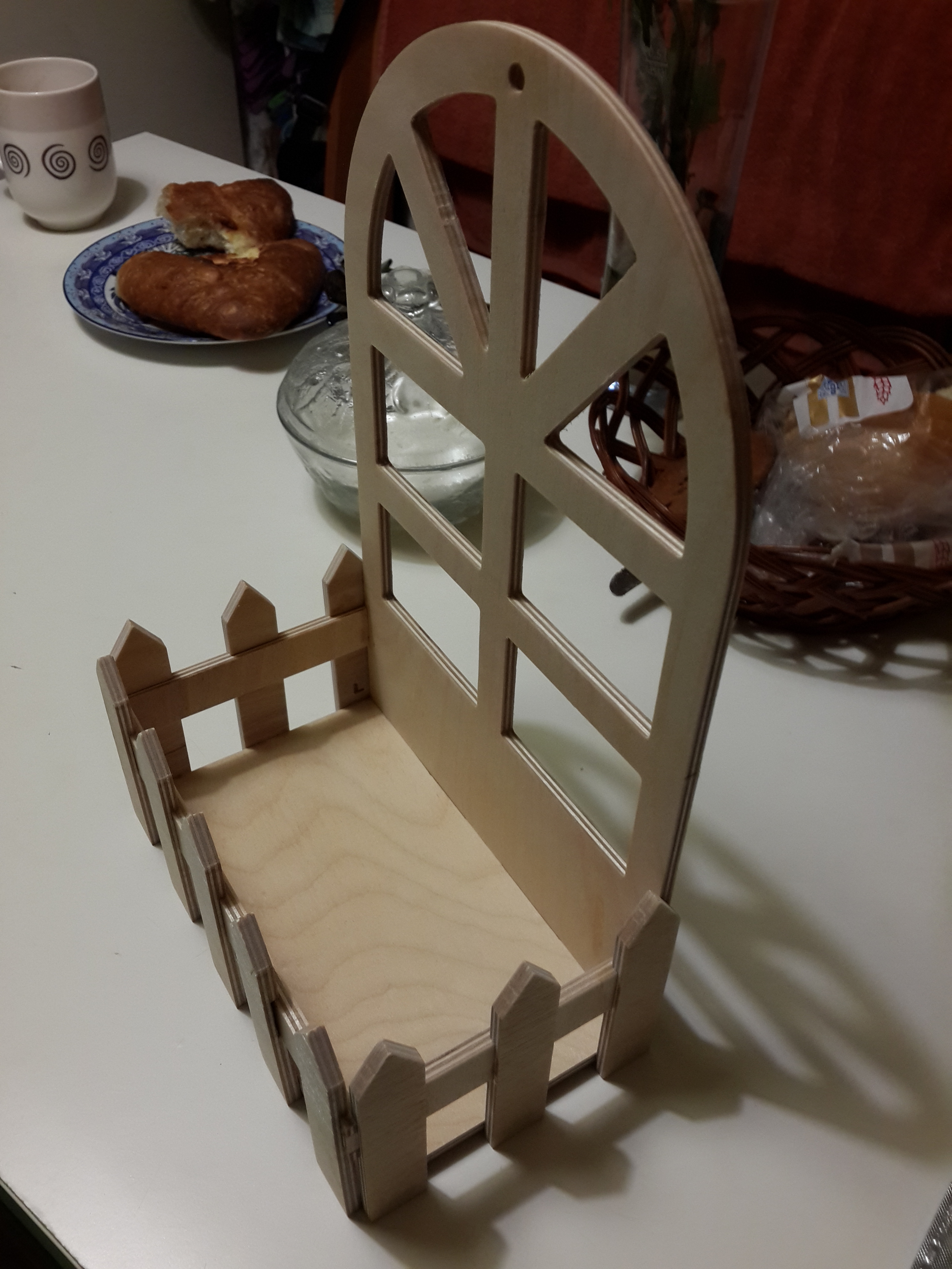

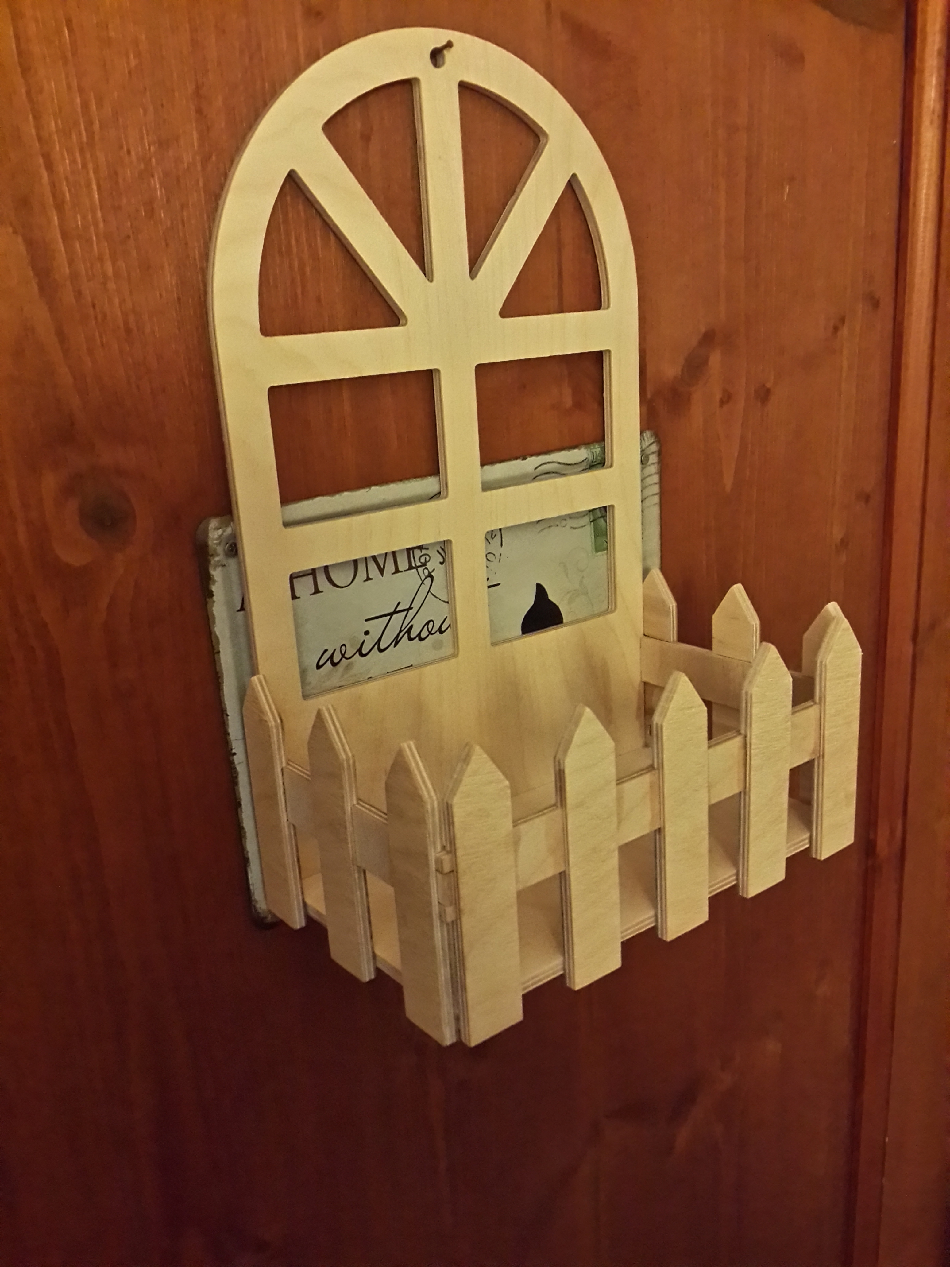

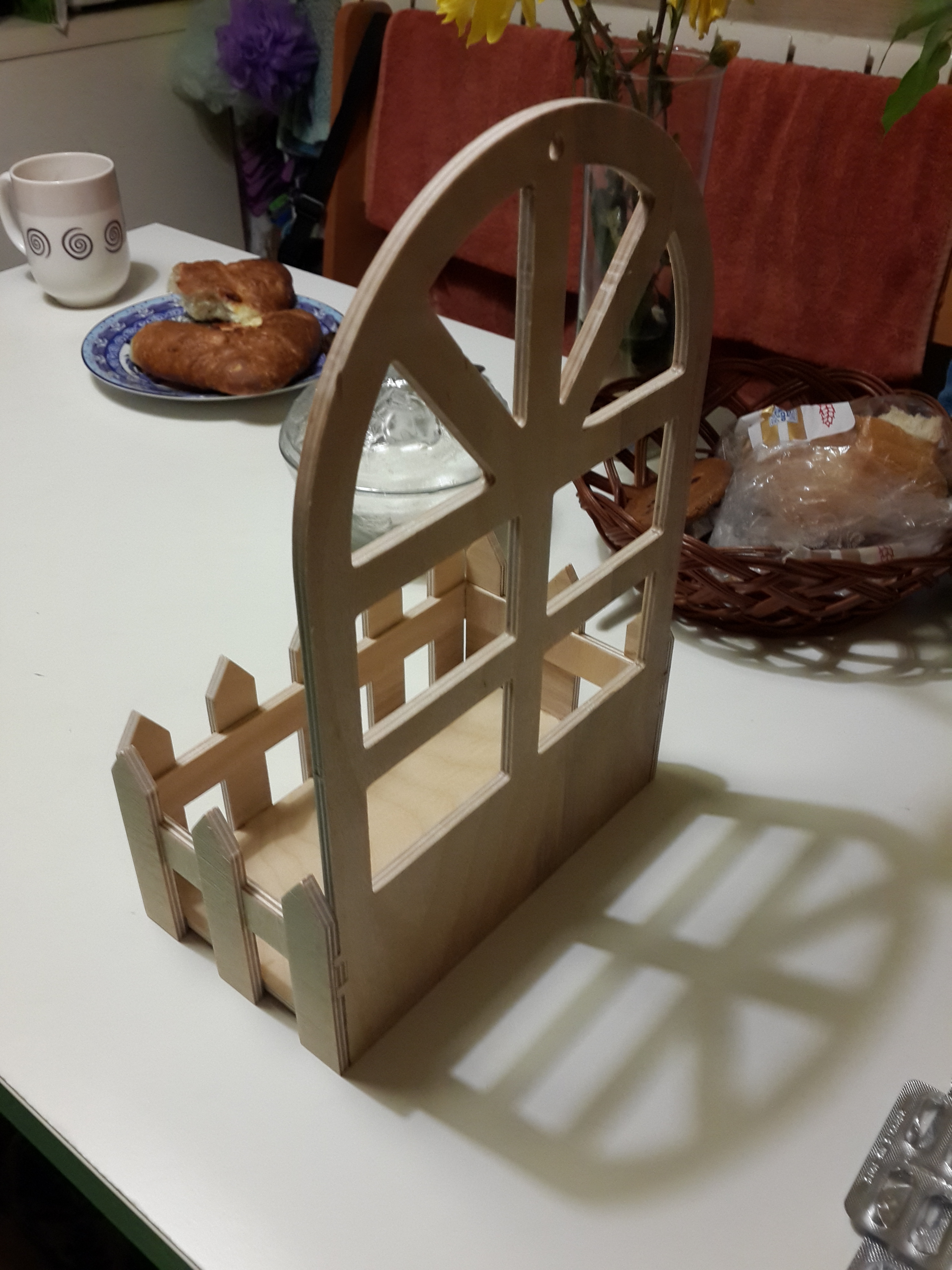

Полочка-подставка для цветов, стаканов и т.п. Может висеть на стене или стоять на поверхности :) Сделана самостоятельно по мотивам китайских полочек на Алиэкспрессе :) Фанера 6мм, ширина 180 мм, высота 280 мм, глубина 100 мм.

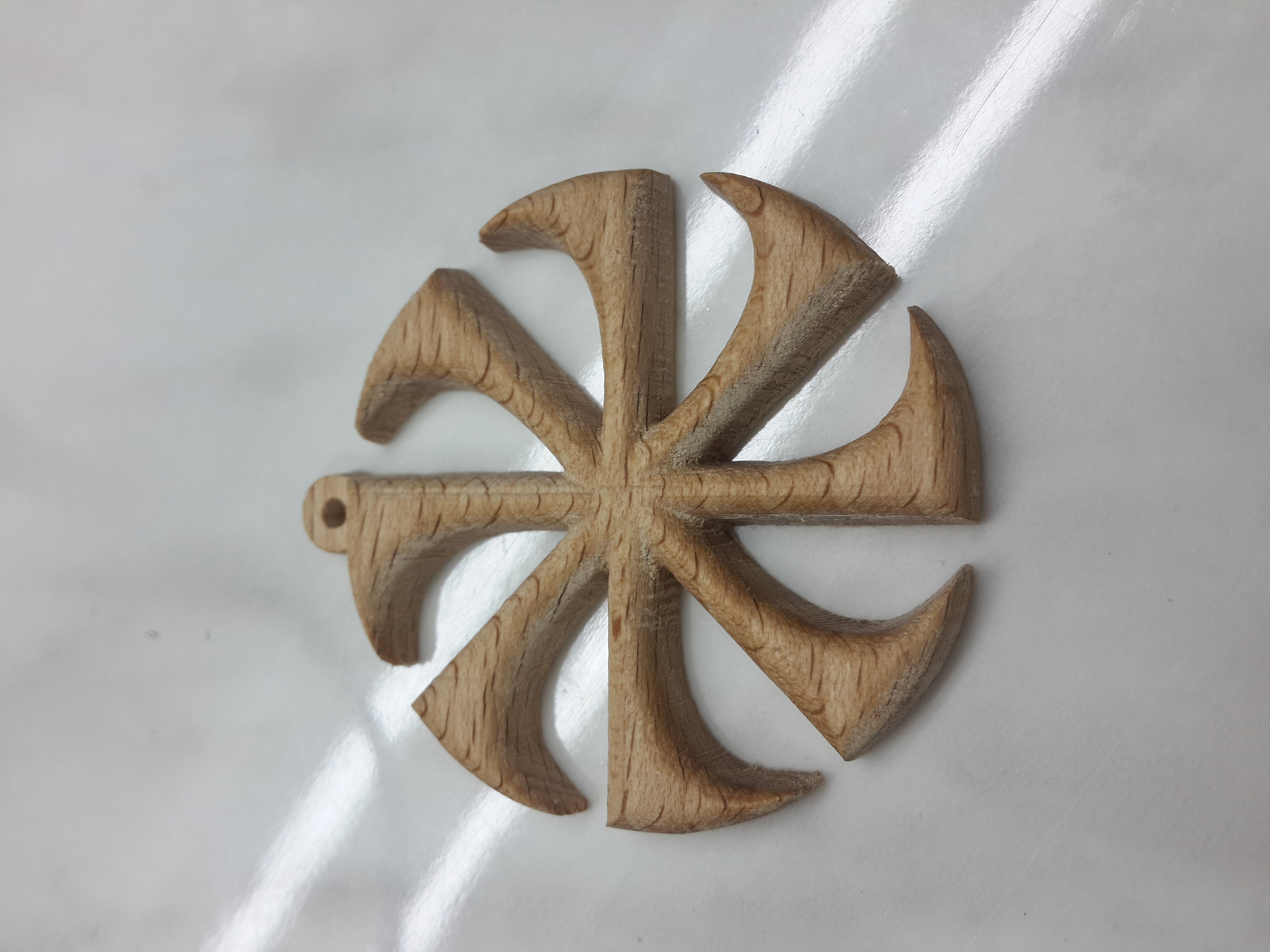

Мелкие поделки, сделаны по просьбе знакомого. Бук, брелок 75х15 мм, коловрат d42 мм.

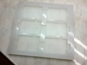

Еще одна поделка, только что закончил - ложемент для печатных плат. Предыдущий вариант из дерева не оправдал ожиданий - дерево набухает и платы перестают помещаться в карманы :)

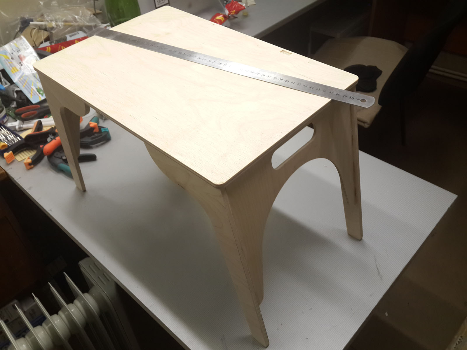

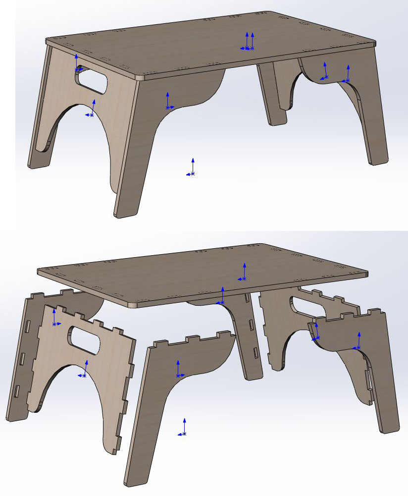

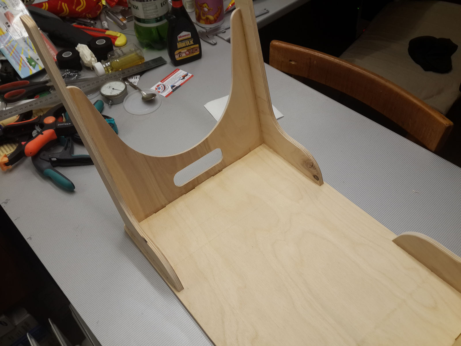

Родители попросили сделать маленький "диванный" столик. Чтобы его можно было ставить над собой, когда лежишь на диване :)
Модель сделал в Солидворксе, там удобно проверять на несовпадения, коллизии.
Столешница и ножки - фанера 8 мм, боковины - фанера 6 мм.
096.jpg (23649 просмотров) <a class='original' href='./download/file.php?id=48167&mode=view' target=_blank>Загрузить оригинал (140.15 КБ)</a>
20150416_123525.jpg (23649 просмотров) <a class='original' href='./download/file.php?id=48168&mode=view' target=_blank>Загрузить оригинал (190.77 КБ)</a>
20150416_123553.jpg (23649 просмотров) <a class='original' href='./download/file.php?id=48169&mode=view' target=_blank>Загрузить оригинал (240.81 КБ)</a>
Приложил солидовские файлы (SolidWorks 2012), из них легко выгнать .dxf для того же Вектрика :)

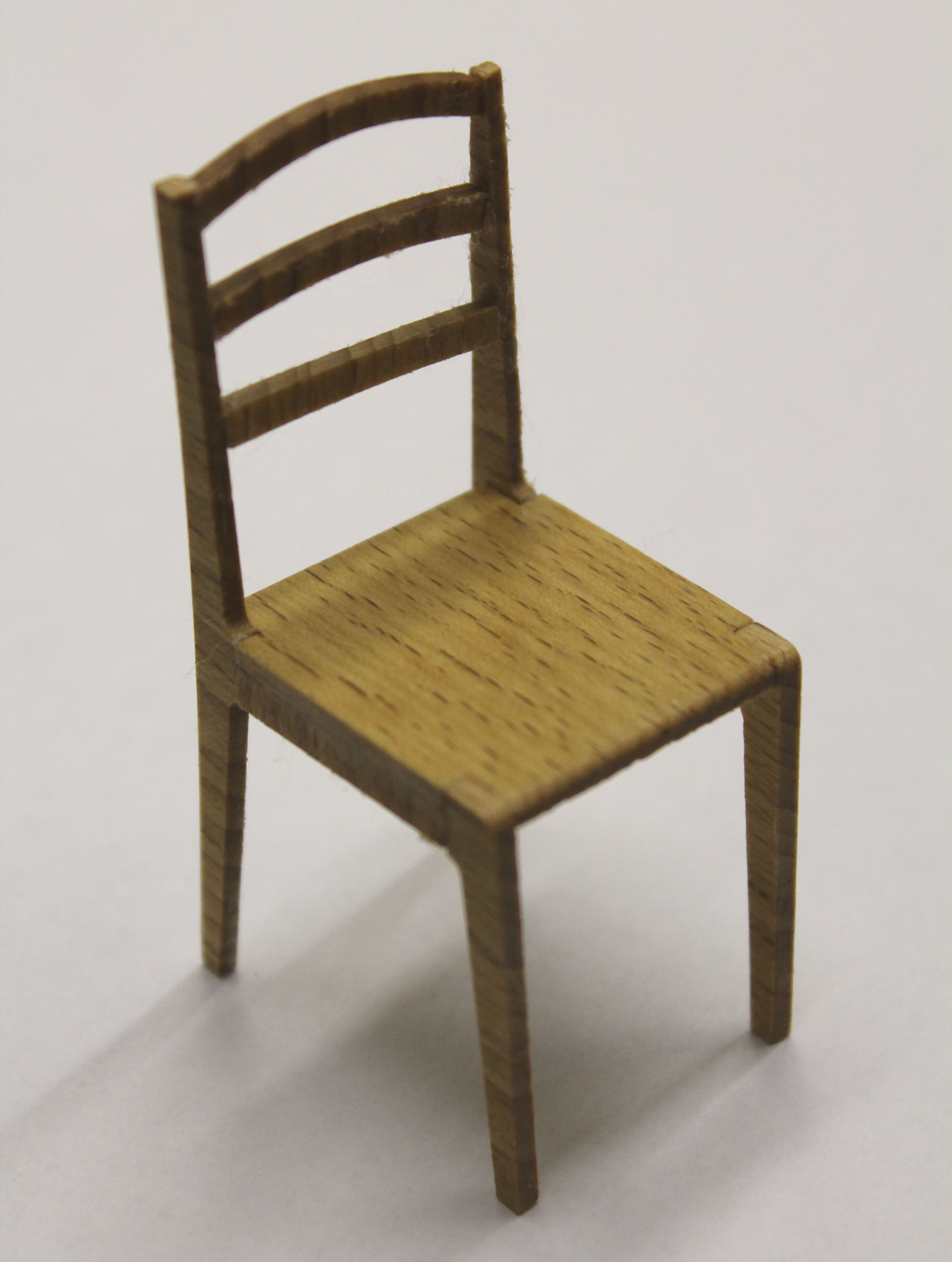

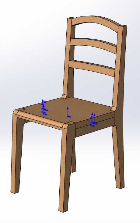

Жена просит сделать ей домик в масштабе 1:12. Домик пока в проекте, а стульчик вчера попробовал по быстрому накидать :)
101.JPG (23540 просмотров) <a class='original' href='./download/file.php?id=48279&mode=view' target=_blank>Загрузить оригинал (39.24 КБ)</a>
Конструкция далеко не идеальна, клеится все встык, никаких пазов.
Вчера же попробовал и выпилить его. Так как тонкого дерева не было, взял буковую дощечку толщиной 20 мм и попытался довести ее толщину до требуемых 2.5 мм, снимая 6мм-фрезой сразу по 3 мм вглубь :) Естественно, ничего хорошего не получилось, но уж что вышло. Да и клеил его тяп-ляп, лишь бы общее представление получить :)
IMG_6390.JPG (23540 просмотров) <a class='original' href='./download/file.php?id=48280&mode=view' target=_blank>Загрузить оригинал (218.71 КБ)</a>
Зато сегодня съездил в одну деревообрабатывающую фирму (за 120 км :)), взял там образцы шпона, реек, дощечек... От 1 мм до 5 мм толщиной - бук, американский орех, ясень, груша, дуб и еще что-то. Только теперь не могу определить в привезенном что есть что, кроме груши :)
Приложил архив с файлами SolidWorks 2012.
Плюс файл DXF с векторами - тут уже чертеж ориентирован на материал толщиной 2.2 мм

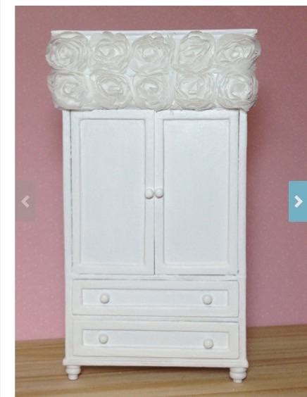

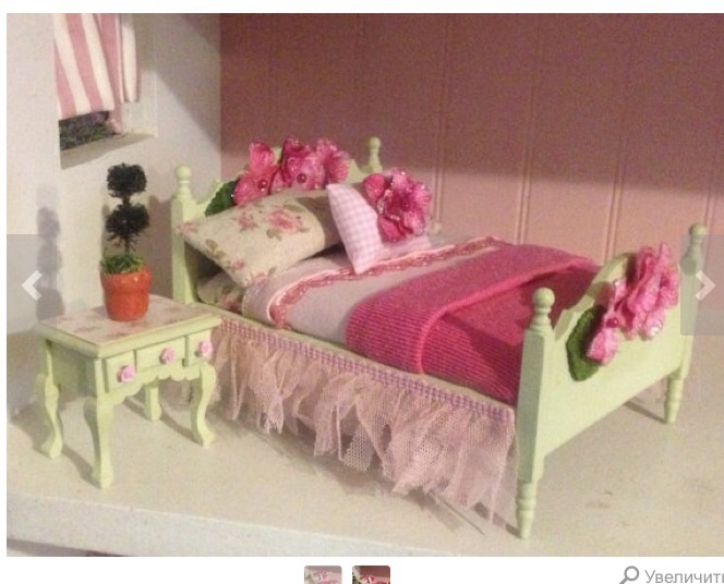

Идейки для интерьера :D

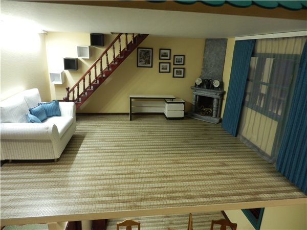

Да идей полно в инете :) И реализация бывает такой, что глаза на лоб лезут :)
Вот, например, из последнего что мне понравилось качеством:
104.jpg (23400 просмотров) <a class='original' href='./download/file.php?id=48325&mode=view' target=_blank>Загрузить оригинал (53.45 КБ)</a>
105.jpg (23400 просмотров) <a class='original' href='./download/file.php?id=48326&mode=view' target=_blank>Загрузить оригинал (57.47 КБ)</a>
