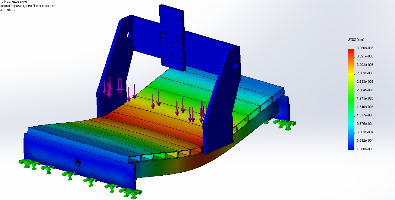

Провел по быстрому исследование к солиде.
При нагрузке в 300Н в центр стола прогибается на 0.00395.
При нагрукке в 1000Н прогибается на 0.0131.
300Н (4054 просмотра) <a class='original' href='./download/file.php?id=35133&mode=view' target=_blank>Загрузить оригинал (292.9 КБ)</a>
300Н
1000Н (4054 просмотра) <a class='original' href='./download/file.php?id=35134&mode=view' target=_blank>Загрузить оригинал (293.34 КБ)</a>
1000Н
Распределение нагрузки (4054 просмотра) <a class='original' href='./download/file.php?id=35135&mode=view' target=_blank>Загрузить оригинал (271.81 КБ)</a>
В принципе не плохо я считаю.

frezeryga писал(а):во ужу лутше только если позволяют деньги я бы набрал монолитную плиту из скрученых и склееных профилей. думаю профиль не сильно дорогой.
Так и буду делать.
frezeryga писал(а):портал из пластины слишком хлипкий яб его тоже из профилей сделал
Портал из пластины Д16Т 12 мм. По моему будет жестче чем наборный из профиля. В любой момент с обратной стороны можно будет профиль привернуть для усиления.

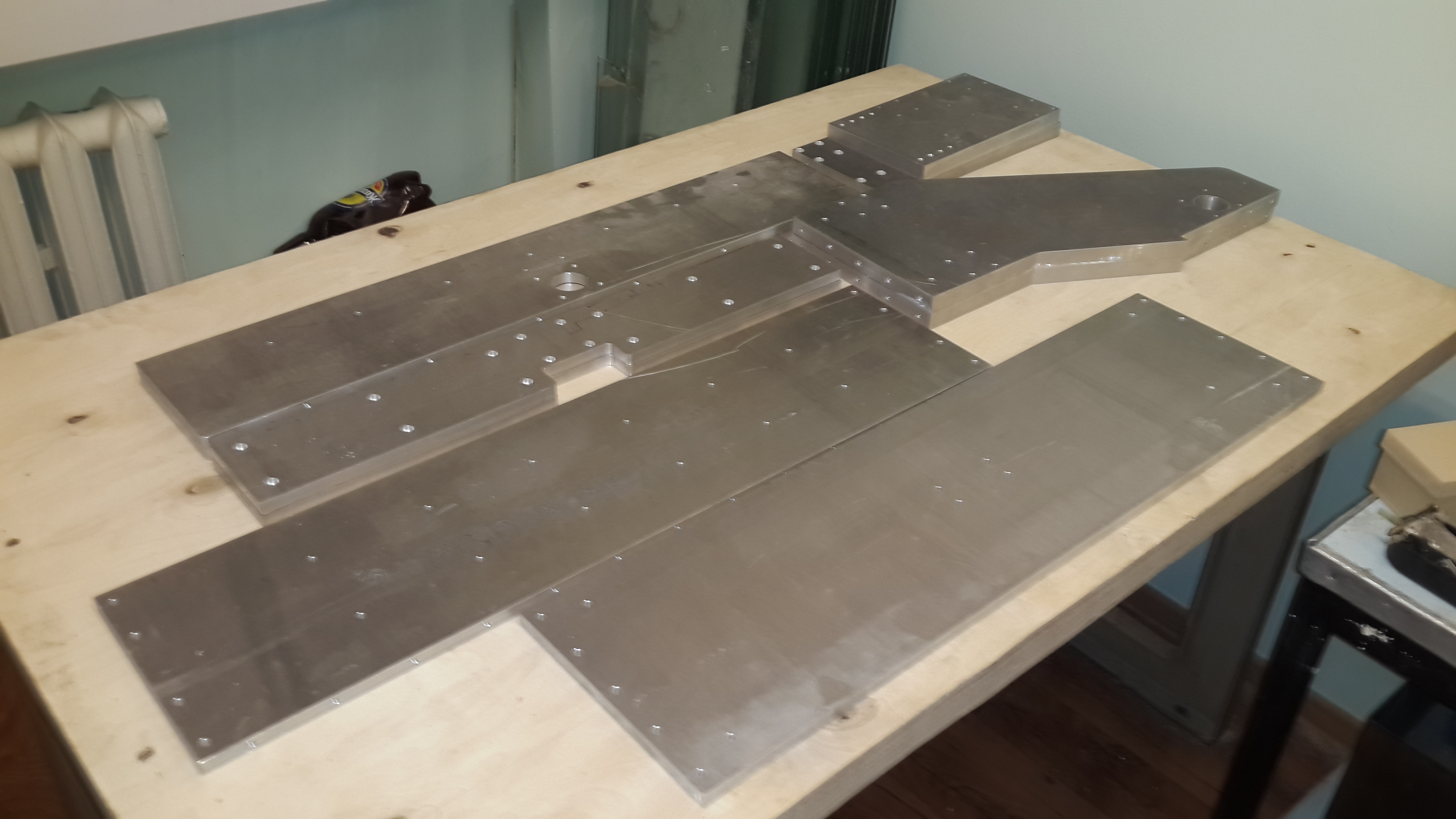

Нашел стол под станок от какого то старого станка.
Детальки напилили.
2014-11-06 16.30.13.jpg (3850 просмотров) <a class='original' href='./download/file.php?id=36143&mode=view' target=_blank>Загрузить оригинал (2.11 МБ)</a>

rage писал(а):Провел по быстрому исследование к солиде.
У тебя обе ноги станка намертво прикреплены - за счет этого и не провисает.
На самом деле, они совсем не приварены к большой и крепкой плите, а могут свободно сдвигаться и наклоняться.
В реальности результат будет примерно на порядок хуже.

В реальности прикручу его к фанерной столешнице.
Пусть будет на порядок хуже, это хоббийный станок с ограниченным бюджетом :)
Re: Первый станочек 1000х500х150
rage писал(а):В реальности прикручу его к фанерной столешнице.
Прикрутить к деревянной столешнице в плане жесткости конструкции - ничем не поможет.
То, что станок хоббийный - понятно,
но это не повод допускать грубые ошибки в расчетах.

rage писал(а):Нашел стол под станок от какого то старого станка.
Детальки напилили.
Дорого детальки обошлись? Это все д16т 12-ка?

Относительно... Дешевле чем с Китая припереть.
Боковины портала и Z из 20-ки, остальное 12-шка. Все Д16Т.

rage писал(а):Относительно... Дешевле чем с Китая припереть.
Конкретно можно ответить, какая цена?

Материал 17к + фрезеровка 20к
