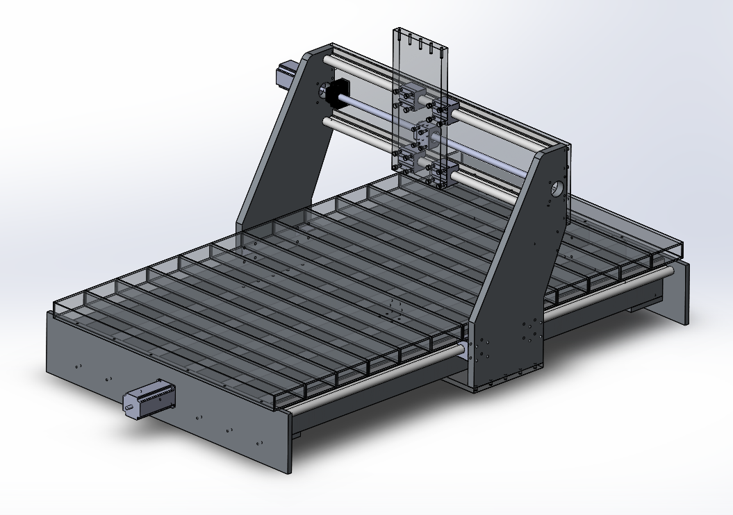

rage писал(а):он прогнется на 0.2379 мм
Это не есть хорошо!
rage
Сообщения: 1014
Репутация: 621
Откуда: МО
Re: Первый станочек 1000х500х150
Сообщение rage »
Какие нагрузки при фрезеровке фанеры?
Fisher
Сообщения: 3391
Репутация: 424
Откуда: Киров
Сообщение Fisher »
rage писал(а):Солид говорит, что при нагрузке в 300 Н в центр профиля 100х40х4 он прогнется на 0.2379 мм
в центре самого профиля. а если Вашу длину туда приложить?
rage писал(а):Если профили скрутить между собой, то думаю еще меньше.
то они прогнутся вместе.
rage
Сообщения: 1014
Репутация: 621
Откуда: МО
Сообщение rage »
Я и говорю про свою длину.
Но уже меньше.

Вы станок хотите сделать или качели? :wik:
rage
Сообщения: 1014
Репутация: 621
Откуда: МО
Сообщение rage »
Станок :) Если есть, что предложить предлагайте. А то все как то намеками...

Предложений по изменению конструкции не заметил :)
Я и сам понимаю, что стол не очень при такой схеме, но для моих целей считаю жесткости будет достаточно. Если есть какие то конкретные предложения по изменению конструктива готов выслушать.
Сообщения: 13713
предложение. сделать стол и раму станины одним целым рельсы закрепить по бокам. стол шире рамы на высоту кареток чтобы каретки оказались прикрытые столом.

т.е. крайние профили стола будут лежать на раме, а остальные точно так же в воздухе?
Как при такой компоновке выставлять рельсы?
Или идея заключается в том, что бы увязать боковые рельсы со столом?
Сообщения: 13713
чтоб середина не провисала нужно раму делать с несколькими поперечинами каждые хотябы 300мм и стол будет лежать на них. рельсы выставлять в зависимости от того из чего сделана рама. если это станочный профиль то все просто а если обычный профиль то нужно фрезеровать базы. в случае с висячим столом ровные базы под рельсы тоже никто не отменял. вот только с висячим столом рельсы стоят на одиноких профилях которые как не ровняй всеравно провиснут под весом портала. а так есть уже некая монолитная конструкция которая жесче в любом направлении.

Если стол провиснет, или выгнется - это произойдет вместе с рельсами и заготовкой на столе.
Т.е. на результат работы никак негативно не повлияет.

Во время резания нагрузки будут заметно превышать эти 300н. Фреза крутится, зубья стучат по заготовке. Все происходит быстро и с большими ускорениями. Если будет слишком мало жесткости, то станет просто невозможно работать твердосплавными фрезами, они просто будут ломаться.
Я через это прошел, теперь переделываю станок.

Есть идея как переделать стол, он будет лежать на 6 продольных профилях и 12 поперечных, рельсы сбоку. Это повысит жесткость?

Это понятно, но пока смущает как выставлять рельсы по бокам. Склоняюсь к варианту, фрезернуть вместе с деталями станка "направляющие" по которым выставить рельсы. Сегодня вечером нарисую новый вариант.

Predator писал(а):rage, Посмотри, как например тут сделано, будет пища для размышлений.
Да, идея понятна. Из профиля так не получится.
Надо прикинуть, сколько выйдет полностью из Д16Т а то может цена профиля сопоставима.

Переделал станину:
aa657884163c323c0ed9147275c2be94.png (2824 просмотра) <a class='original' href='./download/file.php?id=36146&mode=view' target=_blank>Загрузить оригинал (279.36 КБ)</a>
c8f4bb7f7f30f69efd8716c3a6535d2e.png (2824 просмотра) <a class='original' href='./download/file.php?id=36147&mode=view' target=_blank>Загрузить оригинал (295.69 КБ)</a>
Так лучше/хуже?

rage писал(а):Так лучше/хуже?
Уже лучше, а почему не хочешь использовать профильный рельс?
