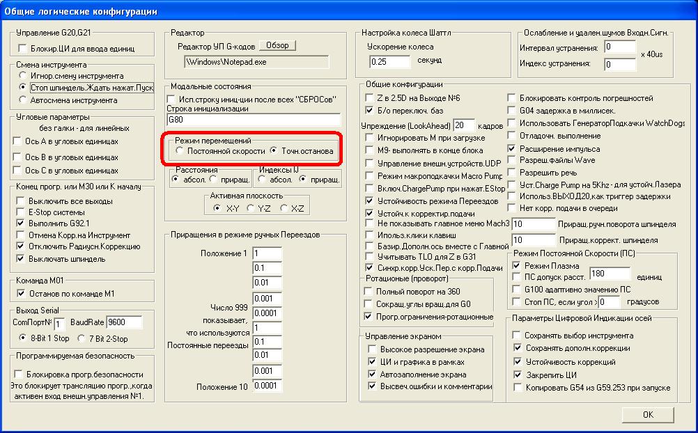

Здравствуйте люди добрые
может кто знает как настроить постоянную скорость в mach3
пересмотрел все манулы по mach3.. и на русском и на инглиш,,и краткие и подробные,
так и не нашел настройку G4
вписывал G4 P1 или P...nnnnnn.....никакой реакции

elshad66 писал(а):может кто знает как настроить постоянную скорость в mach3
Мач.JPG (10406 просмотров) <a class='original' href='./download/file.php?id=9948&mode=view' target=_blank>Загрузить оригинал (161.39 КБ)</a>

Спасибо за ответ
попробовал и с постоянной и точ ост и с шапкой и без , все тоже самое
скорость не поднимаеться,,
может это прога как то сама рассчитывает скорость относительно длины от точки до точки
чем длиннее тем больше скорость и ускорение
к примеру в кам4 ,, тоже скорость уменьшается
стоит F6000 а скорость допустим на периметре где то 2900 до 3200 в,,а зигзаг иногда и до 2000 доходит
я заметил что чем больше длина зига ,,так сказать ,то и скорость увеличивается
для пробы пустил куб 15х15х15 м то там скорость в самом длинном зиге, в мач3 была 2500 и чем меньше зиг тем меньше скорость и тоже самое происходит в кам4 4500 длиный и 3500 в конце

А в Mach3 как-то настраивается допуск отклонения от траектории, как в LinuxCNC?

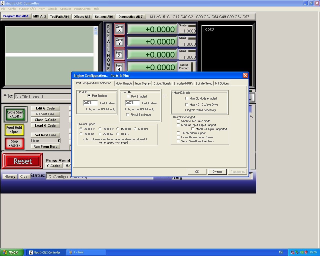

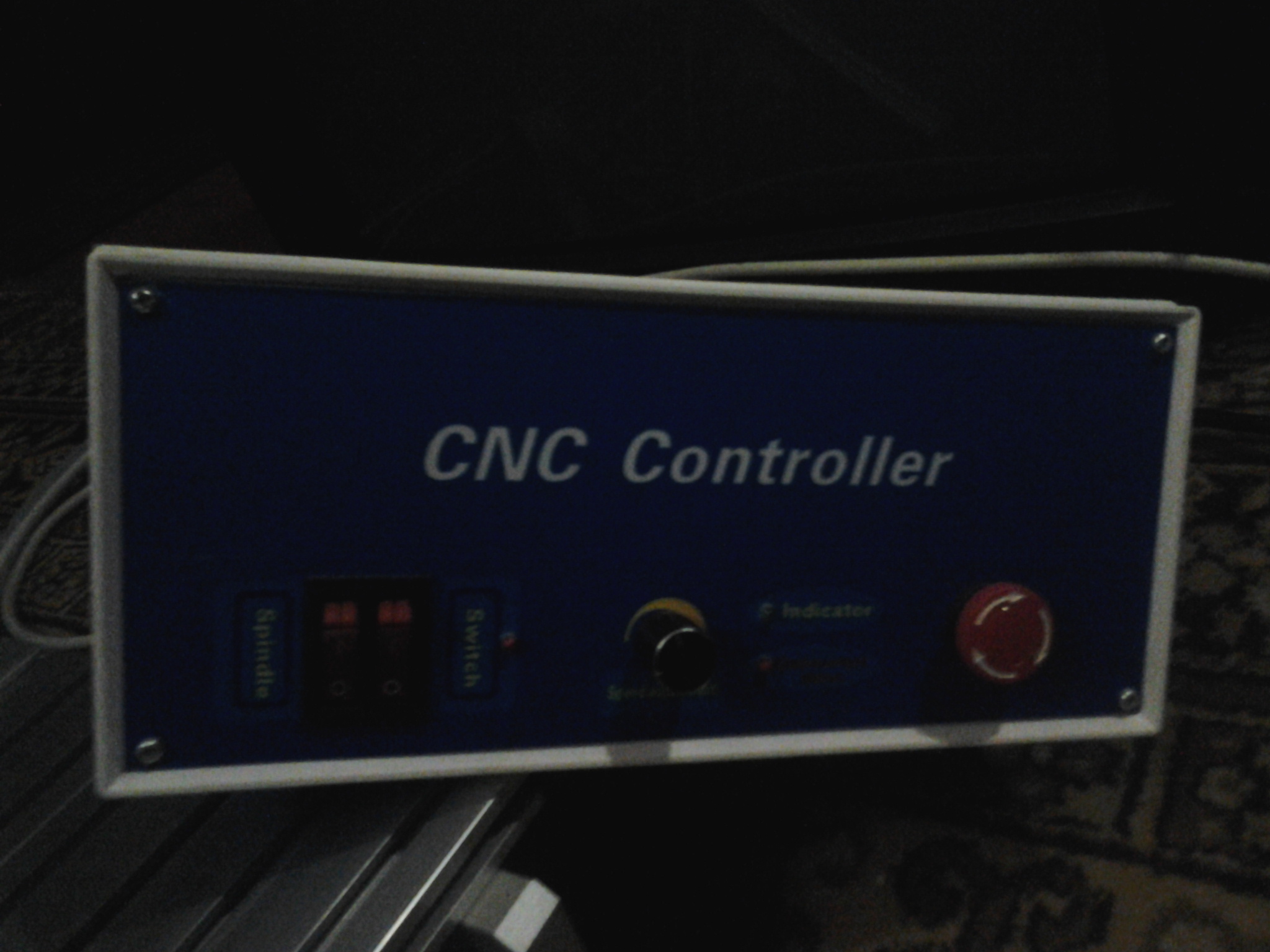

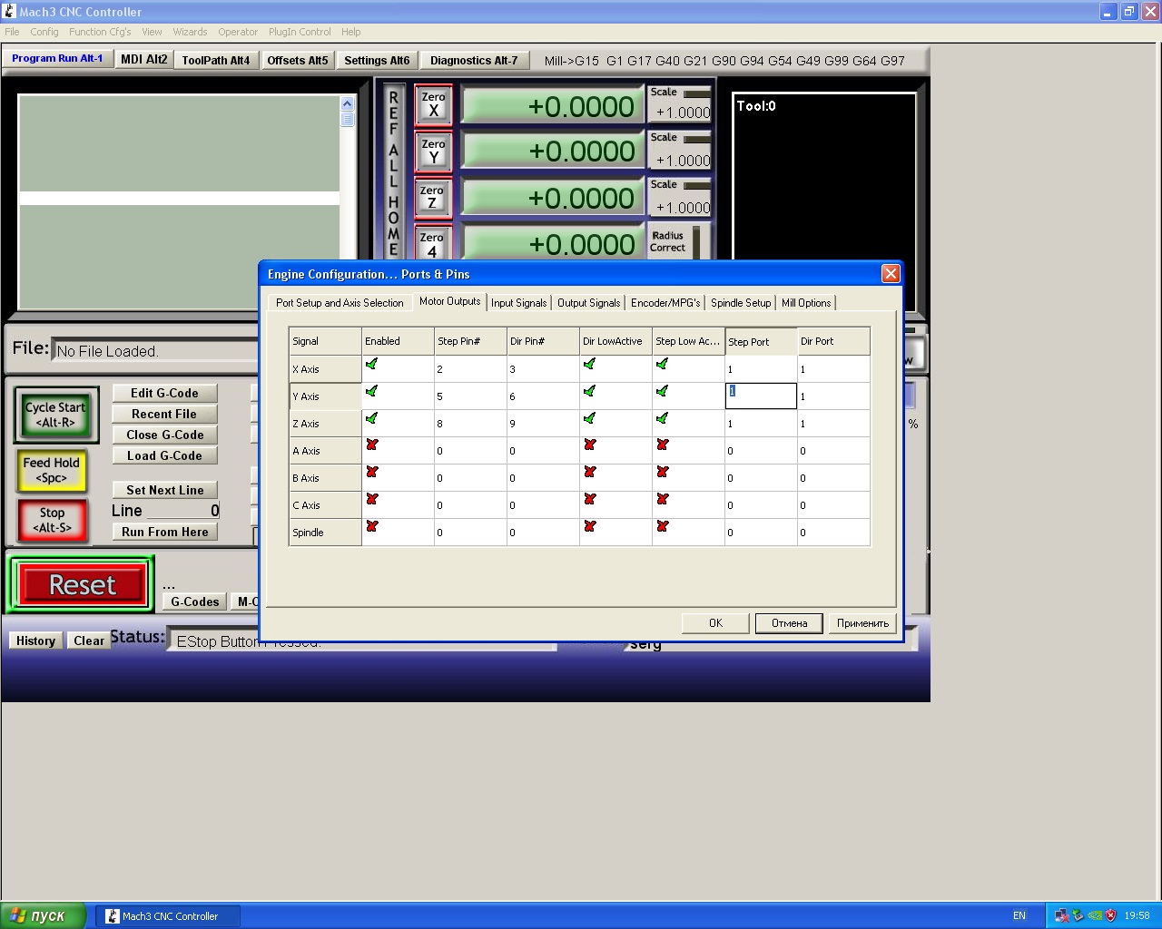

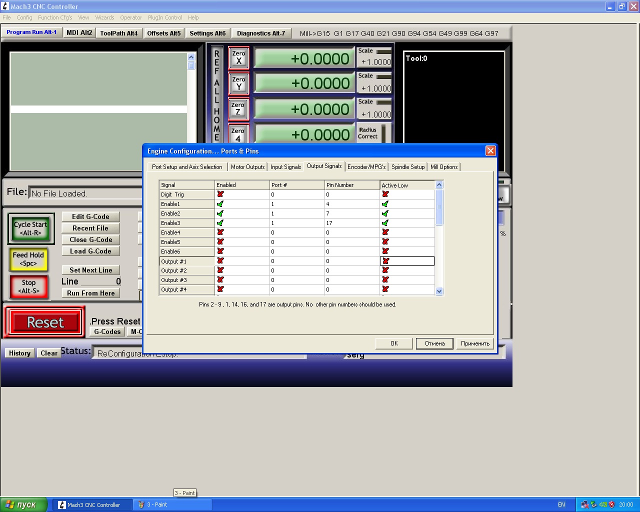

Здравствуйте ЧПУшники. Помогите пожалуйста с настройками станка cnc4530, приобрел недавно, после нескольких неудачных попытак настроить матч3, стала постоянная ошибка ,, постоянно зажата кнопка естоп,, и импульсы на шд не поступают. Переустанавливал матч3, удалял драйвер, на новом профиле с дефолт настройками сразу эта ошибка, там где включаеться и отключаеться естоп в настройках перепробовал много вариантов, не помогат. Подскажите в чем дело, пожалуйста.
Сообщения: 6611
Re: настройка mach3
фото плат, станка.. скрины настроек мача в студию...
среди нас экстрасенсов нет... :)
Сообщения: 11731
Re: настройка mach3
Можно настроить вход Estop на несуществующий порт, и тогда его состояние будет неизменным.
Возможно, придется изменить настройку Active Lo для этого входа.

Скрины сделаю вечером, как изменить active lo?

Скрины настроек, подскажите пожалуйста.
6.jpg (7820 просмотров) <a class='original' href='./download/file.php?id=35384&mode=view' target=_blank>Загрузить оригинал (294.87 КБ)</a>
5.jpg (7820 просмотров) <a class='original' href='./download/file.php?id=35385&mode=view' target=_blank>Загрузить оригинал (258.54 КБ)</a>
4.jpg (7820 просмотров) <a class='original' href='./download/file.php?id=35386&mode=view' target=_blank>Загрузить оригинал (265.63 КБ)</a>
3.jpg (7820 просмотров) <a class='original' href='./download/file.php?id=35387&mode=view' target=_blank>Загрузить оригинал (272.12 КБ)</a>
2.jpg (7820 просмотров) <a class='original' href='./download/file.php?id=35388&mode=view' target=_blank>Загрузить оригинал (266.9 КБ)</a>
1.jpg (7820 просмотров) <a class='original' href='./download/file.php?id=35389&mode=view' target=_blank>Загрузить оригинал (253.21 КБ)</a>
20141021_200200.jpg (7820 просмотров) <a class='original' href='./download/file.php?id=35390&mode=view' target=_blank>Загрузить оригинал (517.83 КБ)</a>
20141021_200120.jpg (7820 просмотров) <a class='original' href='./download/file.php?id=35391&mode=view' target=_blank>Загрузить оригинал (637.25 КБ)</a>
Сообщения: 6611
Re: настройка mach3
Crutch, если с EStop убрать Enabled, че говорит?
Crutch
Сообщения: 29
Зарегистрирован: 15 окт 2014, 09:08
Настоящее имя: sergey
Re: настройка mach3
Сообщение Crutch »
Отключаю enabled ,применить, ок, далее сразу ошибка ,,ReConfiguration Estop,, кабель лпт отключен.
