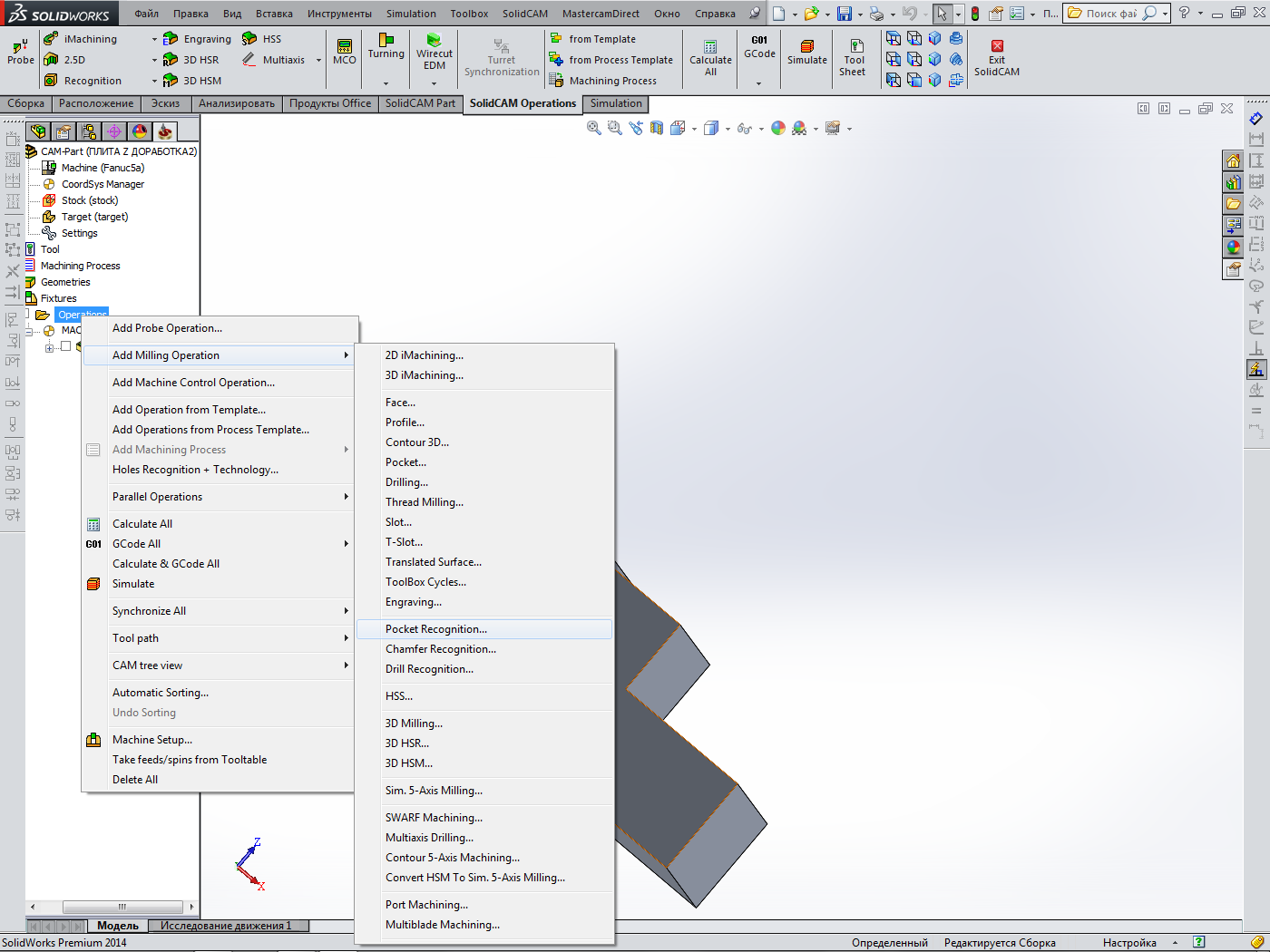

А что за стратегия? У меня русская версия
Это торцевание или что то другое?

у меня 2014 Sp1
2014-10-15 10-47-26 Скриншот экрана.png (5375 просмотров) <a class='original' href='./download/file.php?id=34982&mode=view' target=_blank>Загрузить оригинал (209.15 КБ)</a>

nik1 писал(а):А что за стратегия?
я так понимаю "pocket recognition operation" (написано в заголовке окна) это "карман"

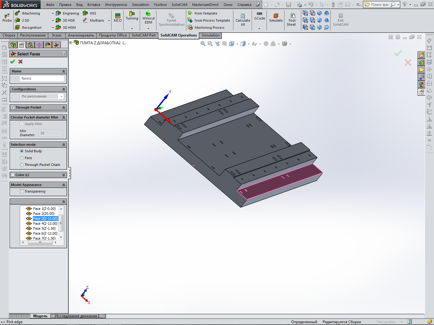

да это автоматическое распознавание карманов и тп
2014-10-15 12-26-40 Скриншот экрана.png (5367 просмотров) <a class='original' href='./download/file.php?id=34999&mode=view' target=_blank>Загрузить оригинал (226.43 КБ)</a>

откуда в УП такая точность 0,001.как сделать ровные значения

фрезернул, все так как на визуализаторе. Вручную на малой подаче заглубился на нужную глубину, обнулился, запустил. все отлично.
