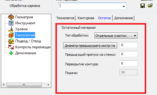

чтобы по воздуху не делал использую два метода
1) делаем так называемую "доработка"
1.png (3552 просмотра) <a class='original' href='./download/file.php?id=34956&mode=view' target=_blank>Загрузить оригинал (81.51 КБ)</a>
в скрине я не указал что нужно дно а не стенки
потом нужно указать кокой типа инструмент работал раннее
нужно указать любой инструмент, но нужно

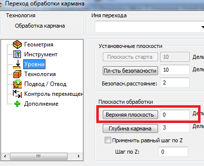

2) (если только по Z)
просто указываеш с какой высоты по Z можно работать, можно указать минус, тоесть если у тебя карман 6мм, укажи например 4 и если нужно снять 2мм, тоговориш что глубина кармана 4, тоесть 2 нужных и плюс два по воздуху
3.png (3552 просмотра) <a class='original' href='./download/file.php?id=34958&mode=view' target=_blank>Загрузить оригинал (35.14 КБ)</a>

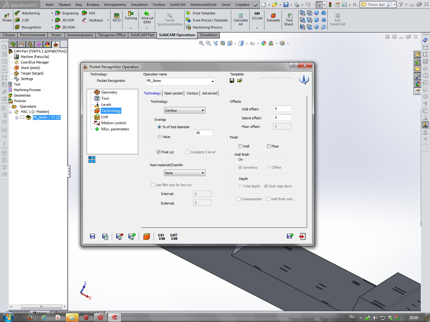

Кулибин, то есть визуализатор показывает , что сперва обрабатывает допустим по Зет 0, потом опускается на Зет -5 и продолжает обработку, так?? В одной операции?
Kulibin74
Сообщения: 661
Зарегистрирован: 08 апр 2013, 15:33
Репутация: 65
Настоящее имя: Сергей Александрович
Re: SolidCAM
Сообщение Kulibin74 »
да именно так!
