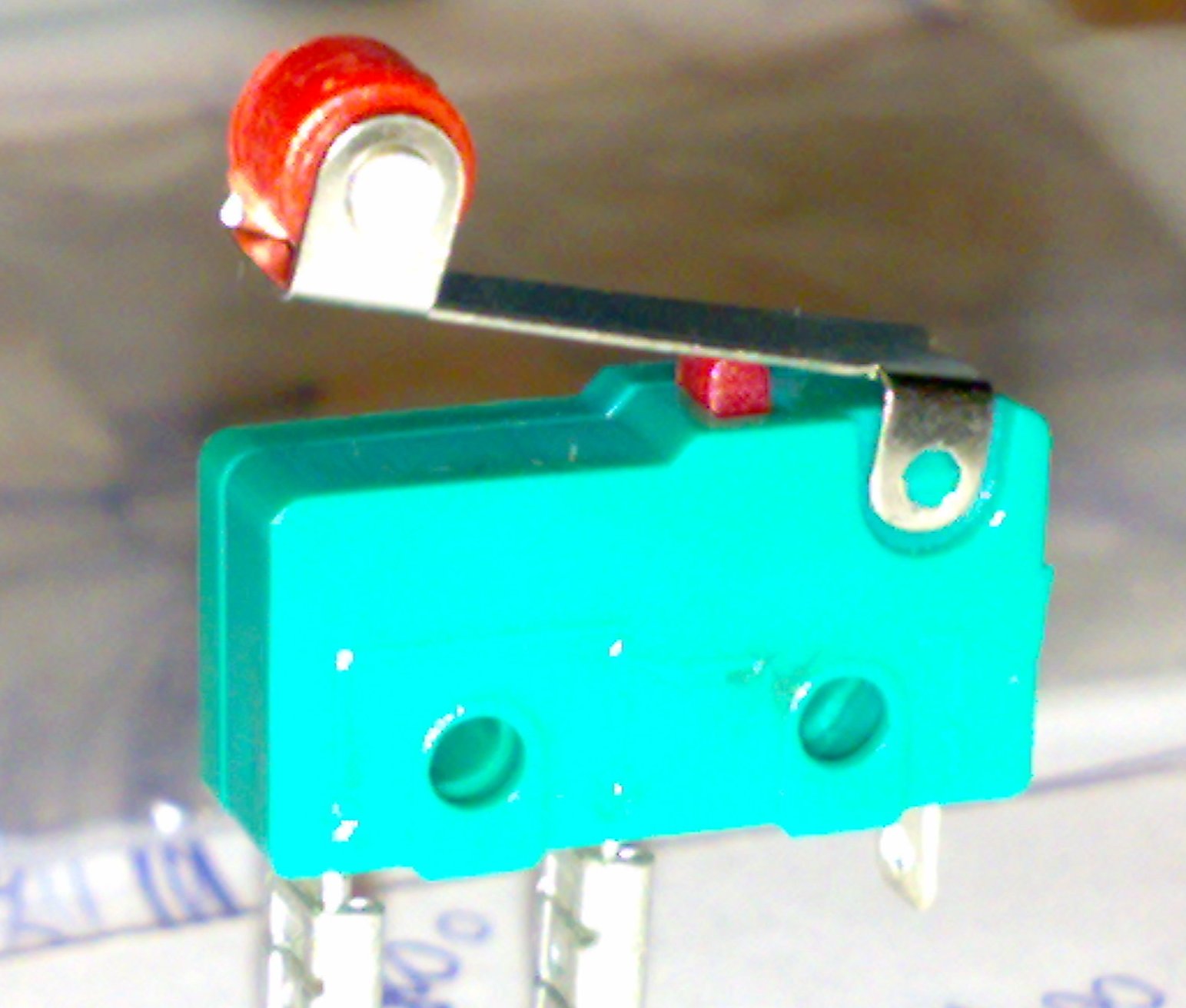

вот купил такие штучки.
211220111466.jpg (8395 просмотров) <a class='original' href='./download/file.php?id=3475&mode=view' target=_blank>Загрузить оригинал (444.12 КБ)</a>

Re: Начал делать бюджетный ЧПУ
А кнопка сама у них где?
Это не очень хорошо... Было бы лучше, если рычаг был "в другую сторону". Т.е. чтобы ролик был ближе к основанию, а кнопка - дальше.
Т.е. при маленьком смещении ролика большое смещение кнопки. Но если по этой кнопке ничего особо точного выставляться не будет, то можешь забить ;).
