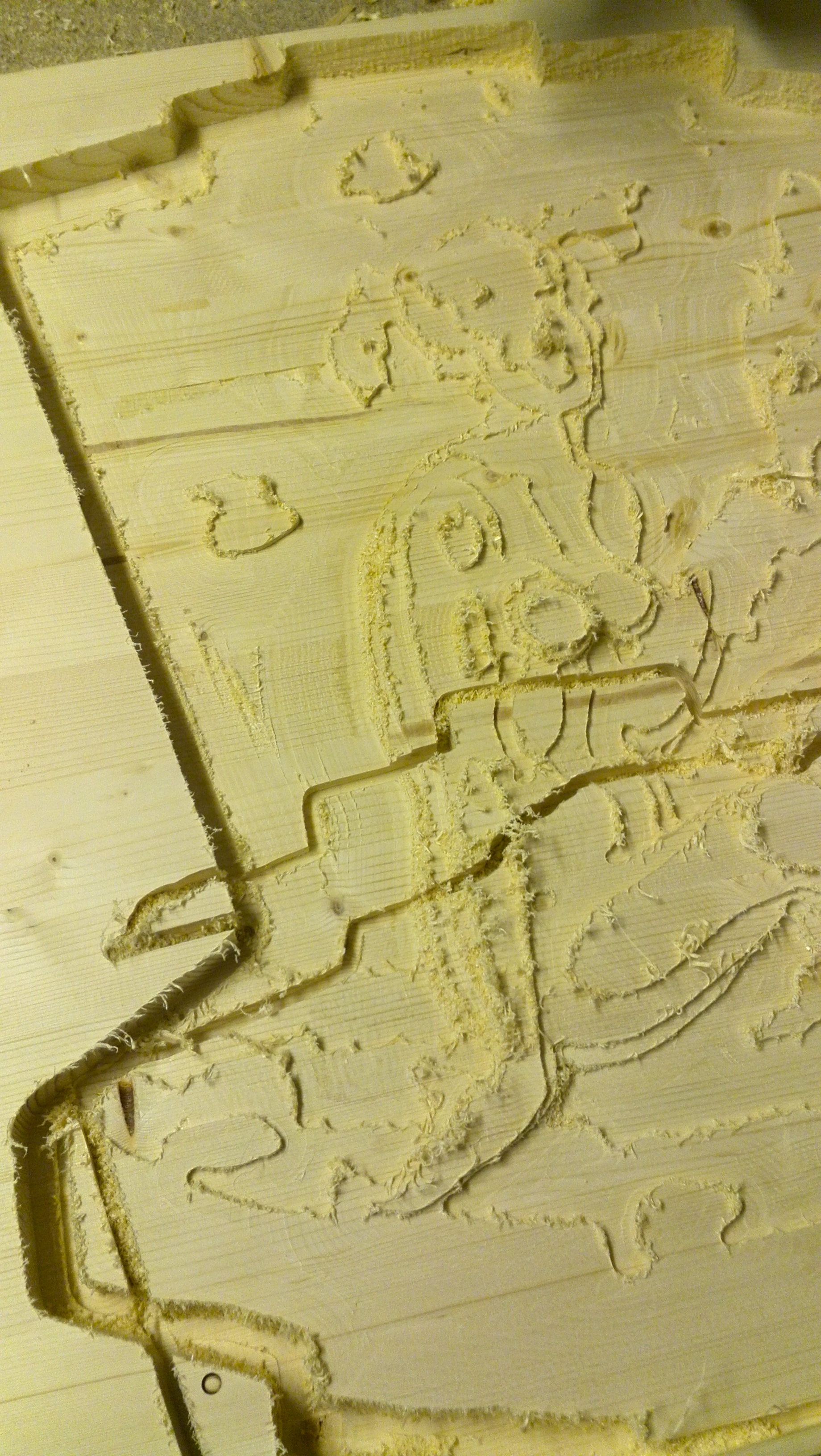

Всем привет.
Прошу Вашей помощи.
Проблема в следующем во время фрезеровки (на данном этапе была черновая обработка)
буквально подходящая к окончанию обработки рельефа по непонятным мне причинам
теряется нулевая точка (полагаю по Y) Может кто сталкивался?
2014-10-12 14-39-03.JPG (1755 просмотров) <a class='original' href='./download/file.php?id=34831&mode=view' target=_blank>Загрузить оригинал (2.66 МБ)</a>

Что значит " теряется нулевая точка"??? Происходит сдвиг в обработке? В какую сторону? на какую глубину? Может просто теряются шаги?

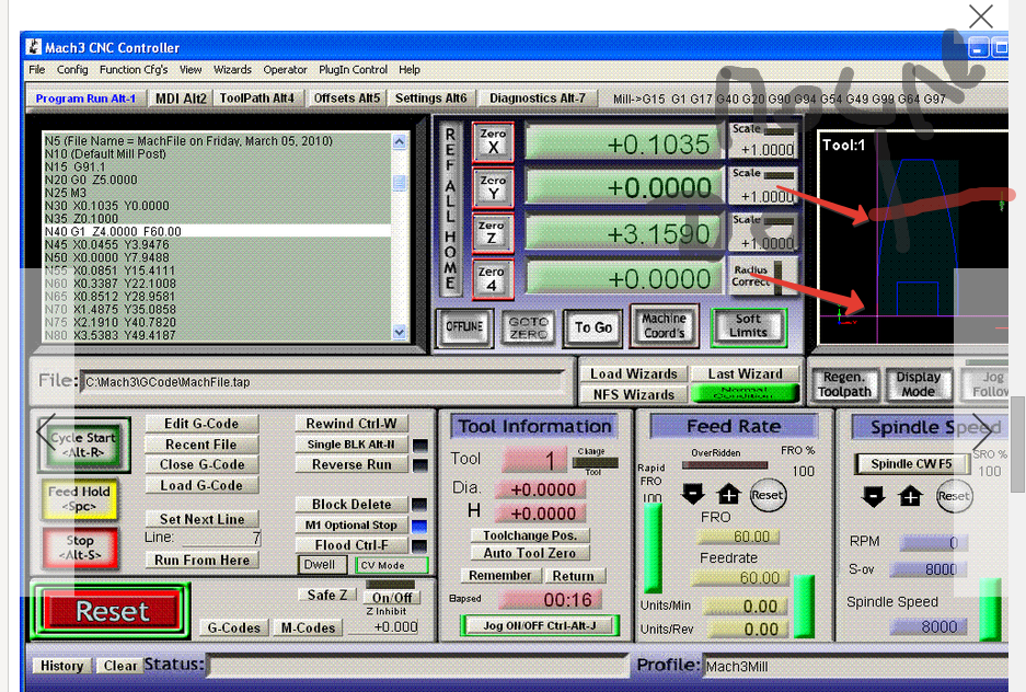

Пропуск шагов исключено. Полагаю сбой в Mach.
Скрин не мой. Тут показываю проблему на экране обработки изменения нулевой точки (по Y)
2014-10-12 19-01-09 Скриншот экрана.png (1729 просмотров) <a class='original' href='./download/file.php?id=34837&mode=view' target=_blank>Загрузить оригинал (1.08 МБ)</a>

Alex52 писал(а):Скрин не мой. Тут показываю проблему на экране обработки изменения нулевой точки (по Y)
"Это фантастика" ;)
По сути - смотрите на УП - может там переход к другой системе координат и он не задан явно - поэтому и уводит фрезу "в неведомую даль".
Ищите коды G53-G59.
И всётаки интересно как может терятmся ноль координаты. Может он сбрасывается в ноль и станок пилит от данного значения? Тогда таки ищите эти самые G53-G59

Ещё вопрос - а вы присутствовали при сбое? Бо видно что "слетала" координата два раза - как минимум после первого стоило станок тормознуть :)
Alex52
Сообщения: 253
Зарегистрирован: 13 сен 2012, 22:21
Репутация: 68
Откуда: Нижний Новгород
Re: Авария (причины сбоя)
Сообщение Alex52 »
Увы я отлучился не на долго, не было минут 10 -15. Станок уже работал над рельефом около двух часов. Так то я подхожу к станку каждые 10 минут для включения стружкоотсоса. Думаю второй раз она слетела в связи пропуска шагов так как врезе пришлось резать в разы больше по глубине.
