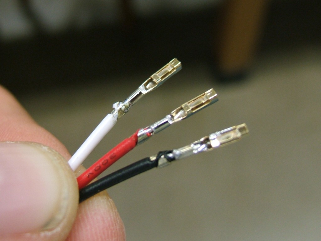

vovafed писал(а):фото с интернета у меня их нет
Знакомое фото ;)
vovafed писал(а):на крайняк сделаю самодельные
Берете подходящие гнезда, необходимое количество проводочков нужного сечения небольшой длины. С одной стороны делаем так
3 soldered.jpg (4810 просмотров) <a class='original' href='./download/file.php?id=31485&mode=view' target=_blank>Загрузить оригинал (98.27 КБ)</a>
И изолируем каждый термоусадкой (только не очень толсто, чтоб можно было потом в разъем сервы вставить) Получаем что-то вроде
Не работает.jpg (4810 просмотров) <a class='original' href='./download/file.php?id=31486&mode=view' target=_blank>Загрузить оригинал (83.86 КБ)</a>
С другой стороны подключаем соединительную колодку. На первое время думаю работать будет. Потом разъемами разживетесь.
vovafed писал(а):бум искать
Если потребуется помощь - пишите.
