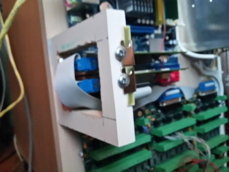

Как надёжнее закрепить видеокарту на материнской плате? Мне кроме клеевого пистолета ничего в голову не приходит.

Надеюсь по фоткам понятно:
20141008_115754.jpg (5161 просмотр) <a class='original' href='./download/file.php?id=34573&mode=view' target=_blank>Загрузить оригинал (155.26 КБ)</a>
20141008_115836.jpg (5161 просмотр) <a class='original' href='./download/file.php?id=34574&mode=view' target=_blank>Загрузить оригинал (184.52 КБ)</a>

Спасибо. По фоткам понятно, только у меня видеокарта не выходит за пределы материнской платы, разве что попробовать рамку через всю плату пустить :thinking:

Вместо отсутствующего Г-образного уголка сделать L-образный. Закрепить на основании.

Спасибо, натолкнули на мысль :beer_blow:
Подогнул и просверлил заводскую металлическую планку от видеокарты и прикрутил её к общей основе.
IMG_7795.JPG (5133 просмотра) <a class='original' href='./download/file.php?id=34599&mode=view' target=_blank>Загрузить оригинал (374.24 КБ)</a>
Сообщения: 9116
Re: Наследник китайца CNC 3040
Задняя часть в/карты никак не фиксируется? Штатная защелка на AGP-слоте есть?

Да, там защёлка присутствует. Теперь всё гут!
