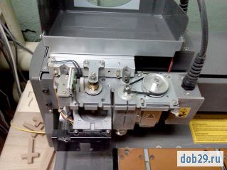

Доброго времени суток форумчане.
Тема конечно баян, сильно не пинайте, тем более правильного решения пока ни где не нашел.
Роланд егх400/600. В стоке двигатель 72W, 10 000 рпм, передача 1:3.
Есть желание поставить двигатель помощнее.
Что можно применить?
Двигатель от авиамеделек не предлагайте, пробывал, ради интереса, ресурс отсутствует. Но результат был впечатляющим.
Пока выбор пал на серву
http://www.ebay.com/itm/Schneider-Lexiu ... 4181f3e050
но чем ее крутить? цены на шнайдеровские драйвера кусачие, и б/у практически нет.
буду рад советам.
Спасибо

Если нет 3Ф 380 сложновато будет осуществить подключение этого сервака , придется городить
удвоитель напряжения т.к. движок на 400в. тобишь привод на него будет 3Ф 380в
а в принципе примерно долларов 50-100 можно найти под него привод.
Но опять-же зачем севу, может обычный асинхронник + частотник всяко дешевле.
тебе же резьбу не резать

3ф не обязательно, там в описалове при 220 1 фаза до 6000 об/мин. просто разные драйвера шнайдеровские.
где посмотреть асинхронники? именно до 1 кг весом и до 10000об

До 1кг на 400вт наверно не найти асинхронник ,тогда только серву,
а коллекторный не подойдет ? посмотри у Тангеля http://cnc-club.ru/forum/viewtopic.php? ... &start=220

konyshevk писал(а): коллекторный не подойдет ?
к сожалению нет. в нем подразумевается наличие щеток, при износе - искрят. А я работаю с магнием, горит собака((((

Там они закрыты полностью и ресурс по пол года до замены.
Ну а на серву привод , скинь что по шадеровским нарыл, посмотрю что китайское в замен подойдет
На крайняк удвоитель напряжения дело полу часа и четыре детали.

не люблю щетки... да и воздушное охлаждение... дунет вентилятором, собирай потом магний по всем углам.
по шнайдеру вот рекомендованный драйвер XM05CD10M2 at 200...240 V single phase 6000rpm.
Но шнайдер не панацея, просто хотелось обороты выше 6000, эта серва механически до 8000.
Остальные которые нашел 3000 в пике 6000. эксплуатировать в пике не хочется, до и момент на хвосте явно сильно просядет.
Упрощу задачу.
Нужна серва, до 1,6кг (на одном из станков висит ET300, 2 года полет нормальный), обороты от 6000, мощность 250-500W
Ткните чайнега в нужный мануал)))

http://www.ebay.com/itm/Perske-Motor-11 ... 20d5eb20c8
Наслаждайтесь. Крутить обычным частотником.

perpetuum писал(а):но чем ее крутить? цены на шнайдеровские драйвера кусачие, и б/у практически нет.
Кромешнайдер есть такие сервы у Яскавы, Паркер, АВВ и тдд

вес! яскава от киловата...

perpetuum писал(а):вес! яскава от киловата...
Кто вам такой бред сказал?
http://www.ebay.com/itm/Yaskawa-SGDM-01 ... 19e007b7a8 220вольт :) АС серва.
И да - хотие малый вес - смотрите на DC брашлесс сервы.
И да: http://www.ebay.com/itm/ER11-400w-12000 ... 3f3aad397a - новый вариант для переделки :) Брашлес 12к обороты, со своим драйвером и управлением.

megagad писал(а):220вольт :) АС серва.
обороты ном 3000
неподходит. на 6000 неизвестно мне как будет работать, и что там с моментом...
хочется номиналом 5000-6000 оборотов
все яскавы 3000, отдельная серия 6000об но от киловата
вроде...

megagad писал(а):ER11-400w
отличный вариант. но воздушное охлаждение не подходит. переделывать на водянку не хочется. да и не люблю я щетки)

perpetuum писал(а):отличный вариант. но воздушное охлаждение не подходит. переделывать на водянку не хочется. да и не люблю я щетки)
так нету там щёток!! Это безщёточный двигатель с датчиками холла. Та-же серва, только точность ниже, а обороты выше. А насчёт воздушного охлаждения - если станина массивная - можно и без него , у меня на 10к щёточный и без вентилятора нормально живёт. А если на этом такое-же тепловыделение - то также проживёт.
perpetuum писал(а):обороты ном 3000
Для вас проблема сделать 10:1 редуктор?

megagad писал(а):Для вас проблема сделать 10:1 редуктор?
не проблема
момента много потеряется(((
хотя надо прикинуть...

megagad писал(а):так нету там щёток
о как, не заметил.
вродь все подобные щеточные. а этот и вправду брашлесс
сравню моменты... посмотрим что веселее будет.

perpetuum писал(а):момента много потеряется(((
КПД шестерней/ремней обычно в районе 90%, так что "потери" будут несущественными, НО - будет конвертация "момент->обороты". Это если постоянная мощность на валу будет.
