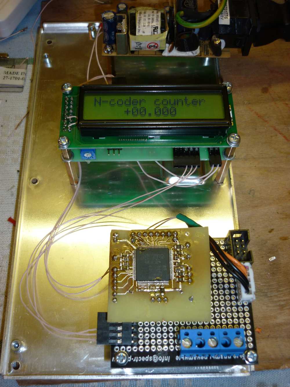

Как и обещал фотка макета.
Дисплей WH1602C и микроконтроллер Atmega8 служат лишь для пересчета импульсов энкдера и отображения значения перемещения.
На неделе проверим ПЛИСку с сельсином и аналоговой половиной схемы от 16К20Ф3 и соберем макет аналогвой части.
Синий разъем - входные сигналы от аналоговой части.

ПЛИСка воде заработала как надо. Ща сделаем опорные синус/косинус 400 Гц, и соберем аналоговую часть. И подключим резольвер. дело пошло)
