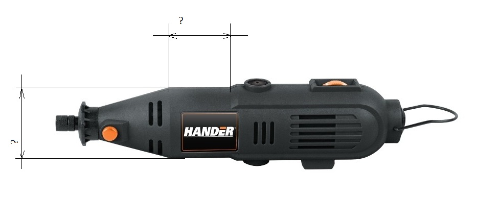

Здравствуйте. Прошу помощи. Под рукой нет гравера, а срочно нужно начертить посадочное место под него. Можете подсказать размеры?!
Буду очень признателен!

Re: Габаритные размеры китайского гравера
Может кто-нибудь будет проезжать мимо строительного магазина?
Там и граверы есть и штангенциркули. :stangen:

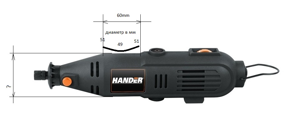

я же говорил другой, у моего это место даже чуть выгнуто

Корпус китайцы любой слепят. А как у них, бывает, болтаются подшипники! :shock:

Если память не изменяет то помоему 46мм такой же как и у дремеля

Там действительно 46 мм (замерил сейчас старенького штурма), только с такими биениями, как на этом агрегате - пилить можно только пенопласт, имхо ;)
Кстати, если есть хоть какая то линейка, никто не мешает обернуть бормашинку полоской бумаги - а далее геометрия в помощь - подели длину окружности на число пи, получишь диаметр.
