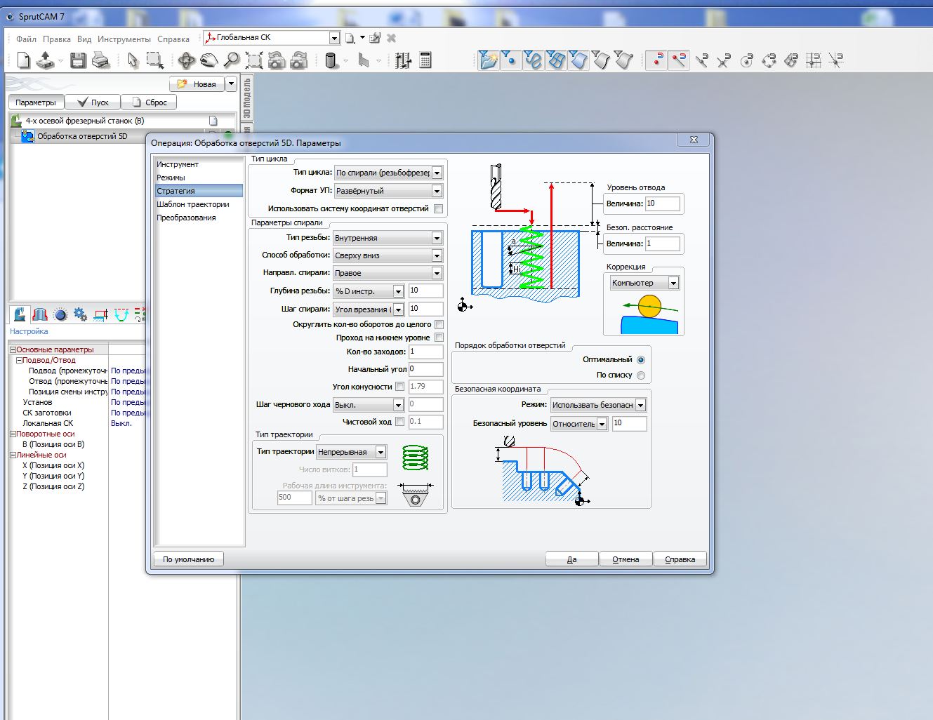

Re: ЧПУ фрезер по стали на балконе
Сообщение konyshevk »
Мне нравится резать винтовой интерполяцией резцом - красивяя резьба получается , с фасками сразу и конавкой на выходе
но это только от М16 меньше резцов у меня нет
konyshevk писал(а):но это только от М16 меньше резцов у меня нет
покаж резец для М16
konyshevk, как вариант взять расточную головку приделать к ней метчик. У метчика сточить зубья и оставить только один. Расточной головкой сместить центр насколько нужно ;)
