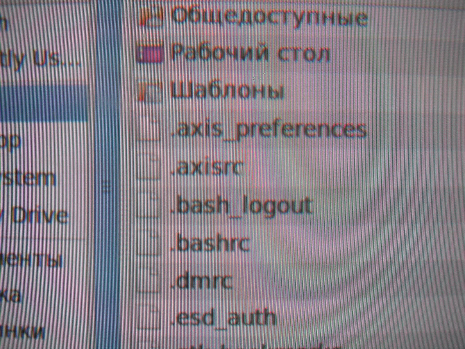

Шарился по нашей вики и наткнулся на переопределение горячих клавиш в axis...
Потом подумал, может это можно использовать в твоей ситуации, и придумал такое:
1. Добавляем хоткеи в axis, чтобы они слушали твои кнопки.
2. Кликаем по кнопкам gladevcp. (тут появилась проблема, как кликать по кнопкам, которые еще может даже не загрузились, и на которые нет ссылки). И тут мне на глаза попался такой hack: будем симулировать нажатие мышки в нужной точке экрана, через вот такую команду (xmacroplay):
echo -e 'MotionNotify 150 150\n ButtonPress 1\n ButtonRelease 1' | xmacroplay :0.0
Тут 150 150 это координаты на экране.
ButtonPress 1 - это нажатие на кнопку мыши.
ButtonRelease 1 - отпускание.
Т.е. все, что нам надо - создаем в домашней папке файл .axisrc
и туда прописываем твои хоткеи с нужными координатами:
exec_str="echo -e 'MotionNotify %s %s\n ButtonPress 1\n ButtonRelease 1' | xmacroplay :0.0"
root_window.bind( "<Control-d>", lambda e: os.system(exec_str%(300,200)) )
root_window.bind( "<Control-f>", lambda e: os.system(exec_str%(300,500)) )
root_window.bind( "<Control-e>", lambda e: os.system(exec_str%(300,800)) )
Проверил - у меня работает :)

Nick писал(а):Т.е. все, что нам надо - создаем в домашней папке файл .axisrc
а где это, это наверное в той папке где все мои файлы... а какой файл создать простой текстовый и называть его этим именем <.axisrc>
я так понял что потом эти кнопки даже будут просто работать в линуксе, это классно.
извини что я торможу но иногда бывает такое не могу понять точно что надо сделать.
но все равно сейчас буду пробовать что-то делать может все и получится сейчас.
пробую что-то не получается я так понял это должен курсор мышки тоже ходить правильно???????
Nick большое Tебе спасибо

S500
Сообщения: 301
Зарегистрирован: 22 сен 2014, 18:25
Репутация: 57
Re: GladeVCP и PyVCP для начинающих
Сообщение S500 »
получается файл я сделал все правильно да, но теперь надо чтобы работала наверное что-то прописать в HALL/INI :thinking:
помогите пожалуйста а то что ты не работает :thinking:
S500
Сообщения: 301
Репутация: 57
Сообщение S500 »
пробовал все что угодно, и Linux перезаписывать этот файл сохранял в разных папках и пробовал что-то изменят короче все что возможно пробовал все равно не работает.
наверное что то не так делаю а что не так можете пожалуйста показать..
спасибо.
P.S.
ну не может же быть что файл создан ничего не подключил и он сразу работает.
