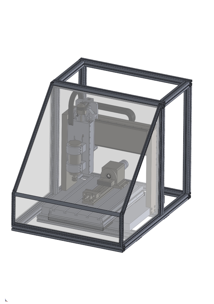

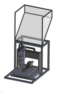

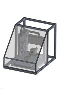

Через пол года или чуть более станок обретет примерно такой вид. Возможно за это время дизайн еще не раз поменяется :thinking:
Сборка_1_1.SLDASM.jpg (3762 просмотра) <a class='original' href='./download/file.php?id=34111&mode=view' target=_blank>Загрузить оригинал (217.4 КБ)</a>
Сборка_1_2.SLDASM.jpg (3762 просмотра) <a class='original' href='./download/file.php?id=34112&mode=view' target=_blank>Загрузить оригинал (212.69 КБ)</a>

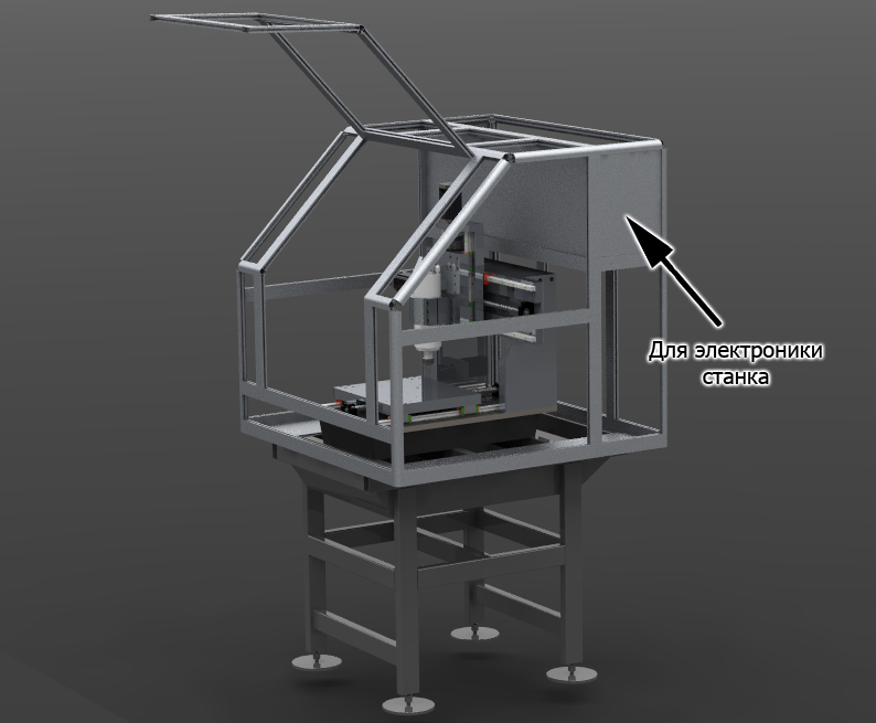

Я практически такой собираю, сначала проектировал из торгово-выставочного профиля
Корпус для ЧПУ 2.jpg (3758 просмотров) <a class='original' href='./download/file.php?id=34114&mode=view' target=_blank>Загрузить оригинал (159.28 КБ)</a>
но такой профиль для меня оказалось приобрести сложнее чем профиль Bosch Rexroth 30 мм. Теперь из него собираю. Сзади за порталом делаю отделение для электроники, а под станком корыто.

Дрюня писал(а):Я практически такой собираю, сначала проектировал из торгово-выставочного профиля
Я так же с профиля Bosch, буду делать.
Re: Дюрале-Стальной портальчик
я думаю себе в оконной фирме заказать из алюминиевого профиля.
frezeryga писал(а):я думаю себе в оконной фирме заказать из алюминиевого профиля
А толщины стенок такого профиля, будет достаточно? В оконных системах, профиль с толстой стенкой только на закладные идёт, у всех остальных профилей стенка тонкая.
ну и что что тонкая при собраной коробке будет норм. делают же из них целые торговые павильены
Shishio Makoto писал(а):Через пол года или чуть более станок обретет примерно такой вид. Возможно за это время дизайн еще не раз поменяется
Не слишком узкий?
И мне одному кажется, что стол упрется в переднюю и задние крышки?
Дрюня
Сообщения: 1986
Репутация: 1504
Откуда: Днепр
Сообщение Дрюня »
Возможно узковат, но это ведь набросок. Думаю человек собравший такой станок учтёт этот нюанс.
frezeryga писал(а):делают же из них целые торговые павильены
Торговый павильон, это одно, а вибрирующий без перестану станок, совсем другое... Это я так небольшой вектор для сравнения провёл, решать-то конечно тебе :wik:
буду еще думать на ету тему. надо сначала запустить.

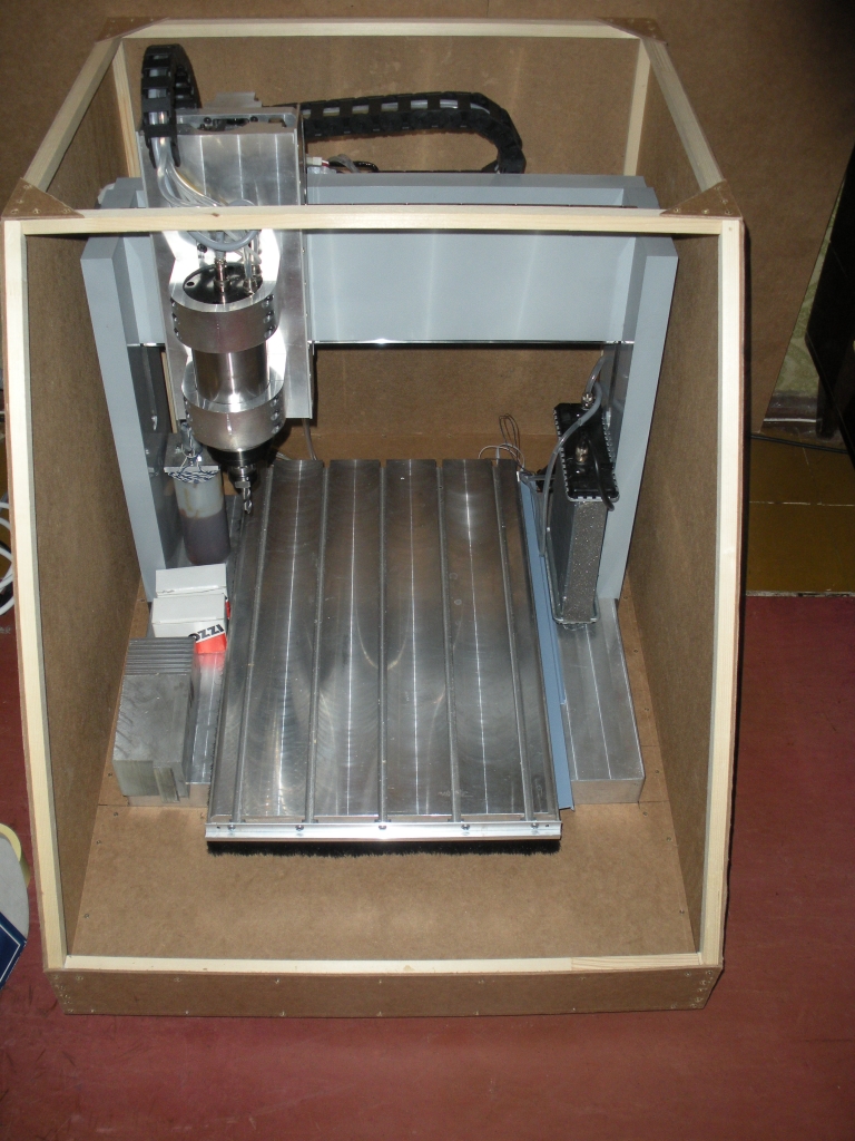

Потратил почти день на обшивку станка, больше всего провозился c тем, что бы засунуть лист под 200 килограммовый станок :oops:
Это железо вытесняет меня все больше и больше с комнаты :thinking:
