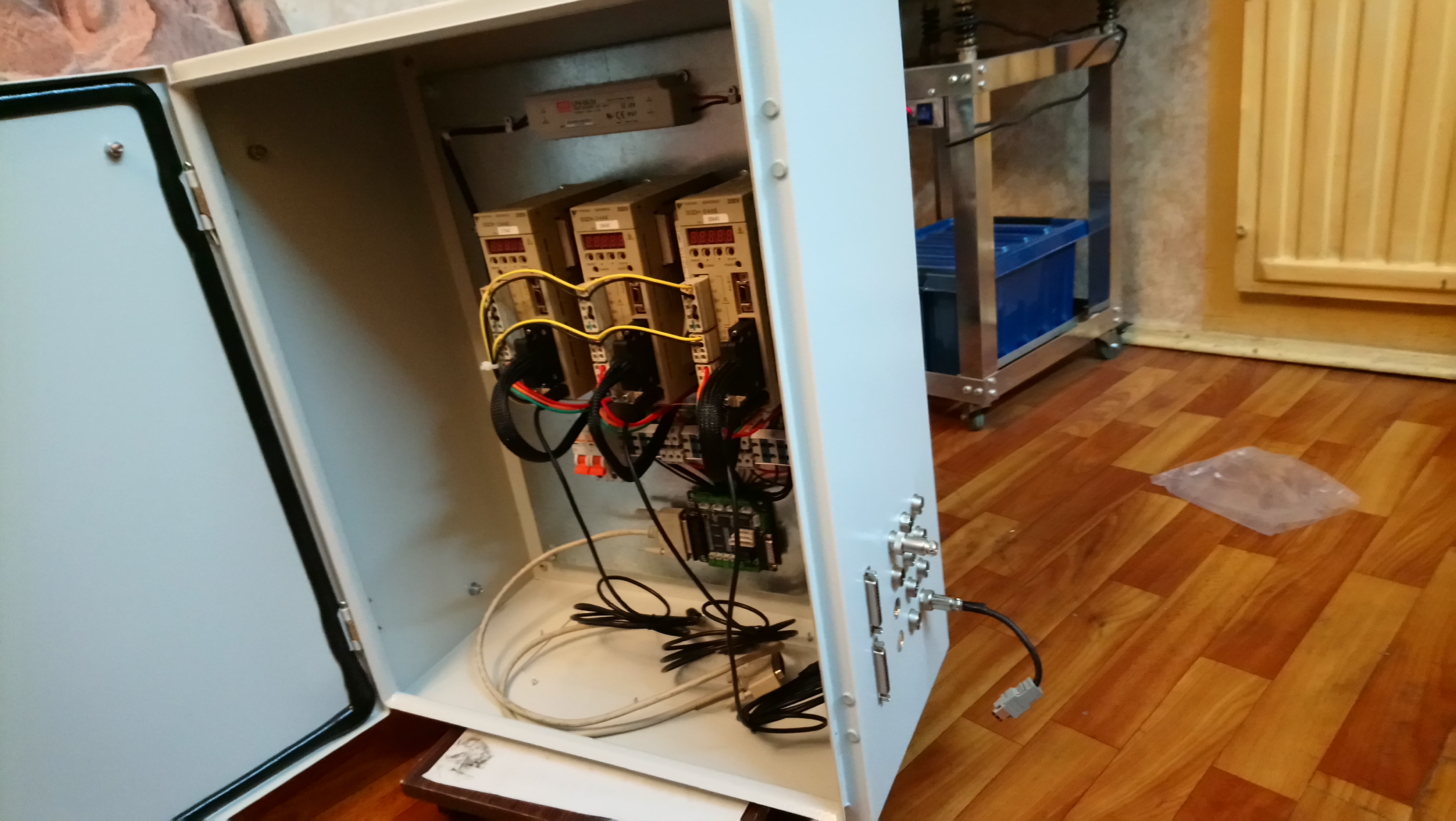

Всем привет! :) :rail:
Забыл совсем выложить, доработал я свой чудо станочек наконец то ;)
Фотки еще потом выложу.) :controller: :stepper:

Подключаю сервы и разъёмы :attention: :lamp_flash: :stepper: :controller:
DSC_1013.JPG (2997 просмотров) <a class='original' href='./download/file.php?id=194584&mode=view' target=_blank>Загрузить оригинал (6.87 МБ)</a>
DSC_1016.JPG (2997 просмотров) <a class='original' href='./download/file.php?id=194585&mode=view' target=_blank>Загрузить оригинал (4.82 МБ)</a>
DSC_1017.JPG (2997 просмотров) <a class='original' href='./download/file.php?id=194586&mode=view' target=_blank>Загрузить оригинал (6.71 МБ)</a>
DSC_1020.JPG (2997 просмотров) <a class='original' href='./download/file.php?id=194587&mode=view' target=_blank>Загрузить оригинал (7.15 МБ)</a>
DSC_1021.JPG (2997 просмотров) <a class='original' href='./download/file.php?id=194588&mode=view' target=_blank>Загрузить оригинал (6.52 МБ)</a>
