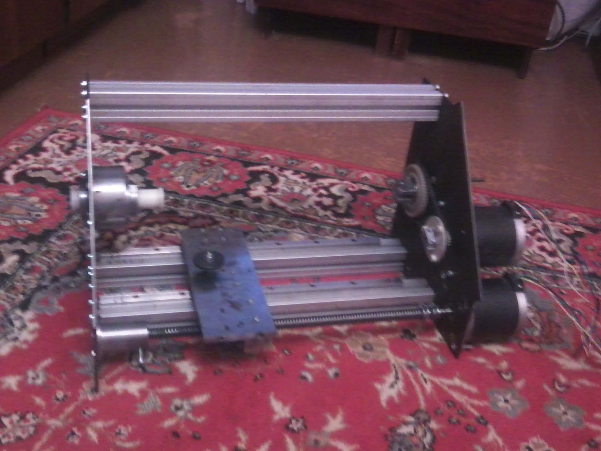

Сделал для экспериментов две оси.
Одна вращается от шаговика через ремень с редукцией 1/3.Вторая вдоль оси вращения на двух 15 рельсах и двух каретках
винт трапеция 16 ход 350 мм. На вращающейся оси можно закрепить сканируемую деталь не более 200 мм в диаметре,но я думаю для пробы этого достаточно.
Re: 3D сканер из Kinect (кинект)
А можно фото агрегата? Звучит очень интригующе :cheesy:! Две оси!

Вот фотка
Что-то я не понимаю... Зачем две оси, если они не связаны?

Сообщение gendos »
Одна ось крутит деталь. На второй можно закрепить линейный лазер.
