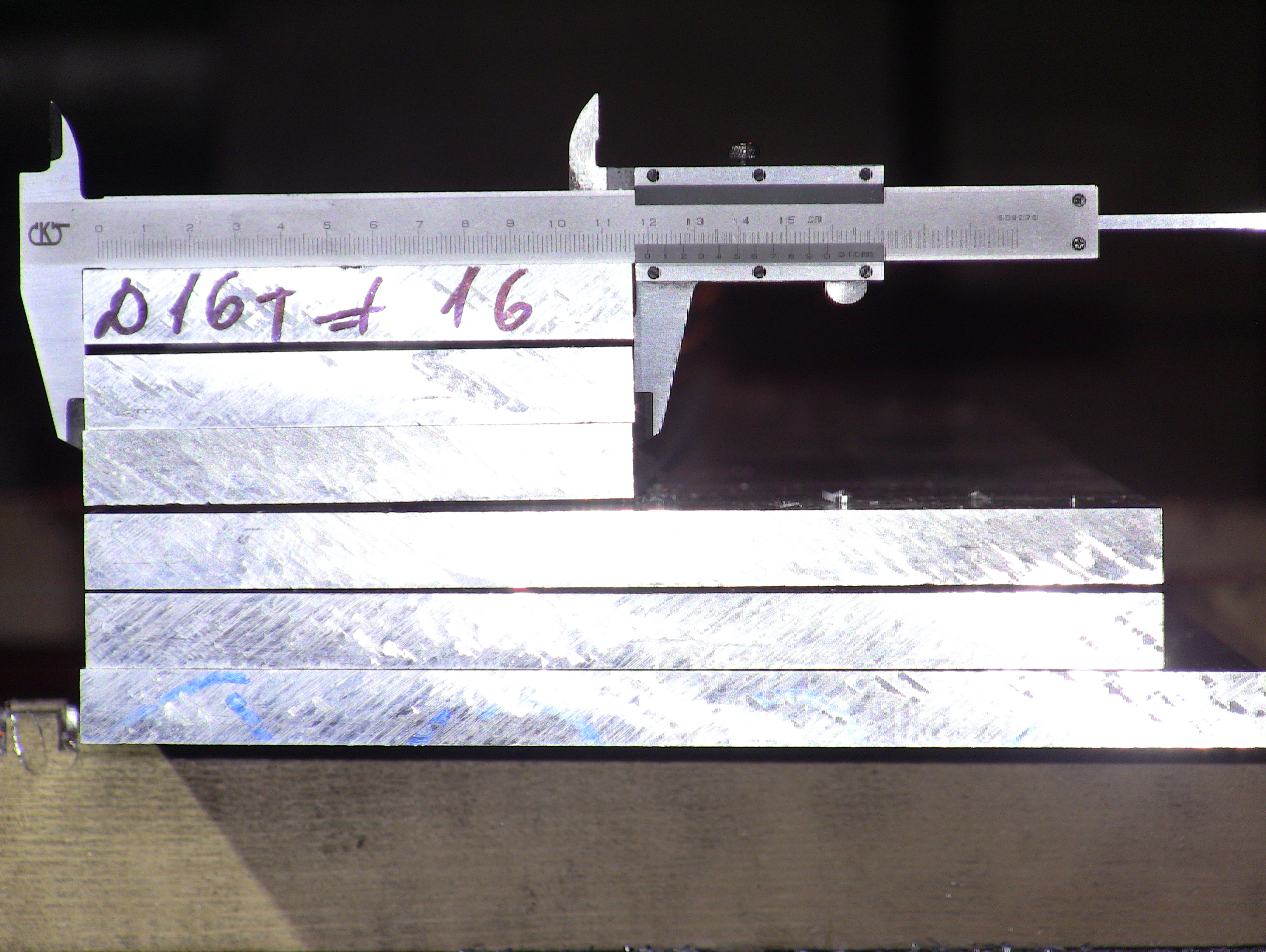

Отрезка заготовок Д16Т ≠150х315х515. У заказчика лошадиный припуск, поэтому торцовка не делалась. 2-я сверку заготовка получилась поэтому некрасивая. (26472 просмотра) <a class='original' href='./download/file.php?id=79065&mode=view' target=_blank>Загрузить оригинал (1.96 МБ)</a>

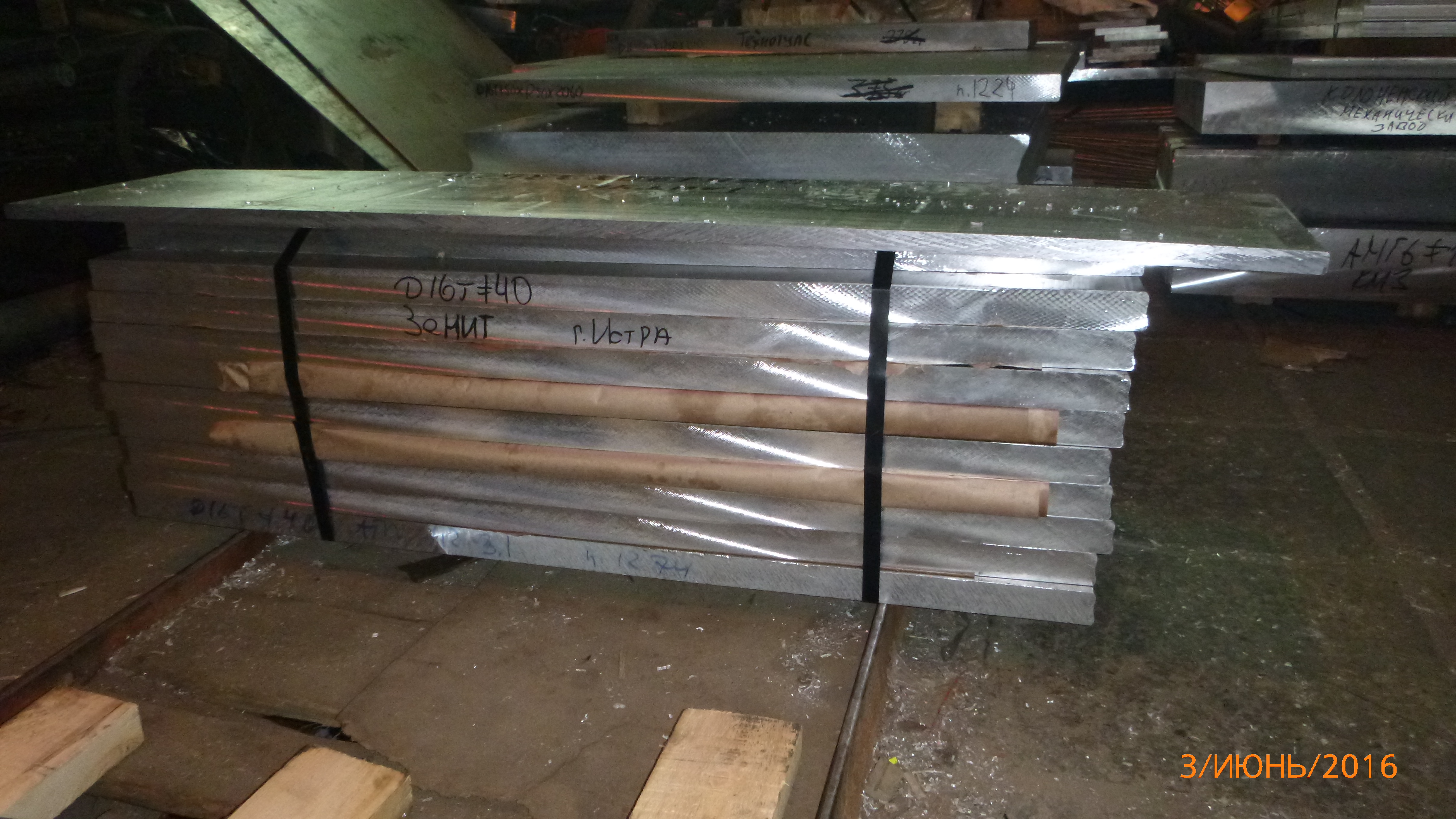

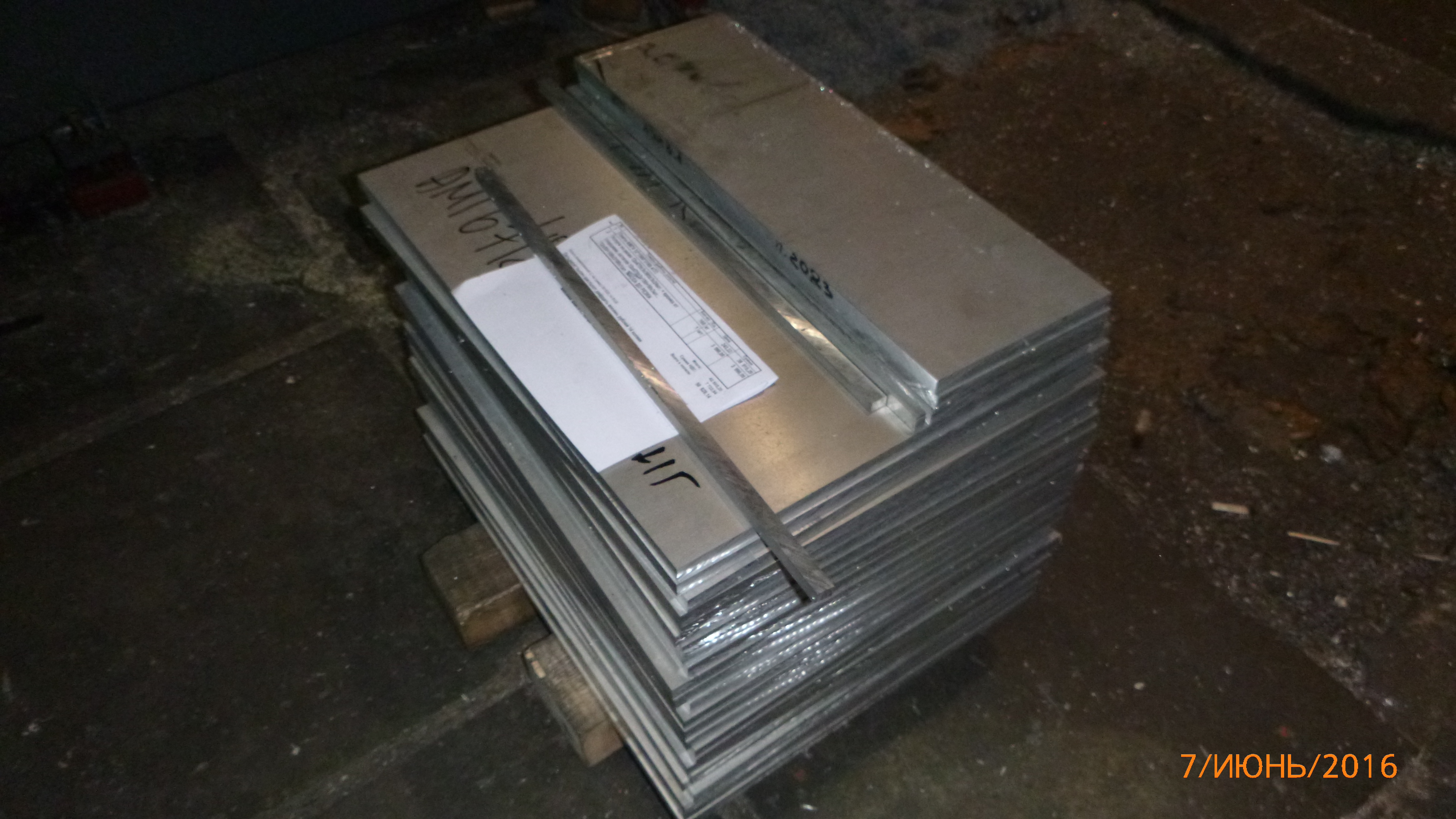

Приготовленные к отправке заказчикам заготовки из алюминиевых и дюралюминиевых плит АМГ6, Д16, Д16Т (26472 просмотра) <a class='original' href='./download/file.php?id=79064&mode=view' target=_blank>Загрузить оригинал (3.5 МБ)</a>

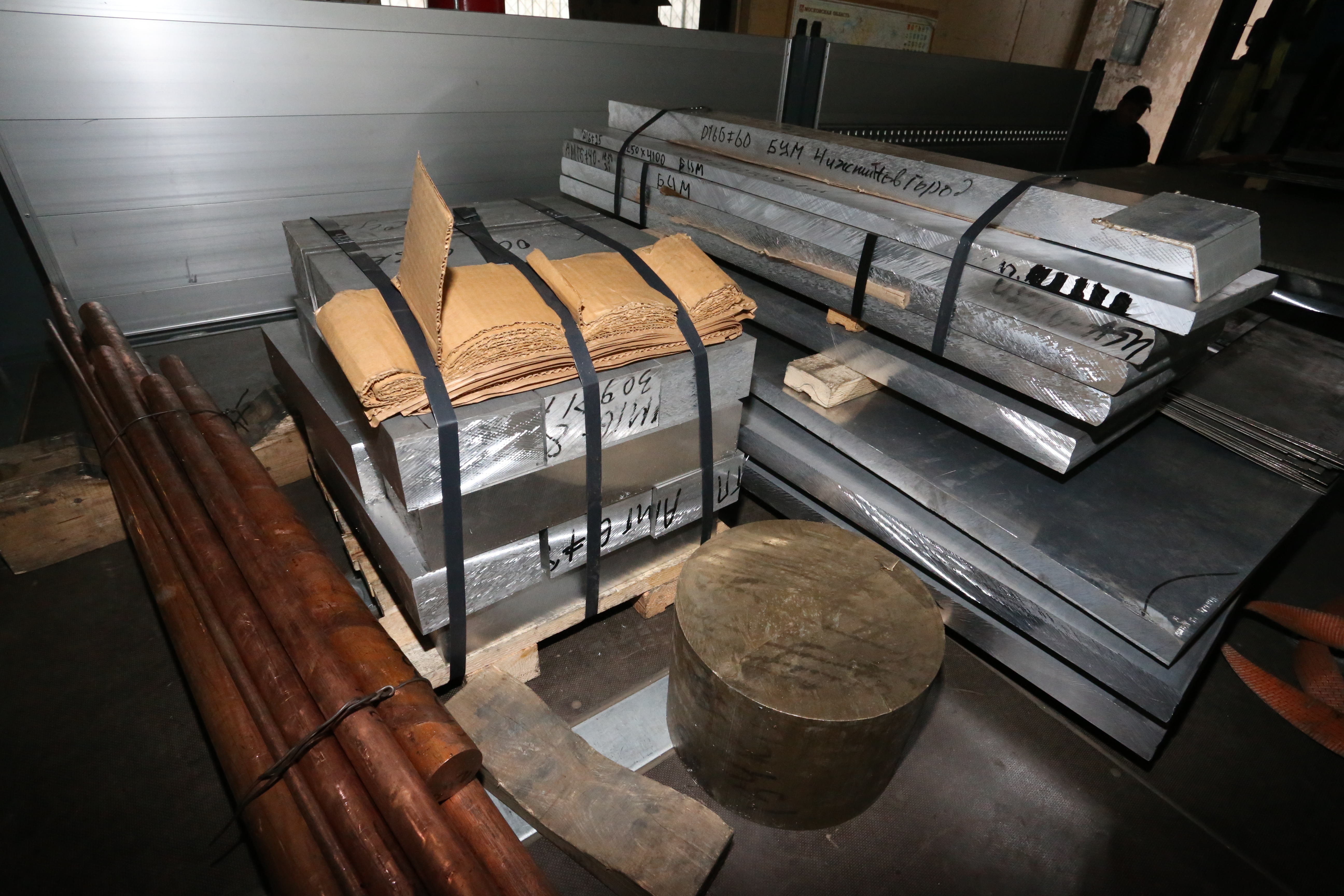

Остатки (пеньки) прутков АМГ6, Д16, В95, Д1Т, Д16Т, В95Т1. Остатки L от 500мм до 1000мм есть в большом кол-ве, можно выбрать. При необходимости отрежем от 1см или 1кг (26472 просмотра) <a class='original' href='./download/file.php?id=79068&mode=view' target=_blank>Загрузить оригинал (3.14 МБ)</a>

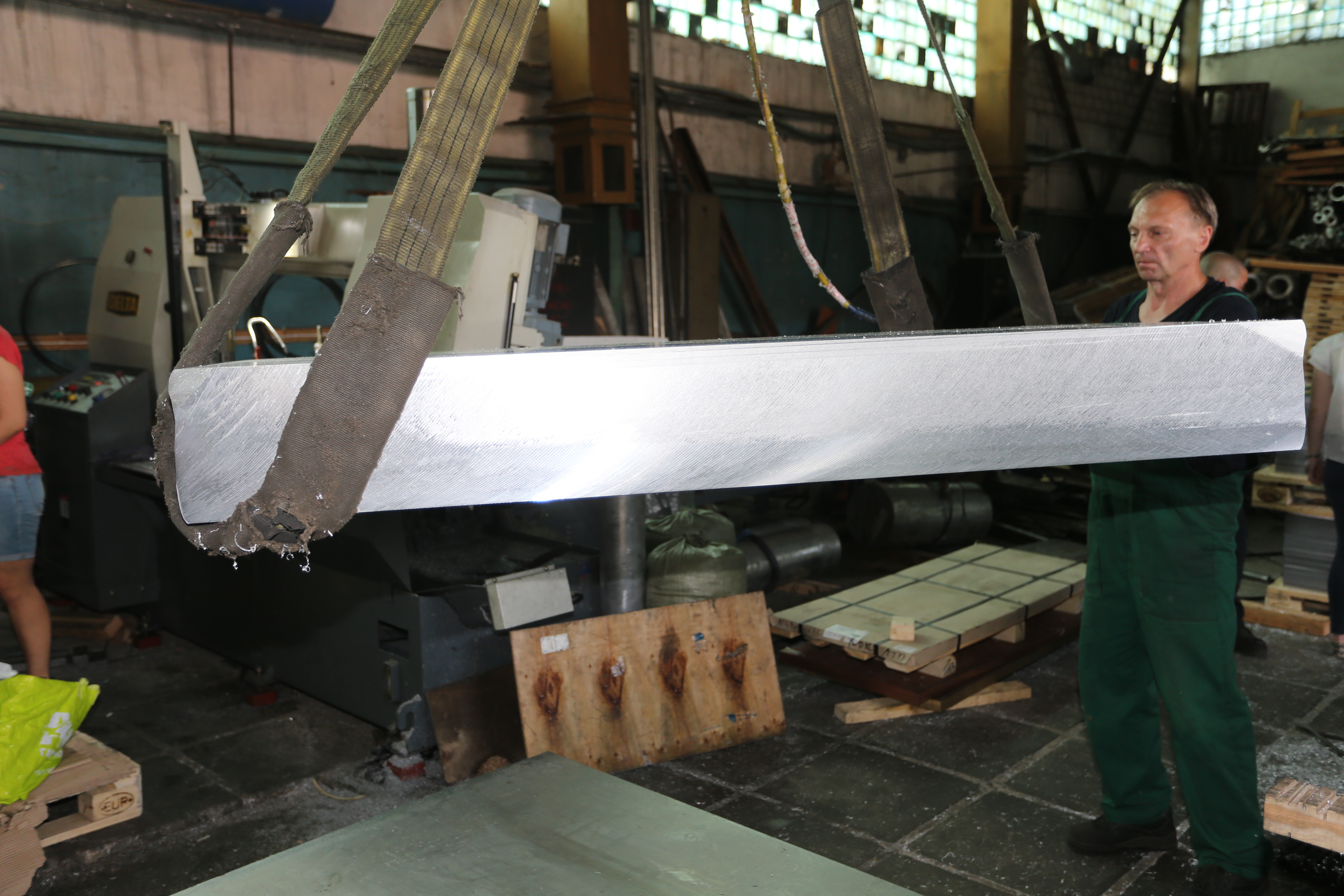

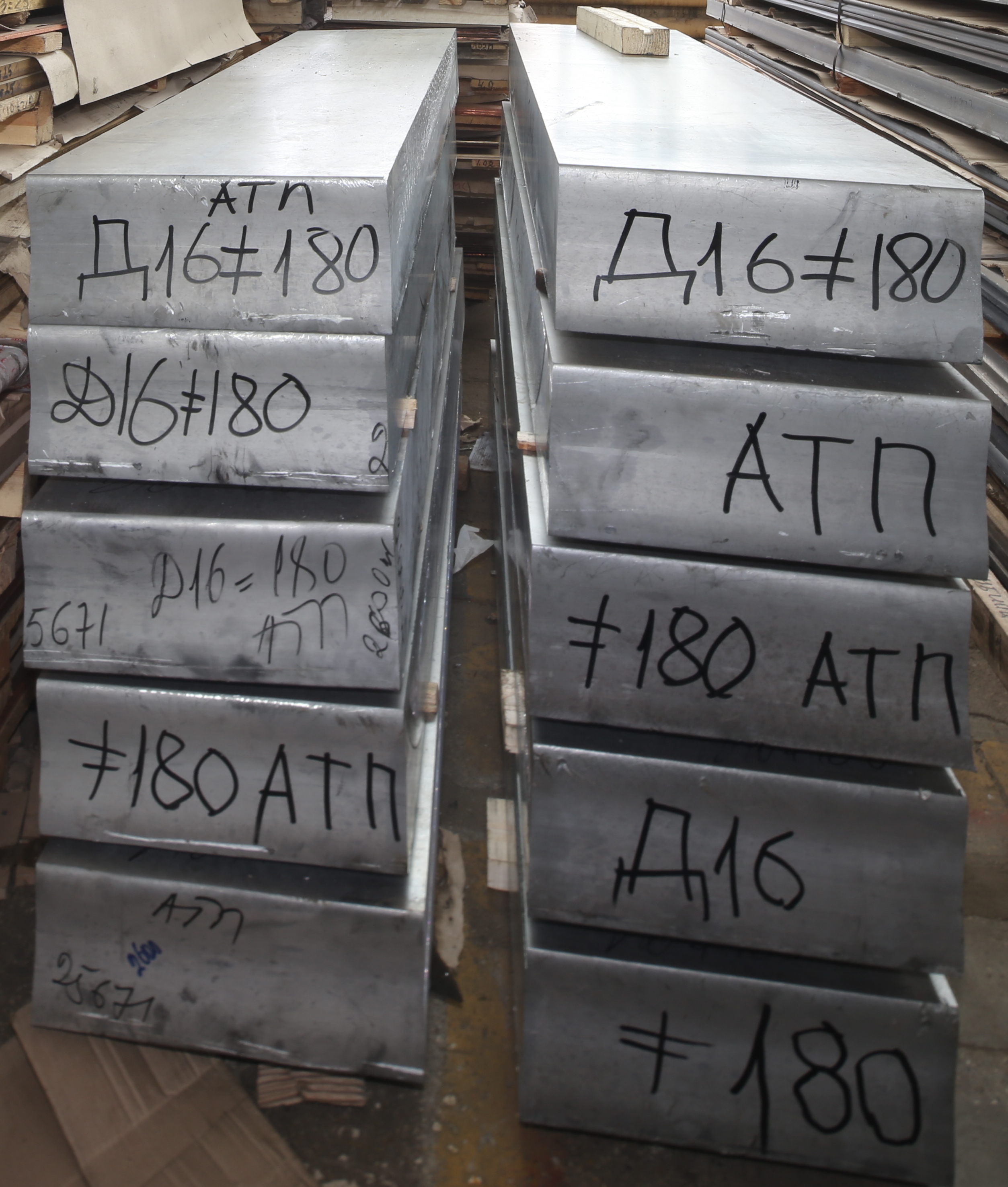

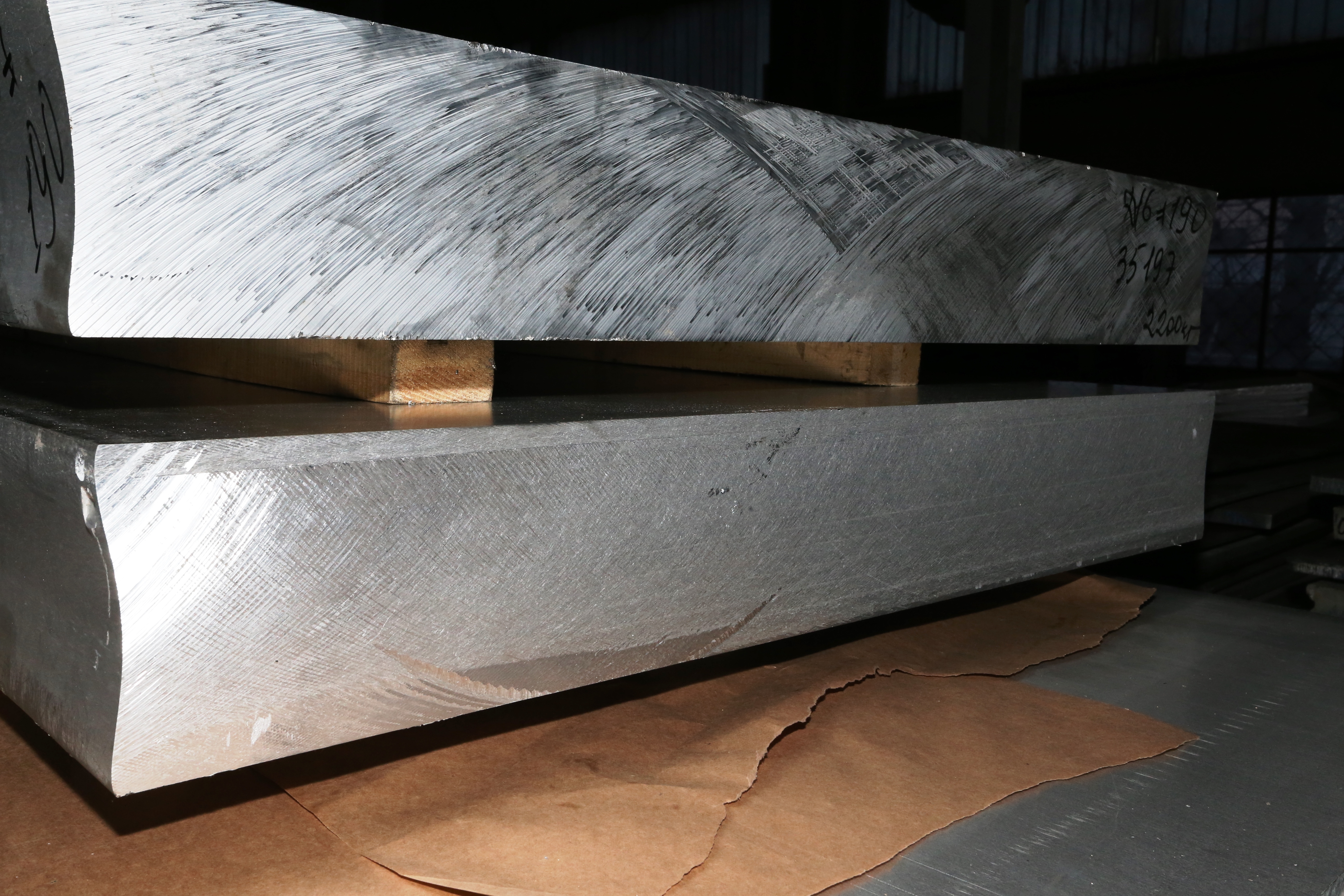

Резка дюралевых (из высокопрочных сплавов алюминия) заготовок из плиты Д16 гк ≠180мм с АТП. Данный заказ для СПБ. (28869 просмотров) <a class='original' href='./download/file.php?id=34124&mode=view' target=_blank>Загрузить оригинал (1.91 МБ)</a>
Качественная разделка плит на заготовки и вдоль и поперёк, возможна обрезка продольных кромок длиной до 3500мм в Томилино, и до 4000мм в г. Ижевске.

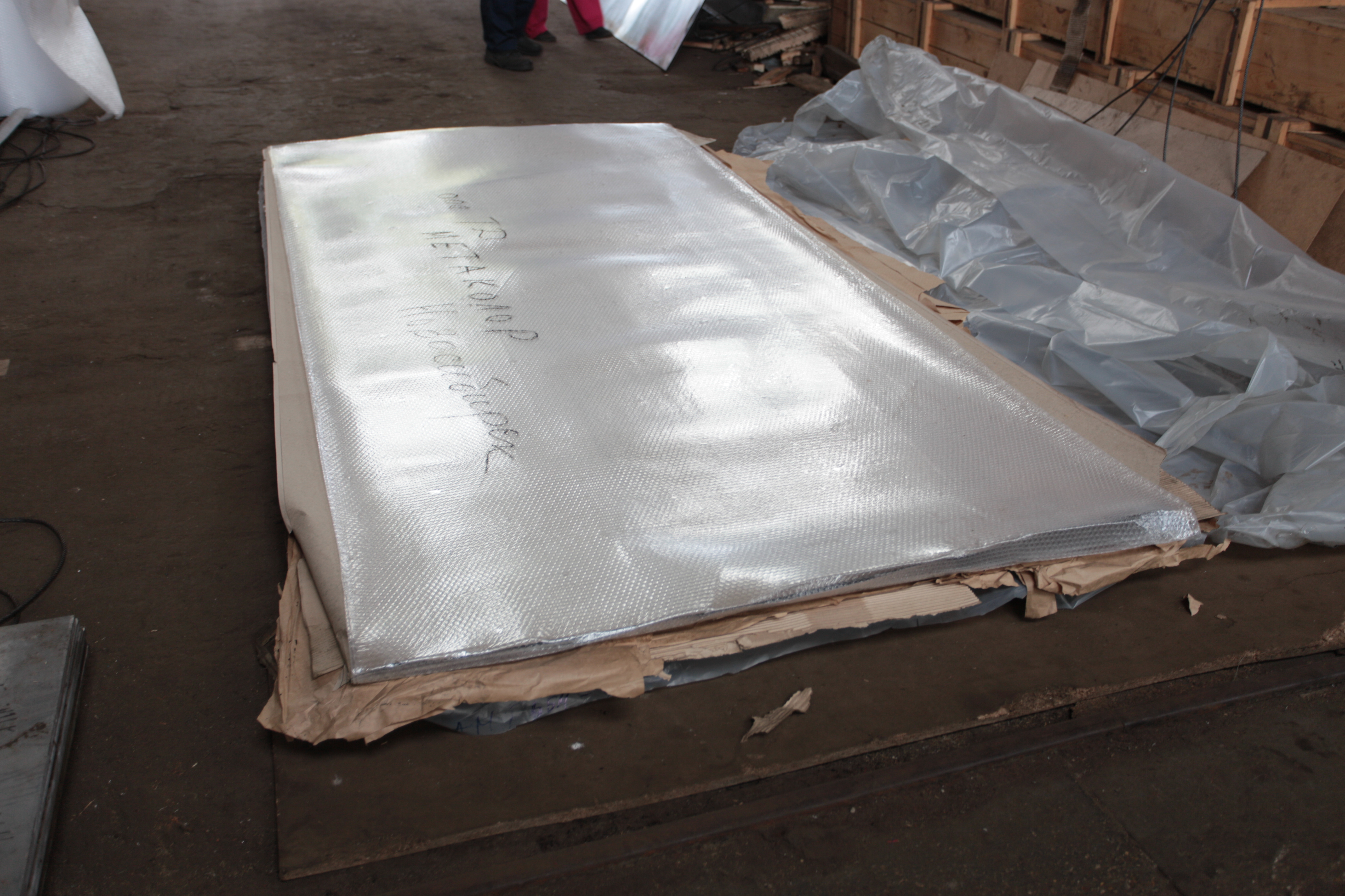

Продукция готовая к отправке заказчикам. Образец упаковки алюминиевых и дюралюминиевых листов. На заднем плане видны толстостенные трубы Д16Т, прутки Д16Т и АМГ6. (28435 просмотров) <a class='original' href='./download/file.php?id=34551&mode=view' target=_blank>Загрузить оригинал (8.57 МБ)</a>

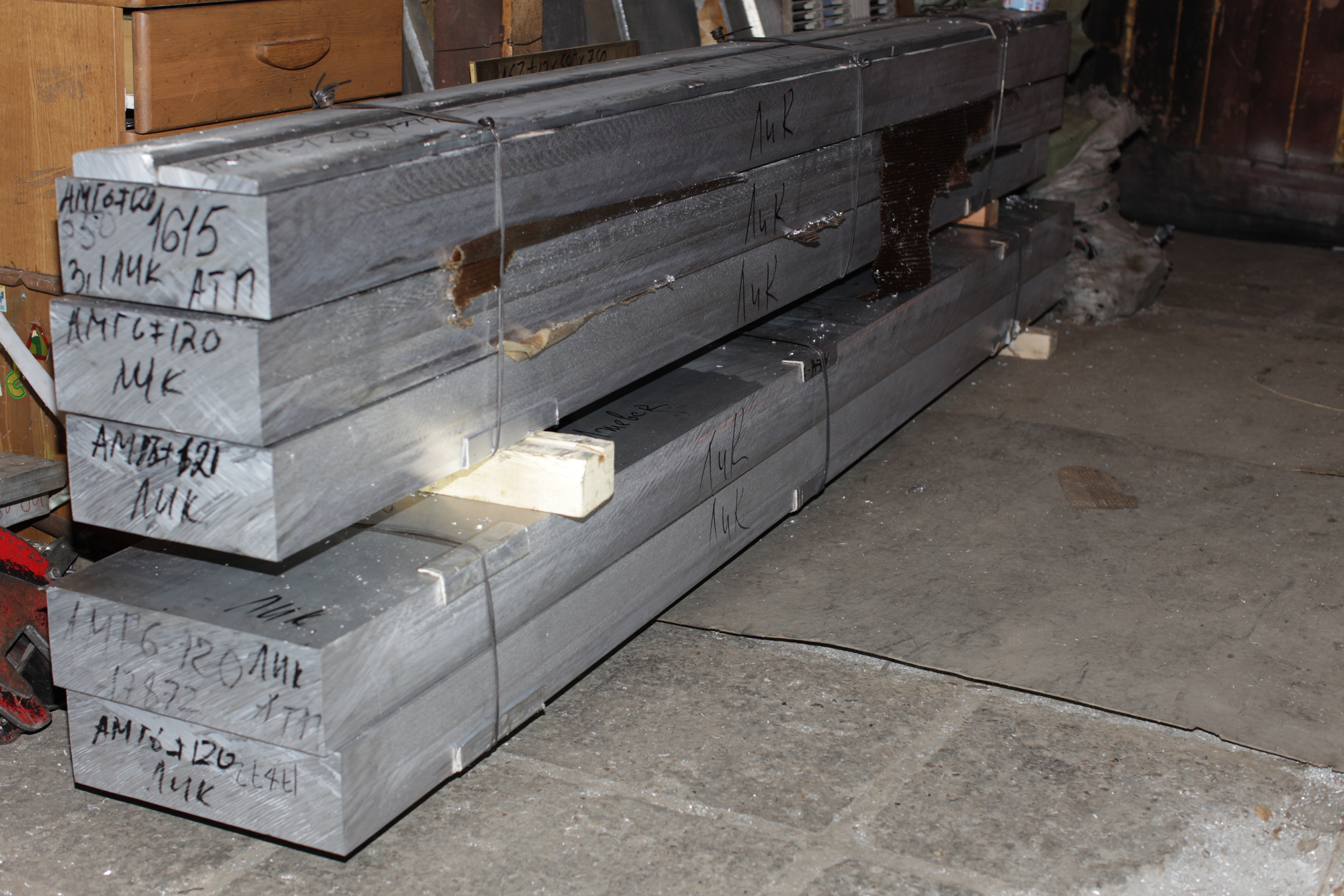

Резка алюминиевой (магналиевой) плиты АМГ6 ≠120х1550х3100 на полосы для ижевского заказчика. Все резы, 6шт, обошлись заказчику дешевле в два-три раза, чем резка на гидроабразиве у конкурентов (2 реза), на фото ниже. (28435 просмотров) <a class='original' href='./download/file.php?id=34552&mode=view' target=_blank>Загрузить оригинал (5.95 МБ)</a>

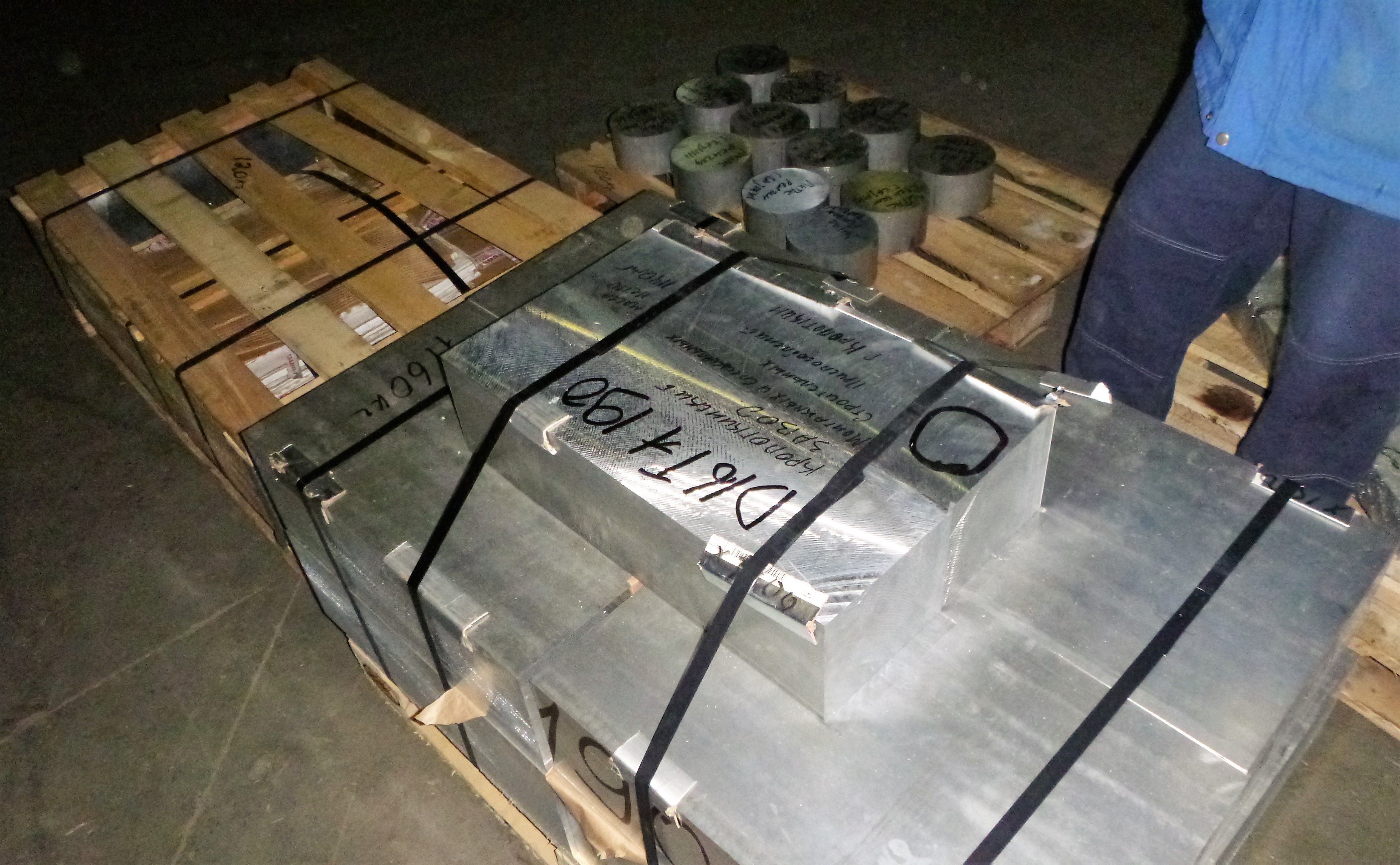

Заготовки для механической и ЧПУ обработки погружены в машину для доставки заказчикам. На переднем плане медный пруток и таблетка-заготовка ЛС59-1. (26670 просмотров) <a class='original' href='./download/file.php?id=75607&mode=view' target=_blank>Загрузить оригинал (9.26 МБ)</a>

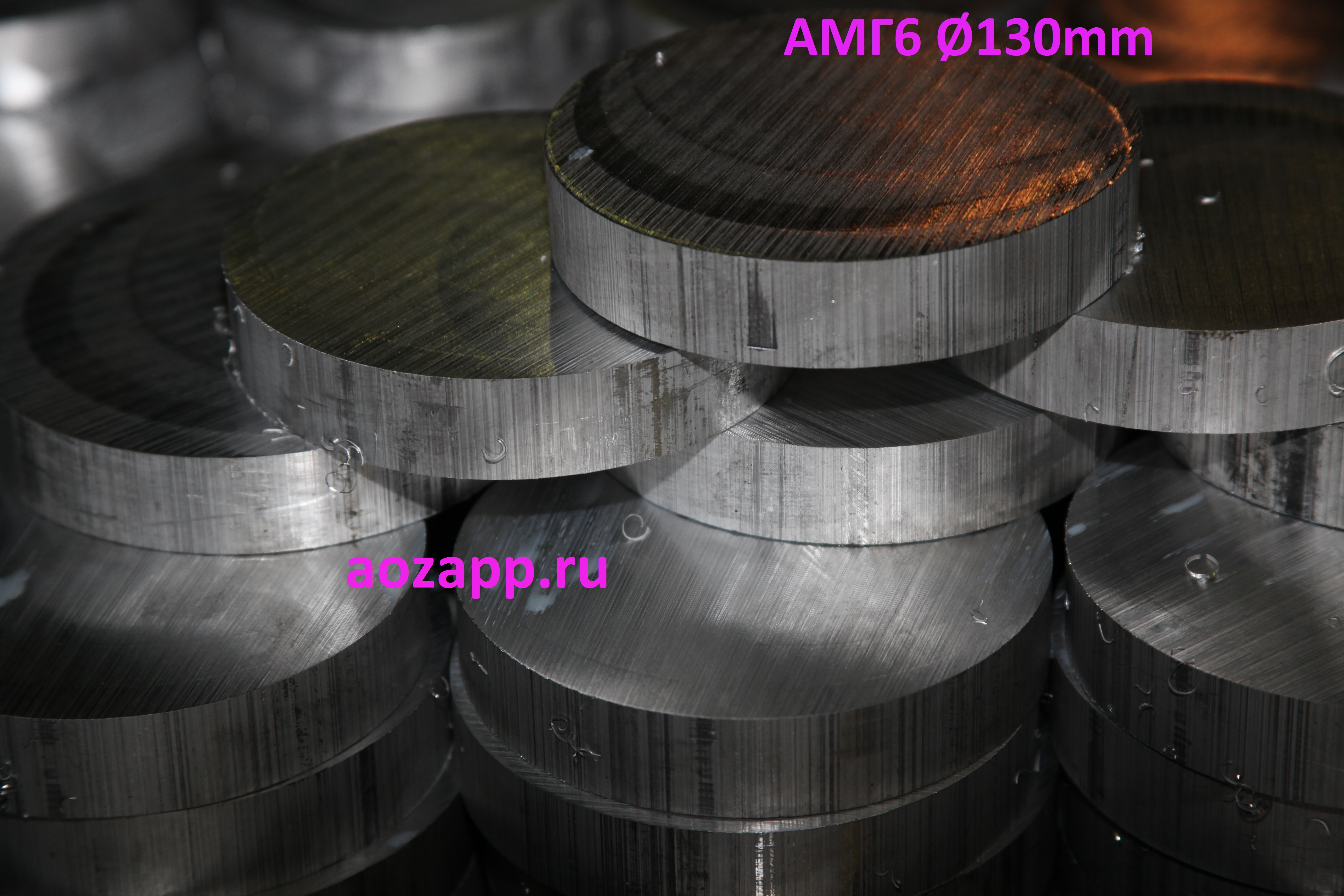

Пруток АМГ6 Ø130mm, был порезан на заготовки Ø130х22,5±0,1mm. Точность резки алюминиевых, магниевых, дюралевых (дюралюминиевых), титановых латунных и бронзовых заготовок на современных ленточках составляет ±0,1mm. Если есть опция &quot;датчик отклонения полотна&quot;. (26472 просмотра) <a class='original' href='./download/file.php?id=79066&mode=view' target=_blank>Загрузить оригинал (3.2 МБ)</a>
Пруток АМГ6 Ø130mm, был порезан на заготовки Ø130х22,5±0,1mm. Точность резки алюминиевых, магниевых, дюралевых (дюралюминиевых), титановых латунных и бронзовых заготовок на современных ленточках составляет ±0,1mm. Если есть опция "датчик отклонения полотна".

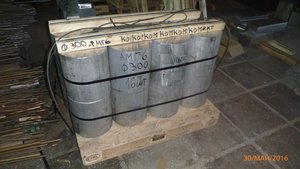

Нарезка прутков АМГ6 Ø300mm на таблетки (26238 просмотров) <a class='original' href='./download/file.php?id=83466&mode=view' target=_blank>Загрузить оригинал (2.52 МБ)</a>

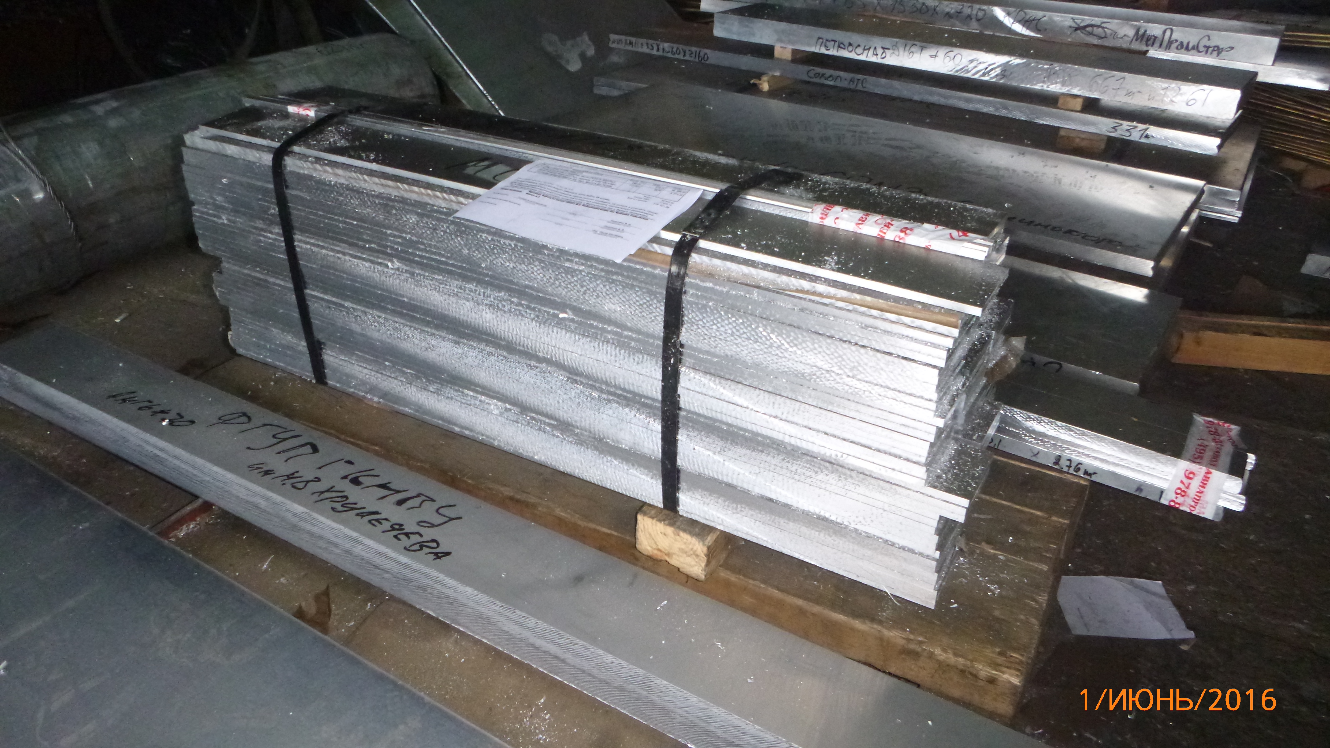

Фото наших типовых заготовок из алюминиевых плит (26238 просмотров) <a class='original' href='./download/file.php?id=83467&mode=view' target=_blank>Загрузить оригинал (4.88 МБ)</a>

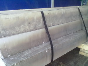

Плита-заготовка АМГ6 ≠120х765х2600. Очень важно было оценить боковую кромку, т.к. чистовой размер ≠110х750х2500мм (26238 просмотров) <a class='original' href='./download/file.php?id=83475&mode=view' target=_blank>Загрузить оригинал (1.74 МБ)</a>

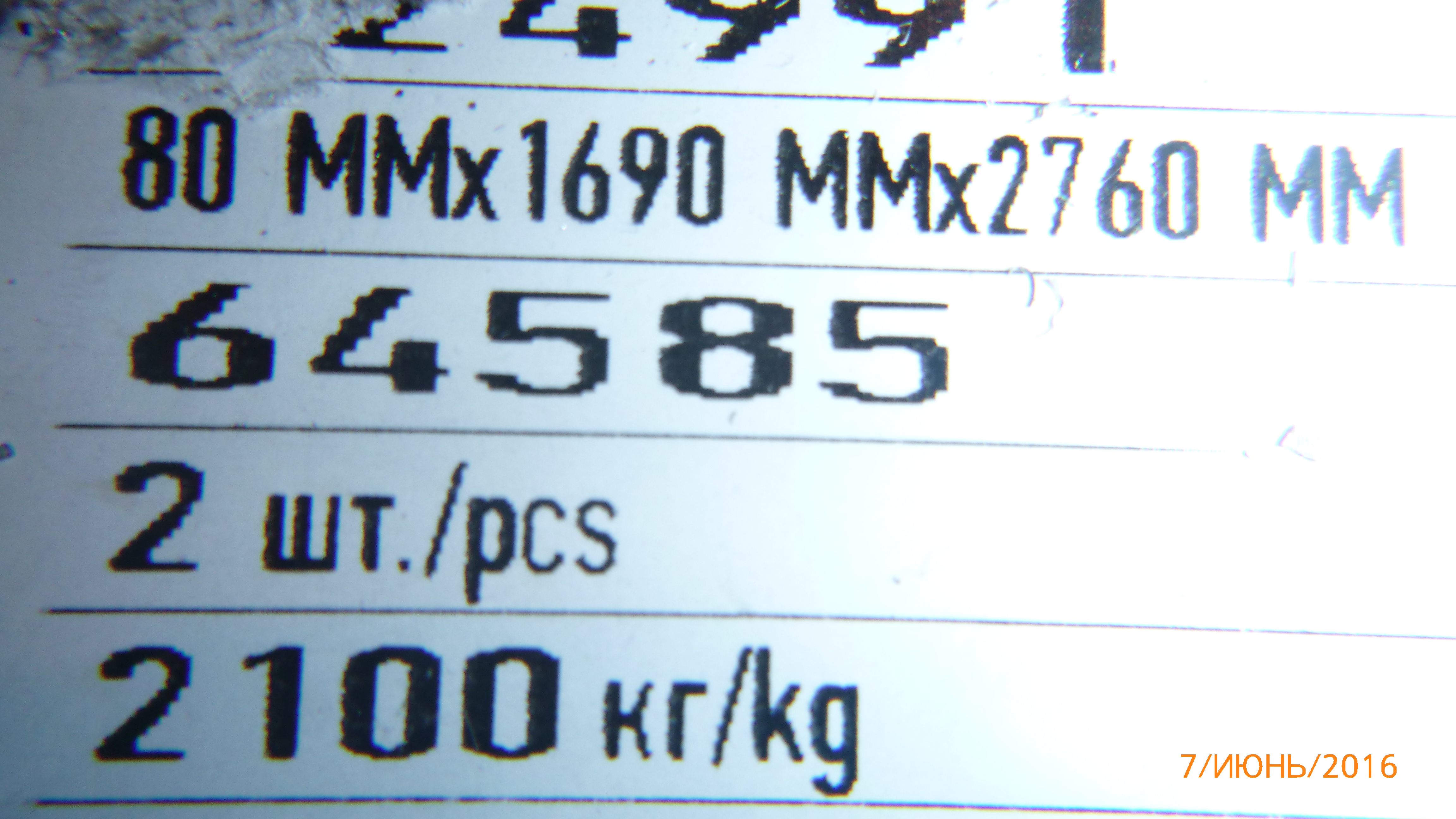

Фото клейма на нашем остатке, т.к. 2,5 метра заказчику, 1500х600х≠120-нам. Заказчик должен быть уверен, что ему &quot;то&quot; отрезали! (26238 просмотров) <a class='original' href='./download/file.php?id=83476&mode=view' target=_blank>Загрузить оригинал (5.03 МБ)</a>
Фото клейма на нашем остатке, т.к. 2,5 метра заказчику, 1500х600х≠120-нам. Заказчик должен быть уверен, что ему "то" отрезали!

Почему Вы, например, увидели именно здесь рекламу, а красивую структуру "сетку" среза не увидели; а штангель для чего в кадрах показан? Для торговли измерительным инструментом. Машины, станки и всё продаётся тоже? В таком случае, весь раздел давно пора снести, т.к. показывая на что Слесарь, ЧПУшник, Лазерщик, Наладчик, Электронщик способны, фактически показывают, свою квалификацию, следовательно свою стоимость на рынке труда, потенциальную. Кто-то здесь также
aftaev писал(а):красЯво
может здесь в России порезать? Кому-то нравится "рифлёнка повсюду", даже из 1105АМ сделанная, а мне не нравится рифлёнка, а нравятся красивые ЧПУ изделия, например http://www.metalpark.ru/?act=samples. Кто мешает купить за 1000$ фотик и сделать красивые снимки?
Мы научились, возможно неплохо это делать (не только фотографировать), в т.ч. благодаря Моркину Александру и нескольким участникам с данного клуба.
