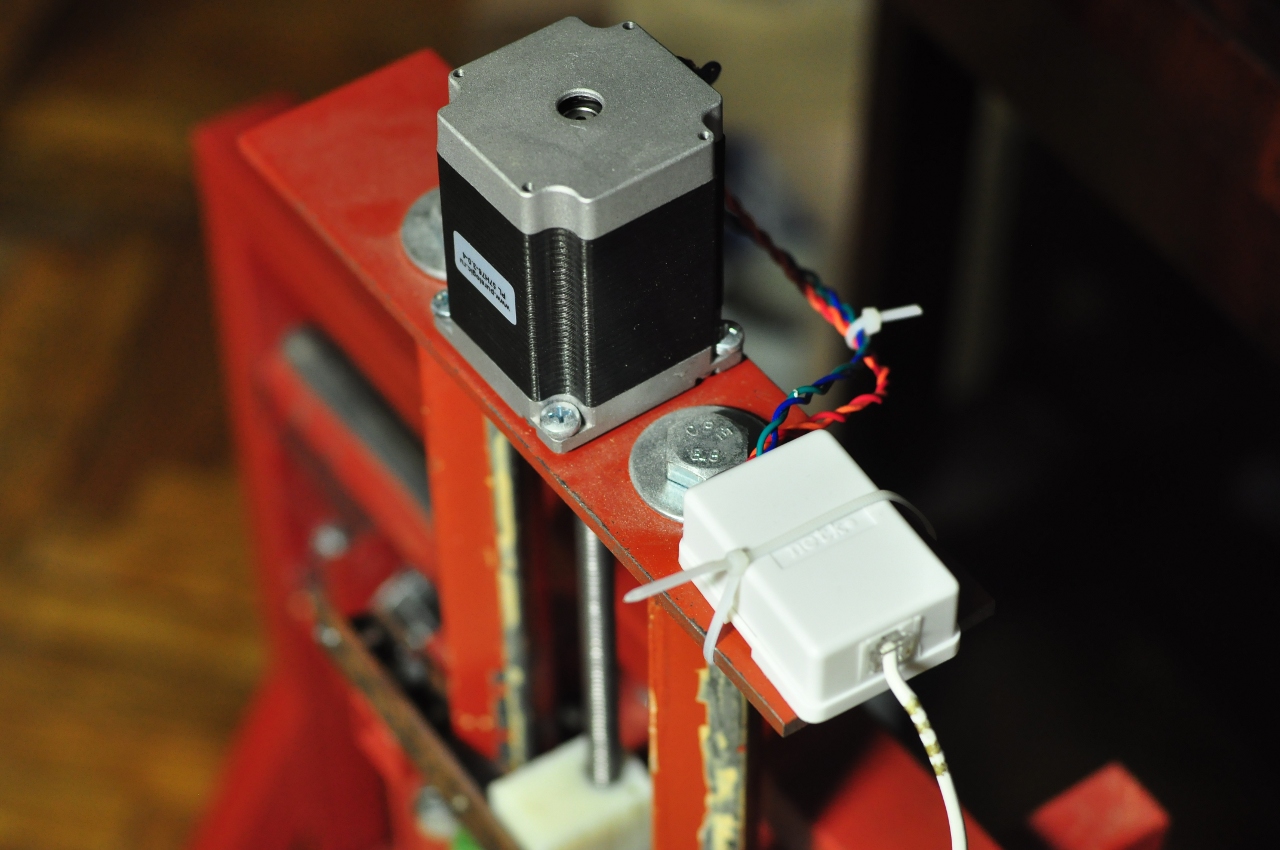

Увидев где-то в интернете подключение шаговиков при помощи "слаботочных розеток" я решил попробовать такое подключение у себя.
Для этого приобрел телефонные розетки на 4 контакта.
Есть два варианта подключения:
  • Розетка устанавливается на провод шагового двигателя
  • Розетка устанавливается на провод от контроллера
Я выбрал первый способ, т.к. это позволяет жестко закрепить розетки на корпусе станка и при этом иметь возможность быстро отключить контроллер для использования его в других станках агрегатах.
Не очень хорошо то, что нет механизма фиксации кабеля внутри розетки. Провода просто зажимаются в винтовых клеммах, а сам кабель никуда не крепится, пришлось обмотать провода от шагового двигателя вокруг различных выступающих элементов внутри розетки ;) .
После проведения тестов этот способ считаю рабочим и удобным :)! Шаговые двигатели работают стабильно, шаги не пропускают. Уже пару раз быстро отключал контроллер для проведения тестов с Граффити-роботом.
Re: Подключение шагового двигателя
Для розеток есть специальная клейкая подушка, но на первое время я закрепил розетку при помощи стяжки.
Вот фотография подключенного шагового двигателя.
подключение шагового двигателя.JPG (5878 просмотров) <a class='original' href='./download/file.php?id=823&mode=view' target=_blank>Загрузить оригинал (405.03 КБ)</a>

Не самая лучшая идея... Эти розетки не рассчитаны на ток 4А.
К сожалению не могу найти ттх для конкретной розетки, но на такой вид разъемов пишут предельный ток от 2 до 5 А. При напряжении до 250В.
