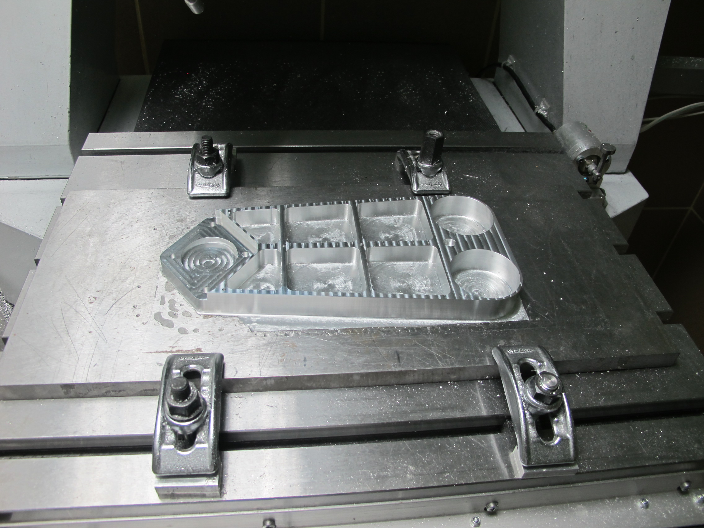

Немного про крепления заготовок
Пока остановился на таком варианте
Заказал ровные пластины из железа, на них клею на быструю эпоксидку заготовки
в плюсах, заготовку не надо притягивать, она не деформируется, приклеена по всей поверхности поэтому не вибрирует при обработки
так же через плиту хорошо отводится тепло , ну и потом легко отделить нагревая железку на плитке
За все время пару раз было, когда отрывало, но это что то не срослось , обычно надо греть что бы отклеить :)

Сообщения: 22776
Железяки на плитке не ведет?
Сообщения: 8408
Нет конечно, хватает нагреть до 100 градусов и клей уже плывет

используй автошпаклевку она густая можно приклеивать неплоские детали. главное нужно подкинуть паралельки тонкие пластинки 0.5-1мм чтоб обеспечить ровний зазор при приклейке и удобней прорезать насквозь незадевая плиту.

Да не, норм. мы часто делаем подложку из вспененого ПВХ или модельных пластиков, и к ним уже детали на циакрин.

фрезеряга вон целый станок выпилил на автошпаклевке и ниче, нормально...
Сообщения: 8408
Максим , я пробовал клеить на шпаклевку
не понравилось- нормально так воняет, надо ставить прокладки, а из за этого уже нет отвода тепла, на карманах с тонким дном хуже поверхность из за частичной проклейки
на смолу клею полностью, расход не большой, на заготовку 260 на 125 мм уходит 4 гр
Сообщения: 13713
А как контролируеш прижим заготовки? Смола всеравно вся не выдавится и будет какойто зазор между деталтю и столом. Или у тебя жидкая смола?
Сообщения: 8408
Смола конечно жидкая
Но это же обработка верхней части , там есть запас на торцевание
Для обработки с обратной стороны уже не клею
Если клеить , то лучше через прокладки, как делаешь ты :)
