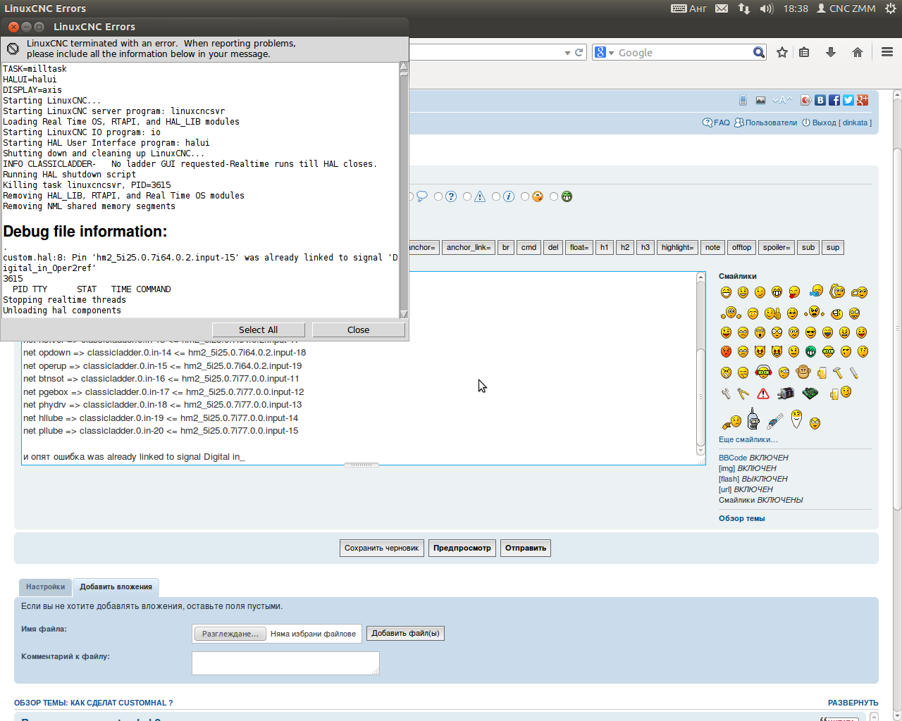

подскажите пожалуйста как привязат входьй/вьйходьй к classicladder ,кроме ето там мне будут нужньйе
М3;М4;М5 ;М19 ; М6;Тхх и еще некоторьйе ,собираюс пользоват и къстом М 141;142;143

Nick писал(а):покажи, какую ошибку дает. текст целиком.
Print file information:
RUN_IN_PLACE=no
LINUXCNC_DIR=
LINUXCNC_BIN_DIR=/usr/bin
LINUXCNC_TCL_DIR=/usr/lib/tcltk/linuxcnc
LINUXCNC_SCRIPT_DIR=
LINUXCNC_RTLIB_DIR=/usr/realtime-3.4-9-rtai-686-pae/modules/linuxcnc
LINUXCNC_CONFIG_DIR=
LINUXCNC_LANG_DIR=/usr/share/linuxcnc/tcl/msgs
INIVAR=inivar
HALCMD=halcmd
LINUXCNC_EMCSH=/usr/bin/wish8.5
LINUXCNC - 2.6.3
Machine configuration directory is '/home/cnczmm/linuxcnc/configs/RV50124_1'
Machine configuration file is 'RV50124_1.ini'
INIFILE=/home/cnczmm/linuxcnc/configs/RV50124_1/RV50124_1.ini
PARAMETER_FILE=linuxcnc.var
TASK=milltask
HALUI=halui
DISPLAY=axis
Starting LinuxCNC...
Starting LinuxCNC server program: linuxcncsvr
Loading Real Time OS, RTAPI, and HAL_LIB modules
Starting LinuxCNC IO program: io
Starting HAL User Interface program: halui
Shutting down and cleaning up LinuxCNC...
INFO CLASSICLADDER-   No ladder GUI requested-Realtime runs till HAL closes.
Running HAL shutdown script
Killing task linuxcncsvr, PID=3914
Removing HAL_LIB, RTAPI, and Real Time OS modules
Removing NML shared memory segments
Debug file information:
custom.hal:7: Pin 'hm2_5i25.0.7i64.0.2.input-00' was already linked to signal 'estop-ext'

Re: как сделат customhal ?
ну как NightV написал, гдавная ошибка:
dinkata писал(а):custom.hal:7: Pin 'hm2_5i25.0.7i64.0.2.input-00' was already linked to signal 'estop-ext'
этот пин уже подключен к 'estop-ext'. Смотри в основном hal.
dinkata писал(а):подскажите пожалуйста как привязат входьй/вьйходьй к classicladder ,
Ты же уже вроде привязал кучу пинов...
dinkata писал(а):кроме ето там мне будут нужньйе
М3;М4;М5 ;М19 ; М6;Тхх у этих есть стандартные пины в motion и iocontrol.
М 141;142;143 а вот эти придется отдельно описывать.... Что они у тебя будут делать?

Nick писал(а):этот пин уже подключен к 'estop-ext'
я его убирал ,опят ошибка ,у меня сомнения что пиньй с motion и iocontrol некоректно ввел ...не знаю где копат
Сообщения: 22776
dinkata писал(а):я его убирал ,опят ошибка ,у меня сомнения что пиньй с motion и iocontrol некоректно ввел ...не знаю где копат
скинь еще раз все ini и hal файлы.
dinkata писал(а):Переключение диапазонов коробка передач шпинделя .
Это можно сделать через reamap http://linuxcnc.org/docs/html/remap/str ... le_codes_a
или через custom mcode и там через консоль
(т.е. создаем исполняемые файлы M141 ... M143 в директории с ini)
halcmd setp .... 1
http://linuxcnc.org/docs/html/gcode/m-c ... 00-to-M199
или вообще исользовать M62-M65 и дергать пины через них...
http://linuxcnc.org/docs/html/gcode/m-c ... ec:M62-M65

так можно, но потом в Primercustom.hal у тебя есть тот же пин:
net extstp => classicladder.0.in-00 <= hm2_5i25.0.7i64.0.2.input-00
если хочешь его подключить и к classicladder.0.in-00 то надо использовать тот же сигнал, т.е. надо написать только
net estop-ext => classicladder.0.in-00

Да ,но я убирал и его и другие ,все равно ошибка ,was already linked to signal
вот поставил в къстом хал только етие :
# Include your custom HAL commands here
# This file will not be overwritten when you run PNCconf again
loadrt weighted_sum wsum_sizes=5
addf process_wsums servo-thread
net opref2 => classicladder.0.in-11 <= hm2_5i25.0.7i64.0.2.input-15
net nsthor => classicladder.0.in-12 <= hm2_5i25.0.7i64.0.2.input-16
net nstver => classicladder.0.in-13 <= hm2_5i25.0.7i64.0.2.input-17
net opdown => classicladder.0.in-14 <= hm2_5i25.0.7i64.0.2.input-18
net operup => classicladder.0.in-15 <= hm2_5i25.0.7i64.0.2.input-19
net btnsot => classicladder.0.in-16 <= hm2_5i25.0.7i77.0.0.input-11
net pgebox => classicladder.0.in-17 <= hm2_5i25.0.7i77.0.0.input-12
net phydrv => classicladder.0.in-18 <= hm2_5i25.0.7i77.0.0.input-13
net hllube => classicladder.0.in-19 <= hm2_5i25.0.7i77.0.0.input-14
net pllube => classicladder.0.in-20 <= hm2_5i25.0.7i77.0.0.input-15
и опят ошибка was already linked to signal
errorRV.png (3431 просмотр) <a class='original' href='./download/file.php?id=34022&mode=view' target=_blank>Загрузить оригинал (187.57 КБ)</a>

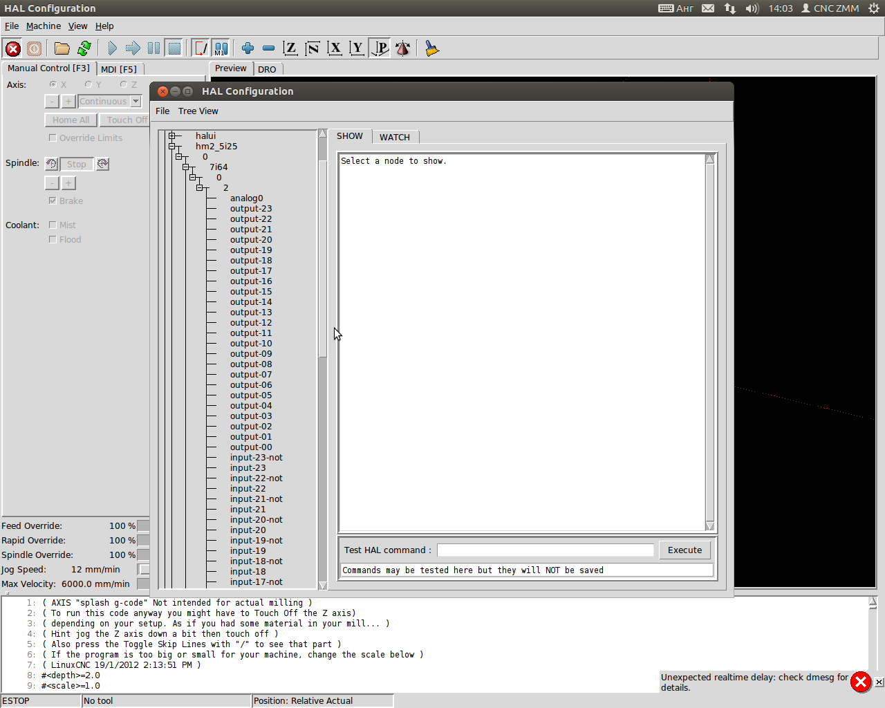

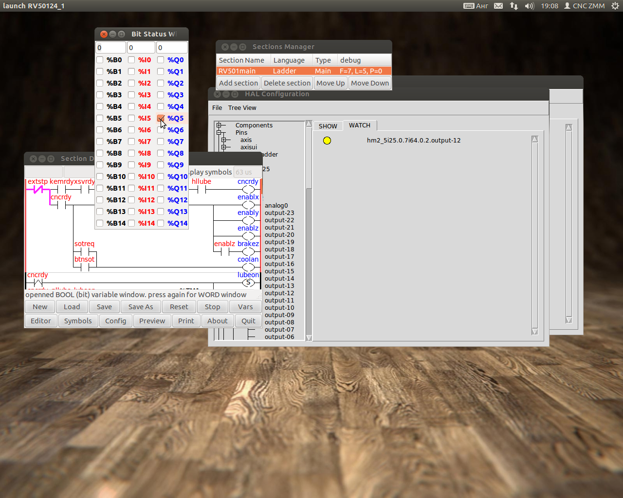

НАКОНЕЦ ТО ВИДИТСЯ СВЕТ В ТУНЕЛЕ.
ВОТ что записал в хал ;
net Digital_out_Oper+60 hm2_5i25.0.7i64.0.2.output-12 <= classicladder.0.out-05
и протестировал он лайн ,светодиод на 7и64 загорел ,значит вьйход включен ,урааааааааааааа ,продолжаем :D
halshowRV.png (3414 просмотров) <a class='original' href='./download/file.php?id=34035&mode=view' target=_blank>Загрузить оригинал (716.7 КБ)</a>
Сообщения: 22776
dinkata писал(а):Nick ,а так можно прямо в основном хал записат ..:
Можно. Просто основной hal сотрется, если ты хоть что-то помнеяешь в pncconf, а custom.hal - нет.
dinkata писал(а):Digital_out_Oper+60
Луше не ставь + в названия сигналов... в принципе, если работает, то не критично, но лучше не ставь.
