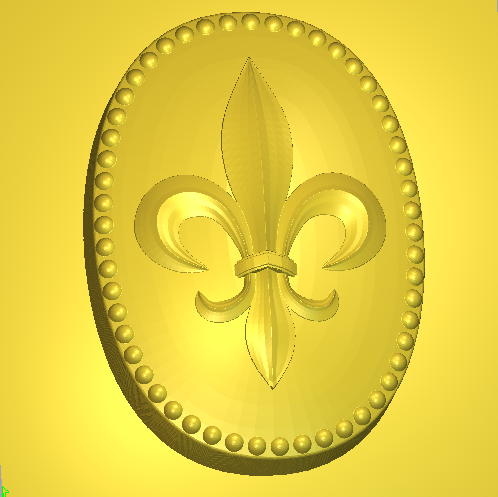

Подскажите, пожалуйста, технологию и какой фрезой или гравером фрезеровать черное дерево, на ЧПУ, на изделии близкому к ювелирному?
размеры овала 25х35мм.
Screenshot_4.png (2165 просмотров) <a class='original' href='./download/file.php?id=33940&mode=view' target=_blank>Загрузить оригинал (192 КБ)</a>

Я резал близкое к чёрному дерево обычным коническим гравером с 0.1 пяткой, шаг 0.03мм - время обработки большое(около 9 часов рельеф 40х40мм), зато качество поверхности отличное. Плюс твёрдых пород дерева - оно не мохнатится и снимается ровным слоем.
