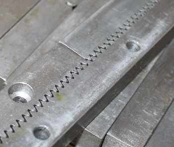

KOS писал(а):Рейку можно стыковать или нет? :thinking:
вот так
untitled.png (3840 просмотров) <a class='original' href='./download/file.php?id=33747&mode=view' target=_blank>Загрузить оригинал (200.21 КБ)</a>
