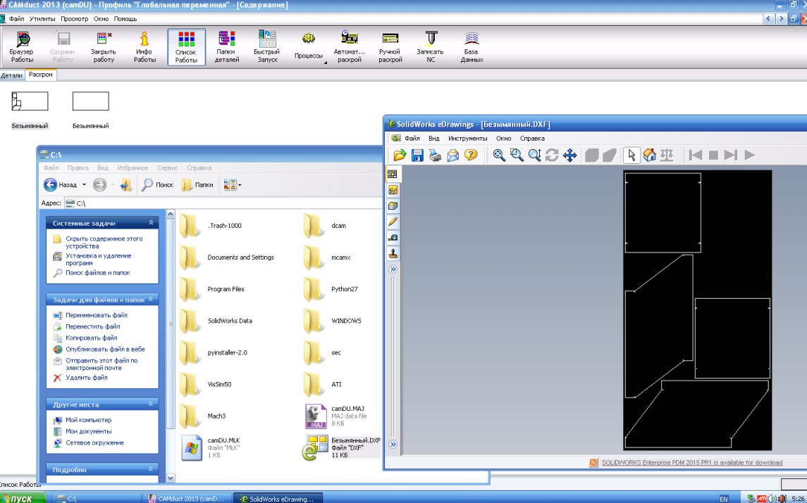

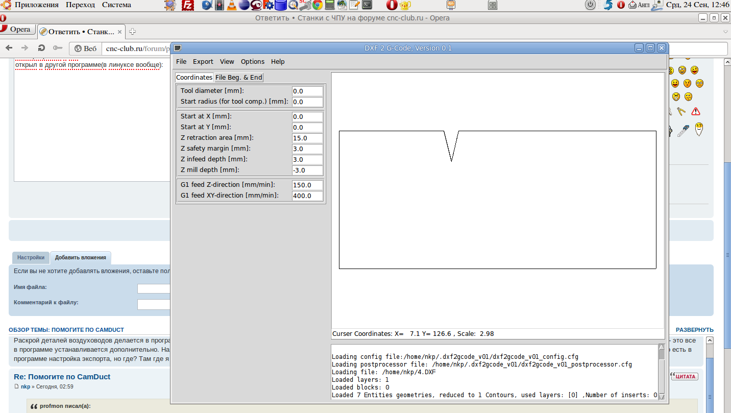

в программе Fabrication CamDuct 2013 начертил прямоугольник и сделал засечку из меню...
экспортировал в dxf...
открыл в другой программе(в линуксе вообще):
Выделение_084.png (22614 просмотров) <a class='original' href='./download/file.php?id=33746&mode=view' target=_blank>Загрузить оригинал (136.44 КБ)</a>
то есть - засечка в dxf сохранилась без каких либо дополнительных настроек:
начертил => сохранил работу => экспортировал в dxf

Выделение_086.png (22593 просмотра) <a class='original' href='./download/file.php?id=33780&mode=view' target=_blank>Загрузить оригинал (185.17 КБ)</a>
твой файл (переименовал просто - думал дело в кириллице)
сделал раскрой (автомат.) - экспорт в DXF

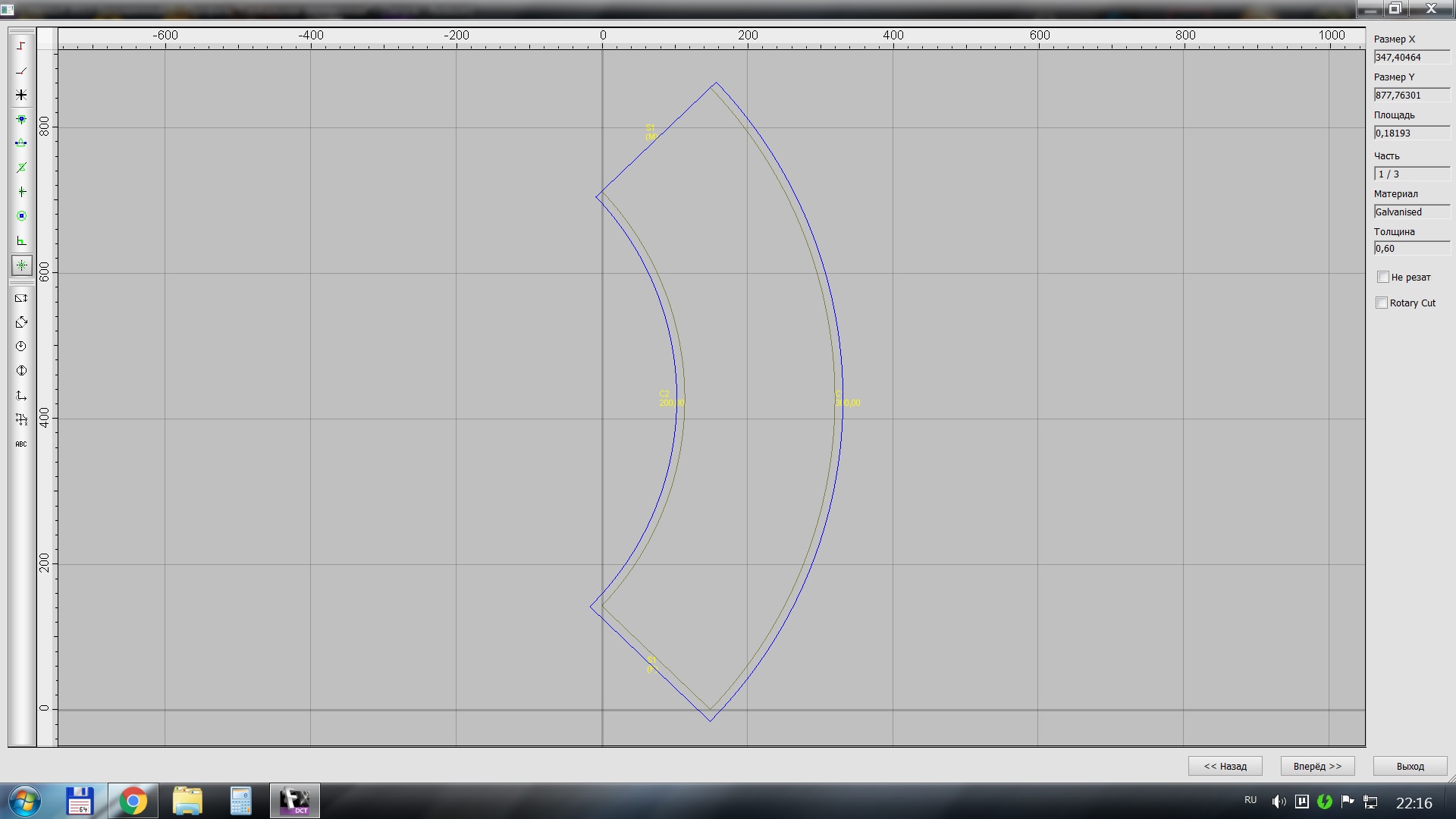

Здравствуйте! Может кто поможет в CamDuct 2013. Почему то все обечайки режутся без соединителя (шва)?

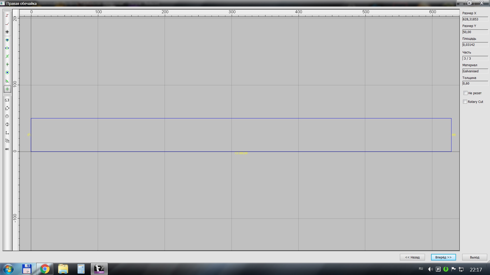

Здравствуйте! Может кто поможет в CamDuct 2013. Почему то все обечайки режутся без соединителя (шва)? как задать припуск на замок на обечайку?

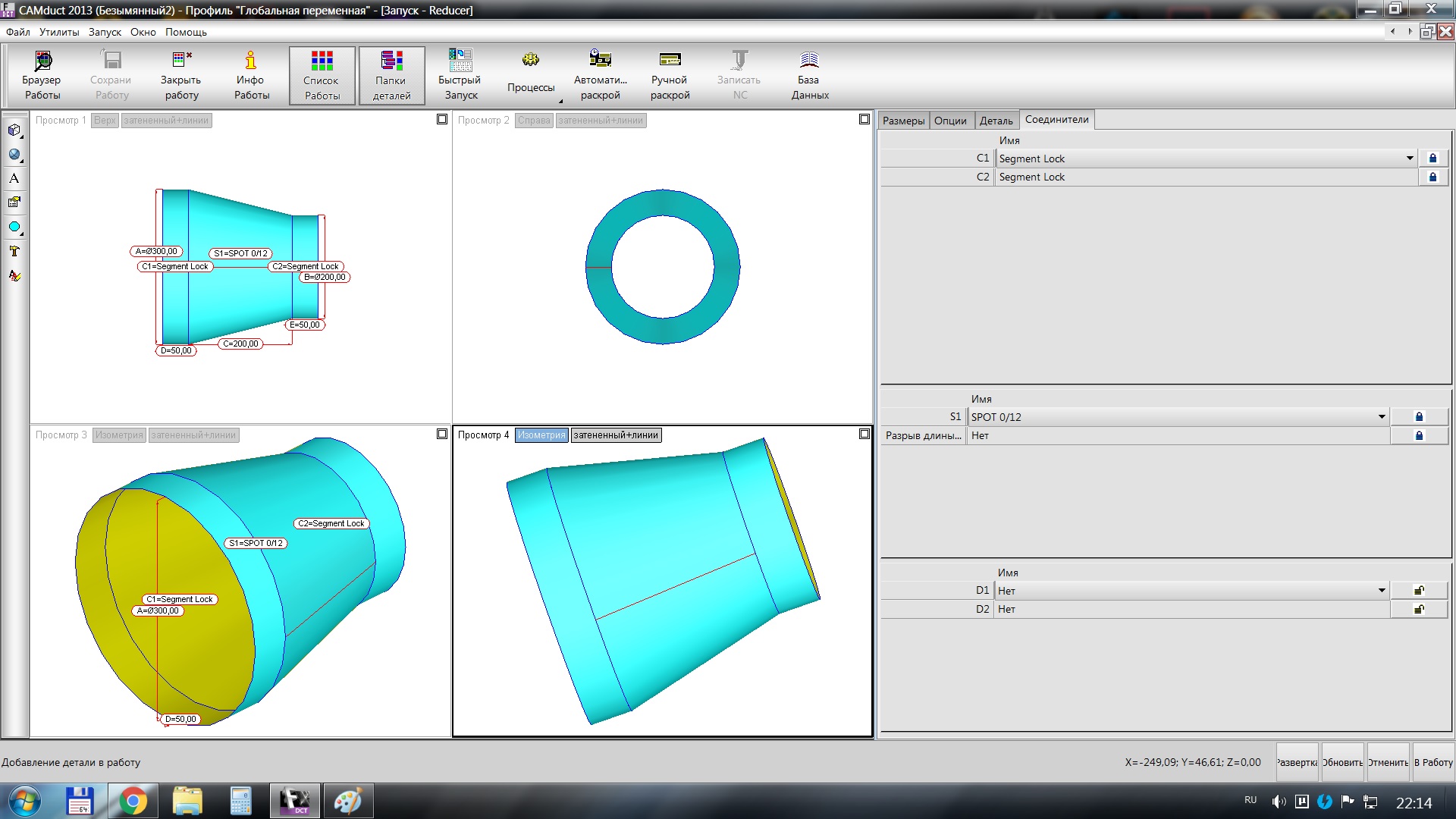

Тип замка выбираешь при создании детали? Хотя, даже если выбрать деталь из базы, просто протыкать все настройки, то она будет с припусками. Камдакт настроен?

Замок выбираю да, но на обечайке его нет, только на теле. Может в настройках что? куда копать?

Дело в том, что любой замок выбираешь и из базы и свой результата нет. замок только на теле, на обечайке его нет. чистая развертка. camduct для меня новое, раньше работал с practicam/

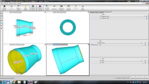

Какую деталь выбираешь? Segment Bend? Какие Connectors выбираешь? Начинай фото что ли добавлять... Я плохо это всё помню, может поможет кто ещё.

как то так
Безымянный.jpg (16865 просмотров) <a class='original' href='./download/file.php?id=191266&mode=view' target=_blank>Загрузить оригинал (327.71 КБ)</a>
Безымянный1.jpg (16865 просмотров) <a class='original' href='./download/file.php?id=191267&mode=view' target=_blank>Загрузить оригинал (196.51 КБ)</a>
без припуска (16865 просмотров) <a class='original' href='./download/file.php?id=191268&mode=view' target=_blank>Загрузить оригинал (169.12 КБ)</a>
без припуска

Извини, я не вижу проблем. Припуск так то есть. Программа не знает как ты этот замок закрывать будешь: варить, герметиком замазывать, поднимать один борт и роликами закатывать.... По названию припуска Spot 0/12, предположу, что этот шов варится точкой, прога и дала припуск на тело... Чем замок закрывать планируешь?
