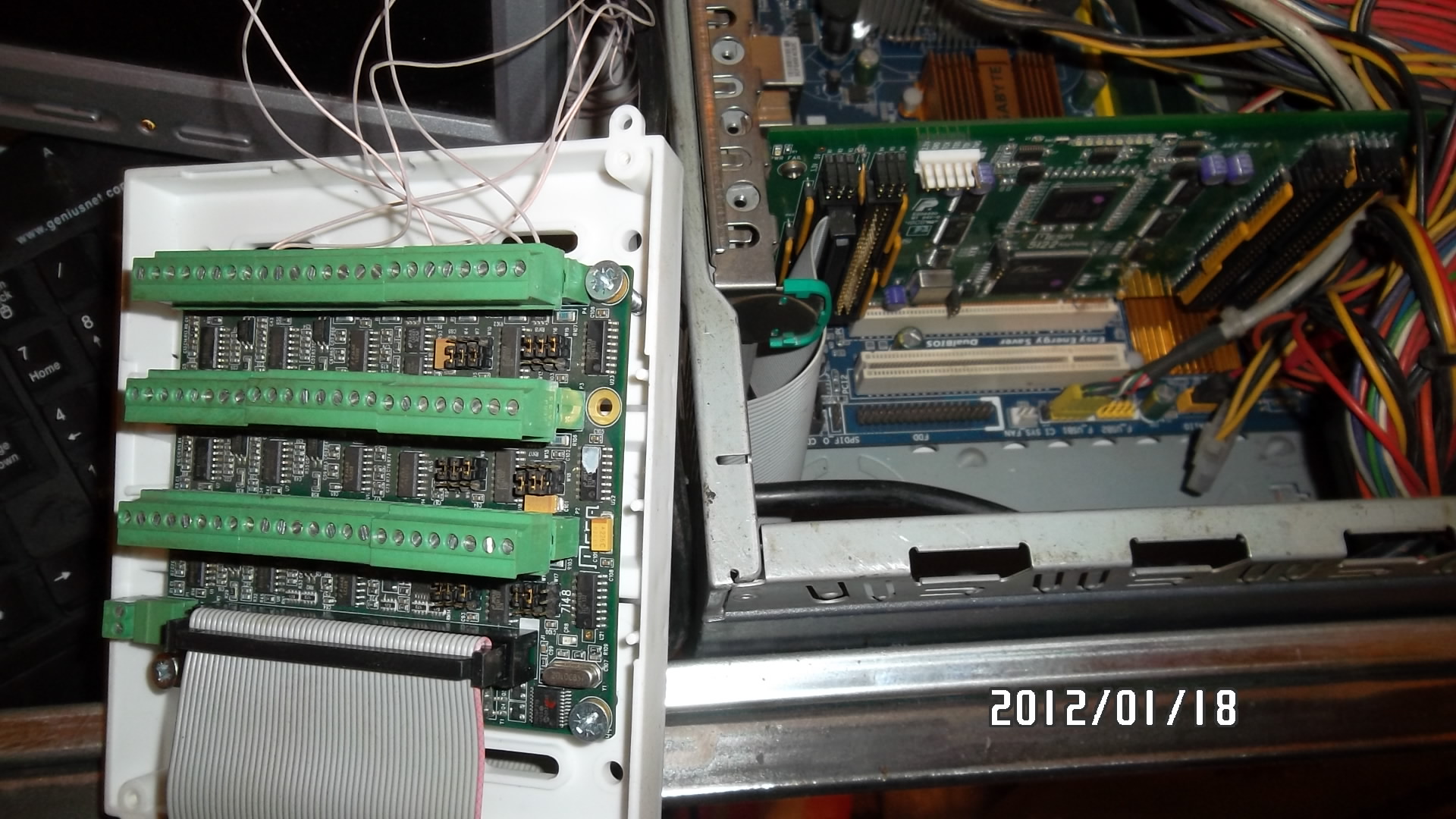

Собрал в офисе лабораторный стенд на нем и будем тренироваться....
Сразу дополню, что в подключении сервов и мес я полный 0, хотя опыт в шаговиках есть...
Собрал лабораторный стенд, на нем и будем тестить...
SAM_0256.JPG (5914 просмотров) <a class='original' href='./download/file.php?id=3775&mode=view' target=_blank>Загрузить оригинал (532.6 КБ)</a>
SAM_0257.JPG (5914 просмотров) <a class='original' href='./download/file.php?id=3776&mode=view' target=_blank>Загрузить оригинал (489.67 КБ)</a>

При включении питания компьютера mesa 5i22 засветилась красным огоньком, а вот 7i44 не оживает, наверно все таки надо питание в 5 вольт подводить, хотя в мануале написано следующее:
The 7I48 can get its operating power from the flat FPGA cable or from P1. For
testing and with very low power encoders, cable power can be used. W1 selects whether
cable power connects to the 7I48s 5V supply. If W1 is in the "RIGHT" position, cable
power is selected. If W1 is in the "LEFT" position, external 5V power must be supplied via
P1.
а значит, что можно с кабеля в 50 пин снимать 5 вольт, но их нет....
