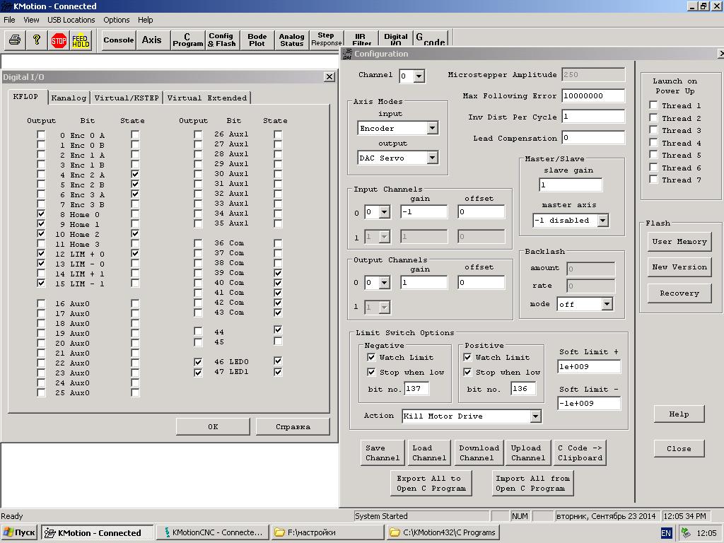

Влияют ли значения Soft Limits? Они в импульсах указываются?

shnek2007 писал(а):Влияют ли значения Soft Limits?
Скорее всего именно в них дело.Перед процедурой поиска датчика задай (на ТЫ можно?) гарантированно большое значение софтлимита, в конце процедуры верни нужное значение.

Можно на Ты. Я пробовал и с малыми значениями и с 10 степень 9 - результат один. Там значение в импульсах прописывать или дюймах (мм)? Значения +- одинаково делить по расстоянию?

В импульсах.
Ну тогда настройки в студию. И скрины экранов настроек.

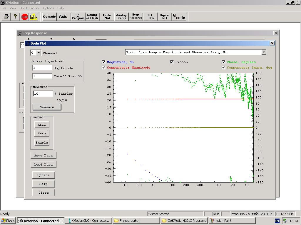

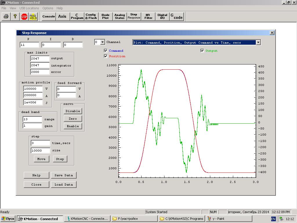

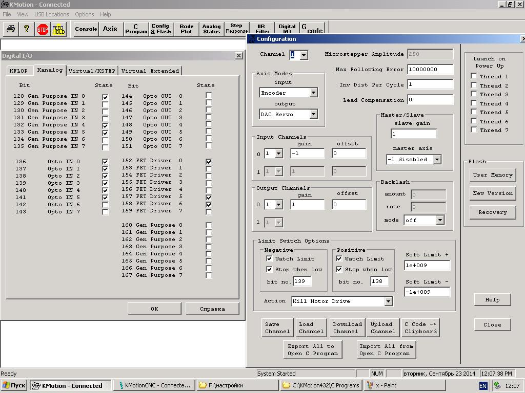

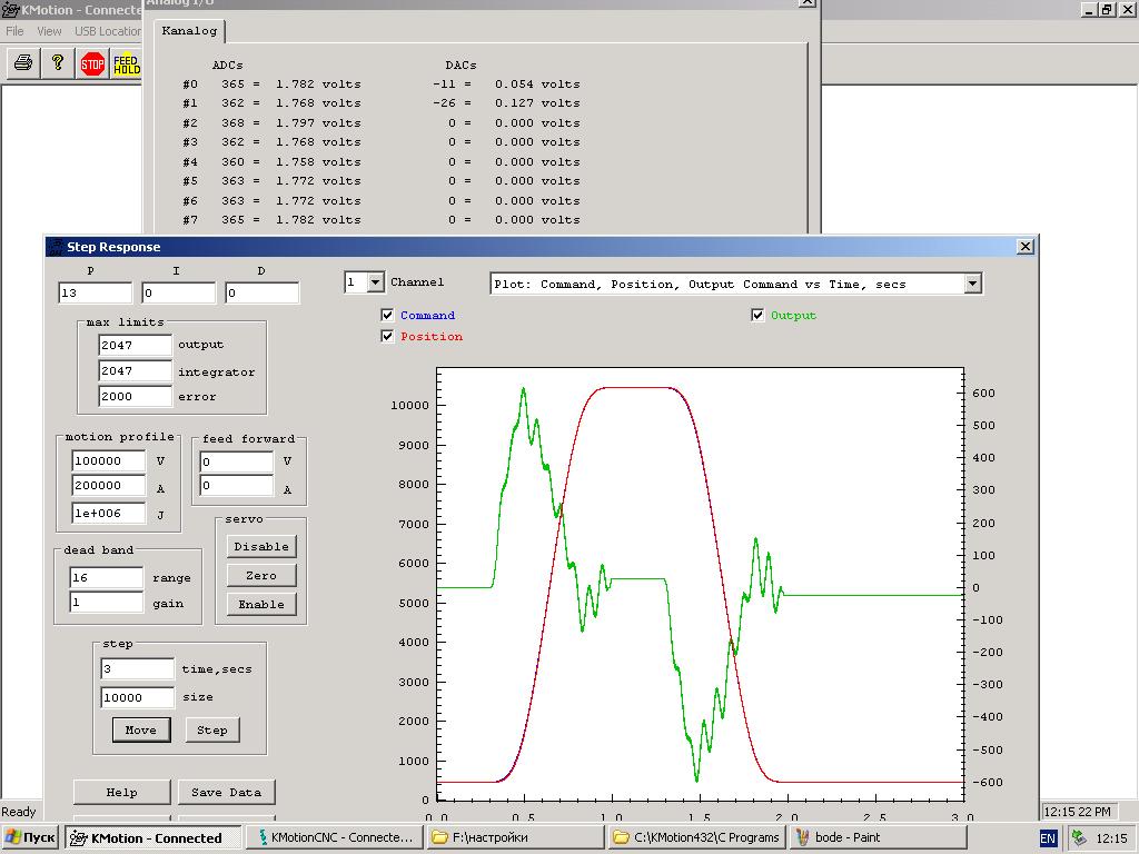

Настройки программы.
tool.JPG (15939 просмотров) <a class='original' href='./download/file.php?id=33671&mode=view' target=_blank>Загрузить оригинал (105.41 КБ)</a>
x.JPG (15939 просмотров) <a class='original' href='./download/file.php?id=33672&mode=view' target=_blank>Загрузить оригинал (141 КБ)</a>
y.JPG (15939 просмотров) <a class='original' href='./download/file.php?id=33673&mode=view' target=_blank>Загрузить оригинал (149.31 КБ)</a>
xpid.JPG (15939 просмотров) <a class='original' href='./download/file.php?id=33674&mode=view' target=_blank>Загрузить оригинал (103.89 КБ)</a>
bode.JPG (15939 просмотров) <a class='original' href='./download/file.php?id=33675&mode=view' target=_blank>Загрузить оригинал (103.73 КБ)</a>
ypid.JPG (15939 просмотров) <a class='original' href='./download/file.php?id=33676&mode=view' target=_blank>Загрузить оригинал (102.87 КБ)</a>

П.С Что это у тебя за приводы? Настройки ПИД интересные - Р=13? :thinking:

shnek2007 писал(а):Р13 - это много?
У меня около 0,5. Но в общем это не важно, если работает.

ch0->LimitSwitchOptions=0x10f;
ch0->LimitSwitchNegBit=137;
ch0->LimitSwitchPosBit=136;
или удалить эти строки?

shnek2007 писал(а):Отключить галочку Watch Limit?
Да.

Саша оказался прав. Были перепутаны пины положительных и отрицательных концевиков. Поэтому концевик не сработал.
Программа заработала, но оси все равно отключались.
Стал комментировать строки, исключая их поочередно.
При отсутствии строки ch2->LimitSwitchOptions=0x103; (для всех осей) программа стала верно работать - оси не отключаются.
