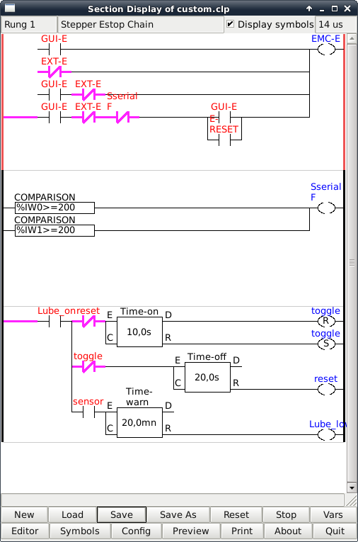

Кто-нибудь нашел способ отследить обрыв связи с дочерними sserial платами?
Я нашел только через hm2_5i25.0.sserial.port-0.fault-count, при этом с бубном - это значение надо сравнить с 200 (по умолчанию) и если больше или равно - тогда авост. Но этот fault-count это u32, сравнивать я решил в ladder - соответственно нужно по 1 conv_u32_s32, для каждого порта...
Может я просмотрел какой-то более простой пин?
net sserial-fault-0		<= hm2_5i25.0.sserial.port-0.fault-count	=> conv_u32_s32.sserial-0.in
net sserial-fault-0-s32 <= conv_u32_s32.sserial-0.out				=>		classicladder.0.s32in-00
net sserial-fault-1		<= hm2_5i25.0.sserial.port-1.fault-count	=> conv_u32_s32.sserial-1.in
net sserial-fault-1-s32 <= conv_u32_s32.sserial-1.out				=>		classicladder.0.s32in-01
estop classic ladder.png (6030 просмотров) <a class='original' href='./download/file.php?id=33608&mode=view' target=_blank>Загрузить оригинал (52.48 КБ)</a>
Re: MESA sserial fault Estop
Nick писал(а):сравнивать я решил в ladder
А comp чем не понравился?
Тоже думал о нем, но как-то в ladder понравилось :)...
Был бы comp для U32, тогда бы еще подумал...
